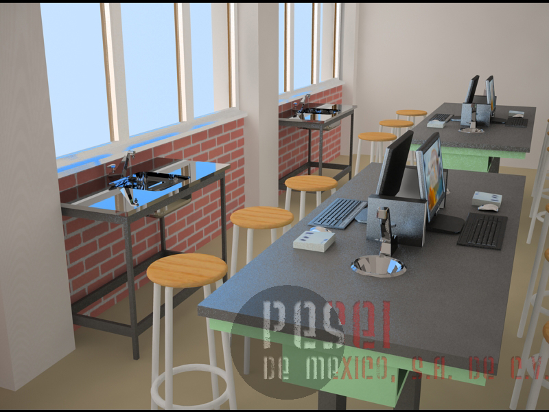

    3dsmax Necesito iluminar un aula con fluorecentes consejos porfa

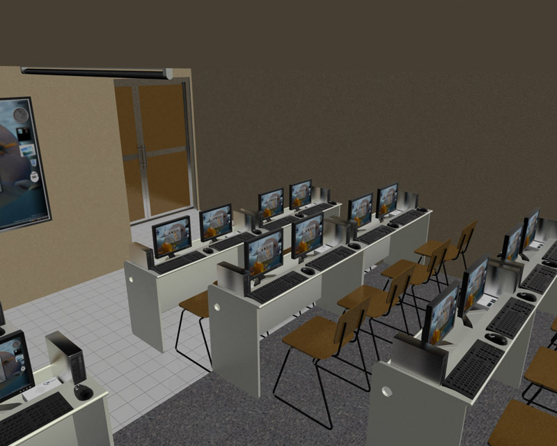

    Si necesito iluminar un aula con fluorecentes, pero la verdad es que no tengo ni remota idea de con que iluminarla ya que los focos son alargados como sabrán, pero pongo spots y solo me ilumina un punto como si fuera una bombilla, espero me puedan dar algún consejo de qué tipo de luz utilizar.
    Les dejo una fotografía del aula y espero críticas de mi render ya que soy nuevo utilizando esto.
    De antemano gracias.
    Perdón estoy usando 3ds Max.

    Y para jcristhian, si quieres simular fluorescentes en 3dsmax tienes las luces linear (dentro de Photometrics) que precisamente sirven para eso, para hacer fluorescentes.
    Y sigue los consejos de djchandly. Un saludo a todos.

    Muchas gracias a djchanly, y a Flypper, sus consejos me sirvieron mucho de ayuda ya pude lograr que se vea mejor el salón con las fluorescentes, después subo imágenes de cómo quedo, claro que me falta mucho por que se vea mucho más real, pero ahí voy. Y lo de leer tutoriales lo hago, pero hay cosas que no encuentro. Gracias de nuevo ya que me solucionaron mi problema.

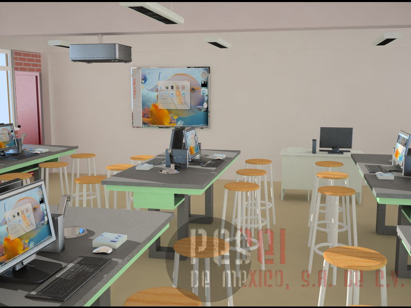

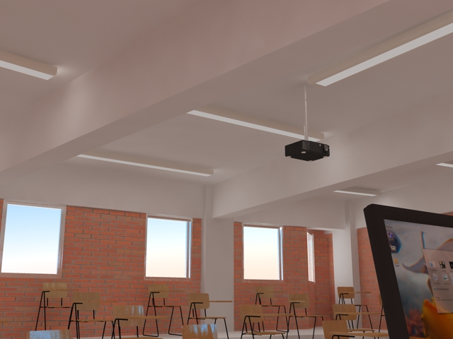

    Djchanly, te muestro dos renders que hice, se tardaron uno entre 4 horas y 6 horas, la verdad me aburrí en esperar. Me sigue fallando la iluminación de los fluorescentes, pero sigo intentando. Saludos.
Nombre: lab Multidisciplinario1 copy.jpg
Visitas: 668
Tamaño: 318.0 KB
ID: 74746   Clic en la imagen para ver su versión completa.
Nombre: lab Multidisciplinario2 copy.jpg
Visitas: 999
Tamaño: 334.5 KB
    Nov 2004
    31
    Jcristhian, hay que decir que la iluminación con respecto al primer render que nos mostraste ha mejorado muchísimo. La imagen parece más real, tiene más vida. Ahora es cuando te toca pelearte con la iluminación. Disminuye las dimensiones del render para que pueda tardarte menos (800 por 600 por ejemplo) y crea alguna que otra escena de prueba y, a tirar renders.
    Un consejo, los objetos que tienen aplicado un material metálico prueba a reducir un poco la reflexión. Parecen espejos en vez de metal. Por lo demás a seguir trabajándolo.
    Bueno amigo jcristhian, ya sabes que puedes contar con mi colaboración, ayuda y consejos.
    Recibe un cordial saludo. Atentamente, Carlos.
