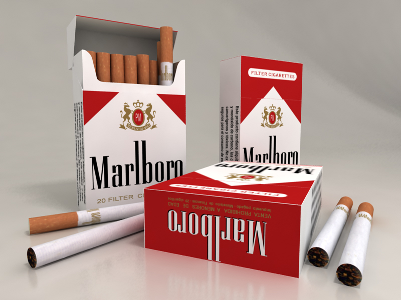

    Saludos, aquí dejo imagen de cajetillas de cigarrillo, realizado con 3ds Max 8 y vray1.5, para sus críticas y consejos y también si alguien me puede ayudar, con la parte del envoltorio ese papel transparente que llevan las cajetillas de cigarrillo, quiero colocarle ese envoltorio he probado con distintos materiales, pero no he podido dar con lo que quiero lograr, si alguien ha realizado algún trabajo, por ejemplo, con envolturas tipo golosinas, galletas etc, y ha logrado algo así se los agradecería. Saludos gente.

    Buen trabajo amigo, una recomendación, a pesar de la calidad de tu trabajo, le hubiera dado un poco menor de sensación de rigidez a la caja, parece ser muy tiesa y dura, quizás con biselar un poco más las aristas, y creando el plástico fino que las recubre que le da sensación de brillo hubiera quedado perfecta.
    Creo ver que en la caja que esta tumbada, a la derecha no has ajustado bien el mapa, fíjate y verás, sale muy difuso, estará mal escalado respecto al eje Y. Saludos.

    Falta mejorar la caja, como comenta Tonet. A parte, a los cigarrillos les falta trabajo, y sus sombras se ven extrañas. Un saludo, buen trabajo y suerte.

    Hola, gracias por molestarse en hacer sus críticas, las voy a tomar muy en cuenta para mejorar y finalizar este ejercicio, lo del plástico que hace referencia Tonet, esa es una de las interrogantes que tengo cómo hacer para crear ese plástico que cubre a las cajetillas cuando están nuevas y que le da ese brillo? He tratato con varios materiales, pero no logro conseguirlo. Gracias.

    Digamos que las sombras son durísimas, un cigarrillo no manda esa sombra tan. Cilíndrica, un Bump en la mezcla del tabaco más gordo en el tabaco también ayudaría.
    También veo que las letras del paquete tumbado están más difuminadas que las del otro.

    Disculpa si eso molesta no sé porque se duplicaron los menajes, seguro mi falta de experienca en colocar los mensajes causo eso, ahora bien, si alguien me pudiera contestar la pregunta de cómo puedo conseguir hacer ese plástico que cubren las cajas de cigarrillos sería excelente me ayudarían muchísimo gracias.
