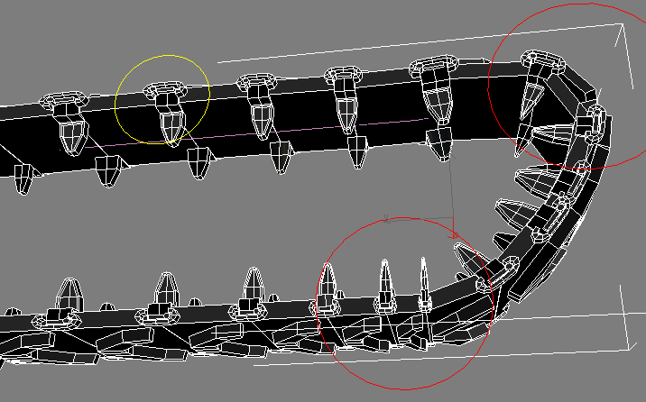

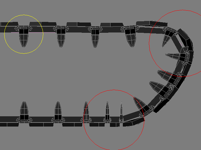

    Hola, a ver si alguien sabe cómo solucionar esto, estoy haciendo una oruga en 3dsMax 8 y cuando aplico Path deform produce unas distorsiones muy molestas, cuando las secciones de la misma van por abajo y arriba respectivamente no pasa nada, pero al llegar a las curvas distorsionan, no sé si se deba a los vértices de la Path, intenté de mil maneras corregirlo, pero sin éxito, en los círculos rojos se ve esto y el amarillo es como debería ser, espero que alguien tire una línea, gracias.

    yo utilizaría un Path constraint como modificador del recorrido de cada eslavón de la oruga en lugar de un deformador.
    Lo encontraras en el panel movimiento.
    Si no sabes cómo hacerlo dilo, que te echamos un cable. Suerte.

    Si ya de esa manera lo hice, y anda bastante bien, pero quería que la máquina no piense tanto, es mucho cálculo para mí maltratada máquina, gracias por el aporte.
