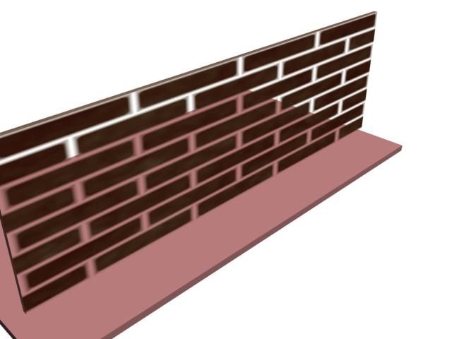

    Como puedo hacer atravesar la luz?
    Pues eso quisiera saber cómo puedo atravesar la luz en esa imagen, a través de los ladrillos, el programa evidentemente es el 3ds Max y el material es opaco, gracias de antemano.
    Luz con sombra Raytrace, área shadows, pero no con Shadows Maps, ale.

    No me sale lo que quiero conseguir, veréis quiero hacer una textura de rejas y a la hora de renderizar que se proyecte la sombra, no sé si con clipmap hay que hacerlo o con opacidad, gracias.
