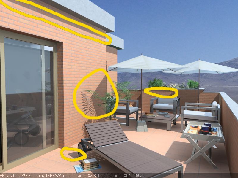

    Bueno aquí pongo una imagen, a la cual me gustaría cambiar las sombras, me gustaría que salieran un poco más desenfocadas aunque no mucho solo un poco para quitarle esa sensación de sombra sintética.

    Si con eso que te he dicho no te sirve, además de activar la opción de sombras de área, prueba a cambiar el u, desarrollado y w size, si activas las sombras de área y sigue viéndose nítido prueba a aumentar el valor de UV, y w, al aumentar se difumina más con la distancia y al disminuir lo contrario, espero que así se te solucione, y si no creo que ya no sé que responderte suerte.

    Quibey tu respuesta es totalmente correcta, solo añadir, podemos elegir que el emisor de la luz tenga forma cúbica (box) o esférica (sphere), esto determinara la manera de difuminarse de las sombras.
    Como bien dicho quibey si aumentamos el valor de UVW, aumentamos el difuminado de las sombras, con la forma esférica solo hay que tocar el valor de u, que equivaldría al radio, y por último con el valor de subdivisiones controlamos la calidad de las sombras, más es igual a más calidad saludos.

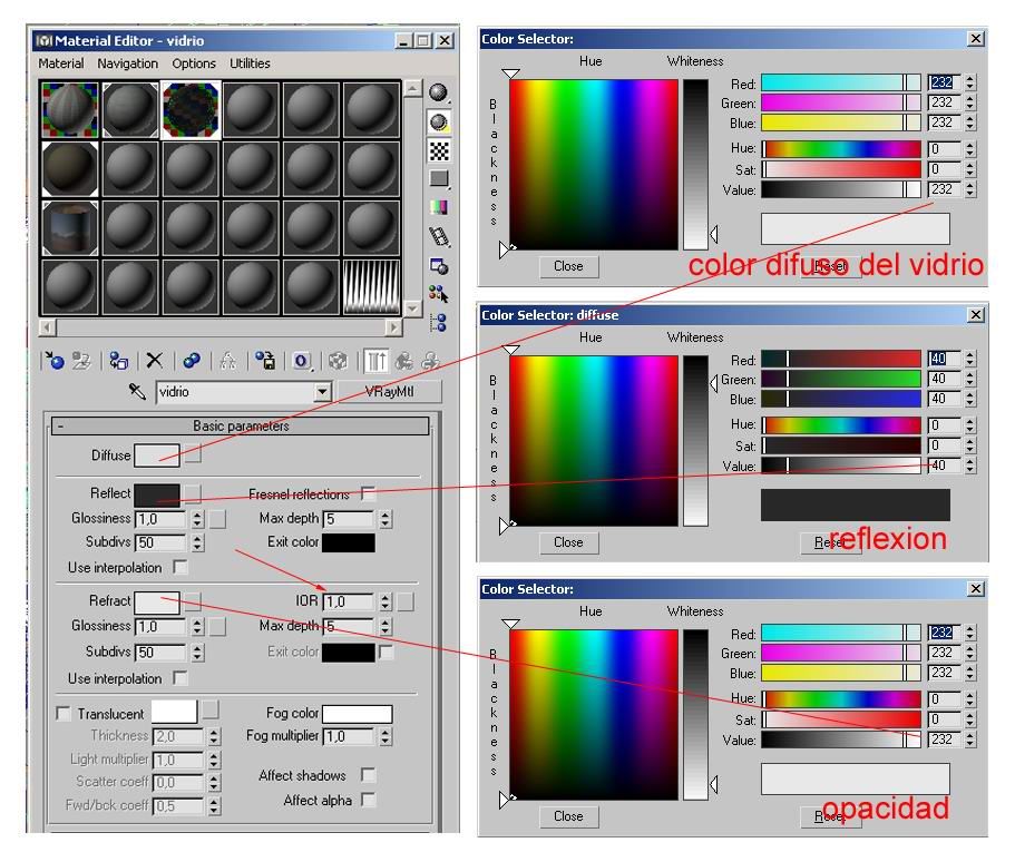

    Hola bienvenido al foro, me gusta tu imagen, está muy bien si también estas empezando como yo con esto del Vray, en serio me gusta bastante, ahora una pregunta. ¿puedes decir los valores de tus cristales? Es que estoy con el temas cristales y no doy con uno que me convenza y quería comparar, gracias, un saludo.

    Pues si Jormo llevo como un mes pegándome con el desarrollado-rae intentando buscarle algunas lógicas relacionadas con el típico render de 3ds Max, bueno primeramente decirte que no te se dar datos muy técnicos y lo que he hecho para el vidrio sido darle mucha transparencia y algo de reflexión para que cogiera algo de cuerpo, sin esta reflexión apenas se apreciaría también le he bajado el IOR a 1 (eso no lo controlo mucho pero creo que lo he leído por ahí así que se lo puse a 1), y un color gris claro en la difusa, aquí te pongo una captura del material editor, tienes que tener en cuenta que está configuración es para esta vista de exterior en interiores seguramente te dará otro efecto y quizás tengas que bajar la reflexión eso dependerá de cómo tengas la iluminación de interior.

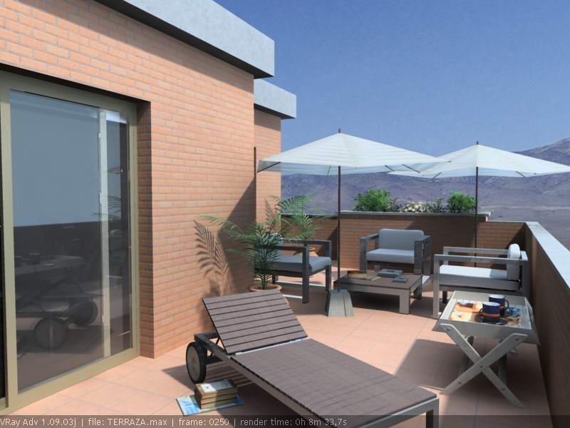

    Bueno y daros las gracias a quibey y Dideje, eso es lo que buscaba, bueno Dideje estoy repasando al milímetro tus super tutoriales sobre interiores a ver si me pongo al día y te comento algunas dudas que se me van planteando y que creo que no están respuestas en mensajes, un saludo.

    Ok muy agradecido, se agradece la explicación, en lo del IOR yo pondría 1.6 que viene por defecto te dejo la explicación del manual de Vray y los valores que el pone, pero de todas formas me gusta tu cristal, no sé si le afectara ese parámetro mucho, esperaremos a que Dideje nos diga algo sobre el tema, aunque creo que ya hablo de ello.. Perdón otra pregunta, ¿cómo hiciste las plantas? ¿alguna librería? (es que me mola una para mí).
