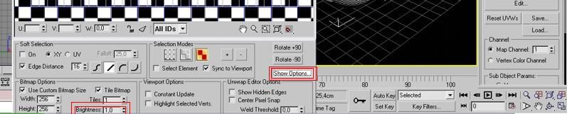

    Problema para visualizar textura en unwrap
    Hola a todos y todas, tengo un problema importante, intento texturizar un modelo con el nuevo Unwrap del 3ds Max 5, pero me es imposible visualizar la textura como fondo en la ventana de edición, y no sé a qué se debe este problema.
    Así es cómo se ve cuando activo la opción de visualizar textura.
    Sin embargo, también tengo instalada la versión 4 del 3ds Max y allí si puedo ver la textura de fondo en la ventana.
    pero quiero usar el 3ds Max 5 porque el Unwrap nuevo tiene muchas herramientas geniales para texturizar. Espero que alguno de ustedes pueda ayudarme, saludos.

    ¿Has probado a cambiar la pestaña que dice map #3 por alguna de las otras opciones que te salgan (por ejemplo map #1 que es donde creo que tienes lo que buscas)?

    Hola Mars, así es, he probado lo que decís, incluso en ese desplegable hay una opción pik texture que te permite elegir específicamente la textura deseada, y así y todo sigue sin aparecer, hasta he cambiado en las preferencias el display driver a OpenGL por si se trataba de algún problema de previsualización de la placa de vídeo, pero no cambiado nada. Es muy raro, lo sé, simplemente cuando activo la opción de ver textura el fondo se pone negro, si lo desactivo se ve gris el fondo que es como viene por default.

    Chakal, creo que tienes que acceder al menú del Unwrap, show options y cambiar el valor del brillo del bitmap, saludos.

    Mi querido amigo, has dado con la respuesta, estaré eternamente agradecido, estarás entre mis oraciones de esta noche.
