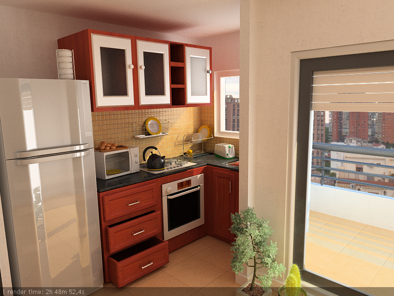

    Hola gente, les muestro aquí un proyecto que realice para un estudio de arquitectura para ver que les parece y que con sus conocimientos puedan respaldar los míos y pulir al máximo el nivel del render. Gracias.
    Rhinoceros 4.0 + 3ds Max 9 + Vray 1.5 + Photoshop, muchos ¿no?

    Si bien el proyecto no me gusta mucho solo se trata de una cuestión de preferencia personal y aquí lo que importa es el render, me gusta el pequeño desorden que hay en los objetos como cosas sobre la heladera y sobre el micro, lo único que no me convence del todo es el material del vidrio, parece como si no hubiera nada tal vez le falte algo de reflexión, estoy casi seguro que con algo de reflexión en los vodrios la imagen va a ganer mucho realismo.
    Por último si bien soy partidario de que la imagen salga directo del 3d sin postproducción tampoco nunca logro.
    Espero que sirvan los consejos y ánimo que va a quedar perfecto. Saludos desde Argentina.

    Hola nexxdi, quizá ayudaría si subieras una imagen de mayor calidad para poder apresiar mejor los detalles y hacer una mejor crítica de la escena, uno de los detalles es el microondas que aparenta no tener la puerta, otro punto es el piso del balcón, que está medio extraño, no se entinde bien que son esas líneas naranjas que lo atraviesan. Saludos.
