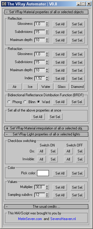

    En vista del éxito de Vray entre los compañeros del foro, dejo aquí estos links, os pueden ser útiles, saludos renderizados, Shazam.

    Muy útil esté script, ya va por la versión 0.8 y han añadido cosas que yo propuse, a ver si el autor remata la faena y pone algunas cosas que faltan para dejarlo perfecto. Bajároslo que de verdad merece la pena mucho, saludos.

    Para instalarlo, copia el script a UI/macro-scripts, inicia el max, te vas a customize/customize user interfaz, dentro te vas a toolbars y en categoría buscas sevenheavens.
    Después arrastras el Vray automator a una barra de herramientas para tener siempre el icono ahí. Pulsas y tienes un panel que sirve.
    Para cambiar propiedades de reflexión/refracción de los materiales seleccionados o de todos a la vez. Puedes ponerle por ejemplo que todas las reflexiones con Glossy pasen a estar interpoladas, y configurar la interpolación de todos a la vez. Puedes cambiar el tipo de Shader a todos los materiales a la vez o a los que selecciones. Y en los parámetros de Vray Light.
    Puedes apagarlas todas a la vez, o encenderlas, o apagar las que selecciones.
    Puedes cambiarle color, calidad, hacerlas visibles, invisibles.
    En fin, concentradas muchas cosas que tienes que ir una por una cambiándolas y aquí las cambias de un plumazo, saludos.

    Buenas, no había un plugin que hacía eso con todas las luces del 3ds Max? Un script donde podías controlar los parámetros, ¿eso lo hace este? O solo con las luces de Vray? ¿me suena haberlo visto? Un saludo.

    Bueno, no sé si había un script para el max, con el Listener de luces puedes verlas todas y cambiar sus parámetros menos las Vray, había otro script que añadía las Vray Light pero faltaban cosas y con esté script se controlan mejor, pero solo las Vray saludos.
