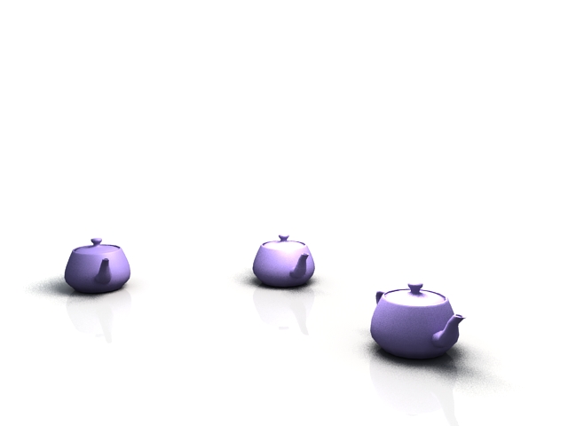

    Gente hace unos días que vengo tratando de montar sombras sobre objetos invisibles en Vray para un posterior fotomontaje.
    Me leí unas decenas de tutoriales de foros y páginas al respecto (incluido el material que encontré en 3dpoder) pero no doy con el punto. En general todos hablan de lo mismo: tocar las Vray properties del plano en cuestión y asignarle el material matte/shadow de 3d Studio o el vrarmtlwrapper. Probé todas las combinaciones posibles de los parámetros que tiene cada uno y no di con la solución.
    Comienzo a pensar que hay algo más elemental que estoy olvidando hacer.
    Para el que quierea echarme una mano, aquí les dejo la escena de prueba que estoy utilizando para probar a ver si alguien me puede decir que estoy haciendo mal. Esta realizada con 3d Studio 8 y Vray 1.5. Saludos y gracia de antemano.

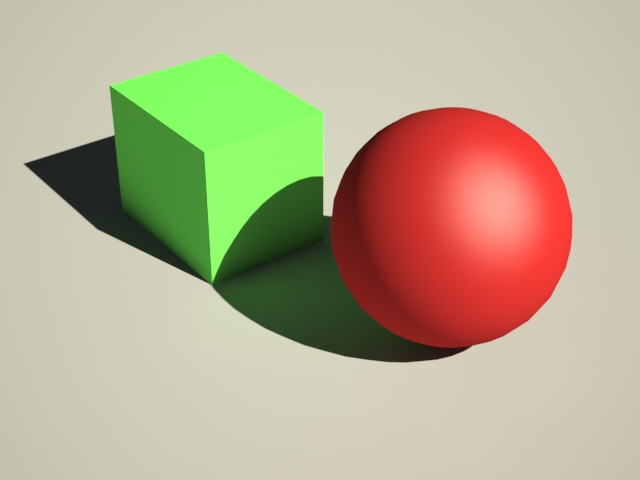

    Bien, pues hacia bastante tiempo que no veía esto del matte/shadows, pero como tengo tiempo he hecho una escena, no sé si era esto lo que querías conseguir.

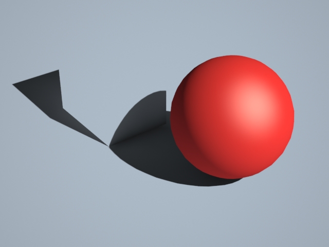

    Parto de esta escena y añadiendo el material matte shadows me queda así.
    Lo que he hecho es darle el material matte/shadows al cubo y al plano, así estos desaparecen de la escena, pero las sombras se proyectan sobre ellos, así adaptan el color del fondo, que en este caso es Vray Sky.
    Tu decías que querías montar sombras sobre objetos invisibles, es a eso a lo que te referíassi no es así explica he intentaré ayudar en lo que pueda. Saludos.

    Pues mira, no he hecho nada especial, no he tenido que tocar ningún parámetro, te explico:
    Parto de la escena de la primera imagen adjunta, bien, es de max 9 y de Vray advance 1.5 rc5, le he añadido una Vray Physical Camera, Vray Sun y Vray Sky.
    En la segunda imagen lo único que he hecho es aplicarle el material matte/shadow (el que viene por defecto, no he tocado ningún parámetro) al cubo y al plano, por lo tanto se verá el fondo que le hayas puesto, pero tienes que tener en cuenta que el objeto al que le apliques el matte/shadow va a adquirir el material del fondo que hayas puesto, te digo esto porque a lo mejor estas intentando hacer que un objeto desaparezca, pero que no tenga el color del fondo, sino que simplemente desaparezca. En ese caso tendrás que hacer lo que te dijeron antes y olvidarte del matte/shadow: jugar con los Vray properties (botón derecho sobre el objeto), es decir: activar matte object y en alpha contribution darle el valor -1 y activar el shadows y el affect alpha al objeto que quieras que desaparezca.
