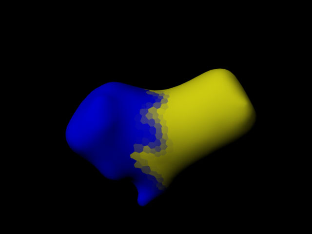

    Gracias Bea, bueno llegue a esto, pude extraer la información del Mesh y unirlo a un shader, el tema que me hace este efecto raro, por ahora mucho tiempo de render, y no está funcionando con Mental Ray, te ha funcionado esto alguna vez? Saludos.

    Listo, un amigo lo puedo solucionar en XSI, no era el resultado esperado, pero al menos funciona. Gracias.
