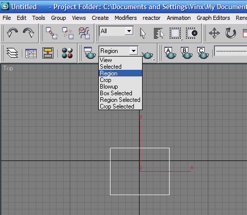

    Hola a todos, me gustaría saber si se puede hacer lo siguiente con 3ds Max 9 en videopost. El tema está en lo siguiente, tengo una secuencia de imágenes renderizada y en ella aparece un elemento cuya textura no me gusta del todo. ¿se puede renderizar en el archivo origen solo ese elemento con la textura cambiada y luego solaparlo con el archivo original? He renderizado en (*.png) con canal alfa.

    Si renderizas con Vray, haz un render de región, en vez de view, de la parte que ocupa la pieza en cuestión, con eso te vadría, seguro que hay opciones mejores, pero de momento te puede valer.
    Voy a probar si se puede hacer con el Scanline y te cuento. Un saludo.
    Ya lo he probado, si se puede hacer.

    Yo le pondría a todos los demás objetos un material mate, y renderizaría ese objeto cambiado con el canal alpha. Luego superponerlo al original.
