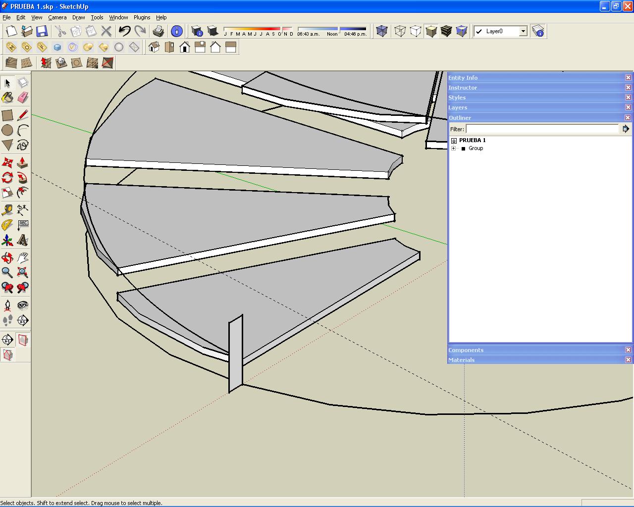

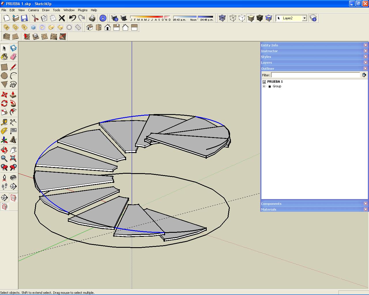

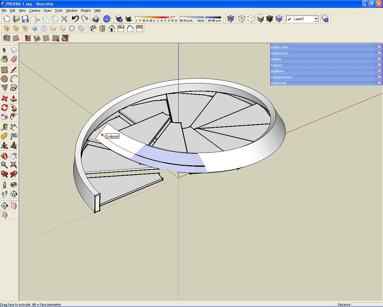

    Hola true_soul gracias por responder, bueno aquí subo unas imágenes para explicar mejor mi problema, ayer estuve haciendo unas pruebas y pues no sé si será la manera correcta de modelar elementos en espiral, pero casi me sale lo único malo es que me salió una sección conica, lo que primero hice fue dibujar con la herramienta lápiz una curva que comprendía un solo escalón (12 en total) luego los duplique en Polar las 12 veces y las fui poniendo una a continuación de la otra para finalmente dibujar un rectángulo en el inicio de la ruta y con la herramienta followme pues hice esto que ven esa viga medio rara (les repito que soy principiante) ojalá la información que subí sea de ayuda, reciban mis saludos cordiales, (a por cierto los segmentos de arcos los señale intercalando el color azul para que puedan ver más o menos como lo dibuje).

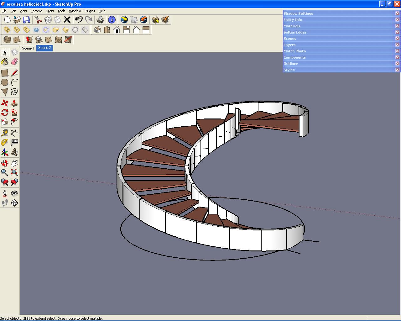

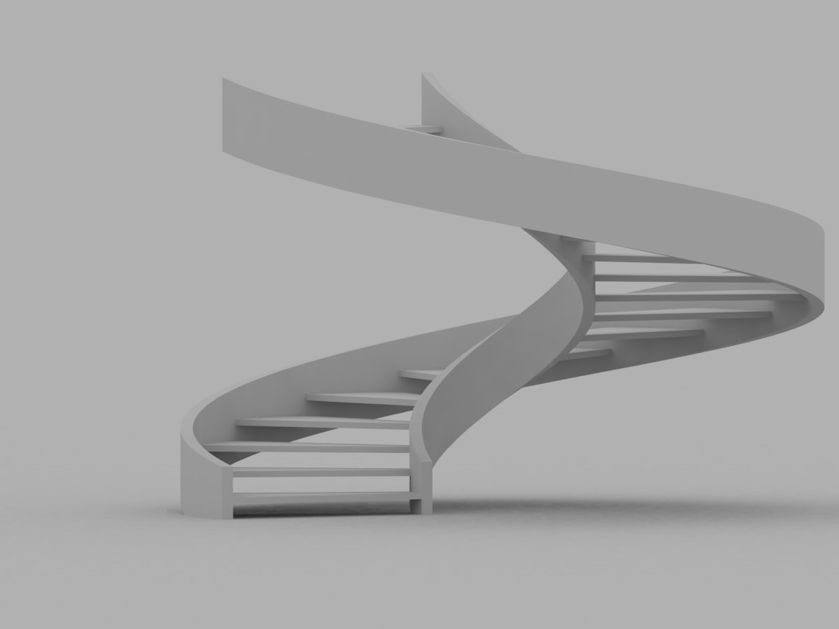

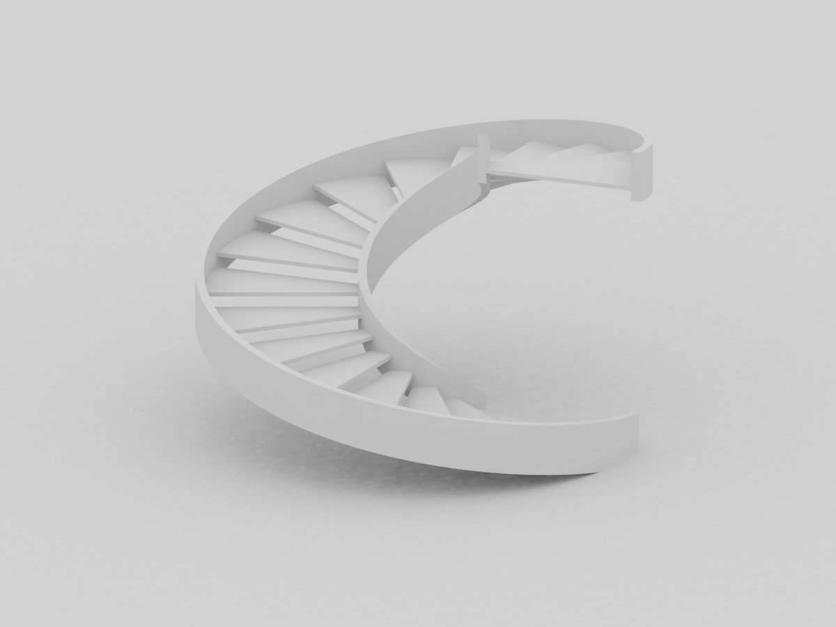

    Hola otra vez, bueno, hace algún tiempo escribí este mensaje por el problema que describo más arriba, y felizmente buscando y buscando pude resolver mi duda, que puede que para algunos no sea gran cosa, pero para mí me coste invertir mucho tiempo investigando y probando y bueno, aquí les comparto la manera como lo solucioné:
    youtube - Modelando uma rampa me espiral.
    Solo hay que tratar las vigas (que era lo que me daba problemas) como las rampas del video y sale fácil, bueno les incluyo algunas imágenes de cómo me quedo, gracias.
    Posdata: por más que trate no pude insertar el video aquí mismo.
