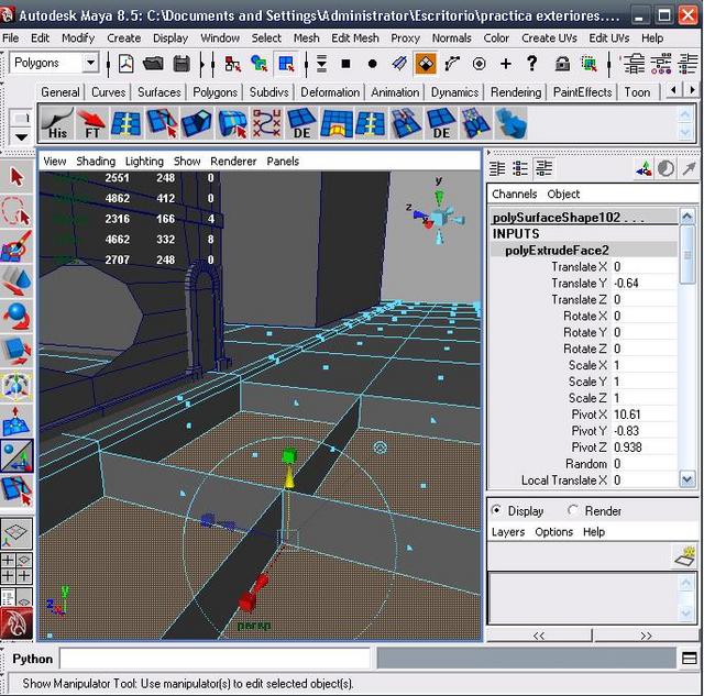

    Por ejemplo, usando polygon primitives, extrude Faces me pasa esto.
Nombre: practicaexterioresfs3.jpg
Visitas: 227
Tamaño: 95.1 KB

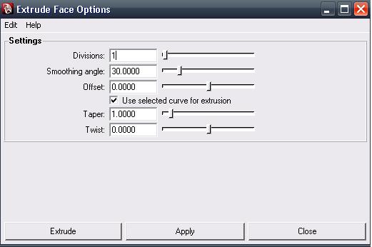

Nombre: extrudeoptionsbd0.jpg
Visitas: 205
Tamaño: 22.9 KB
    Igual se pueden eliminar esas caras sobrantes, pero me da problemas para cualquier cosa que intente hacer. Simplemente quiero que se extruyan las Faces que selecciono y siga estando la superficie totalmente plana.

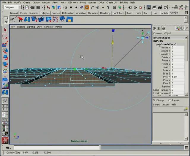

    Supuestamente al extruir debería de haberme hecho esto, (captura del video):
Nombre: facestutopq9.jpg
Visitas: 201
Tamaño: 47.6 KB

    No tienes habilitada la opción de mantener las caras juntas (kep Faces together).

    Muchas gracias señor por la respuesta, ayer di con esto trasteando el Channel Box y luego desde el menú. Así empezamos los novatos, perdidos.
