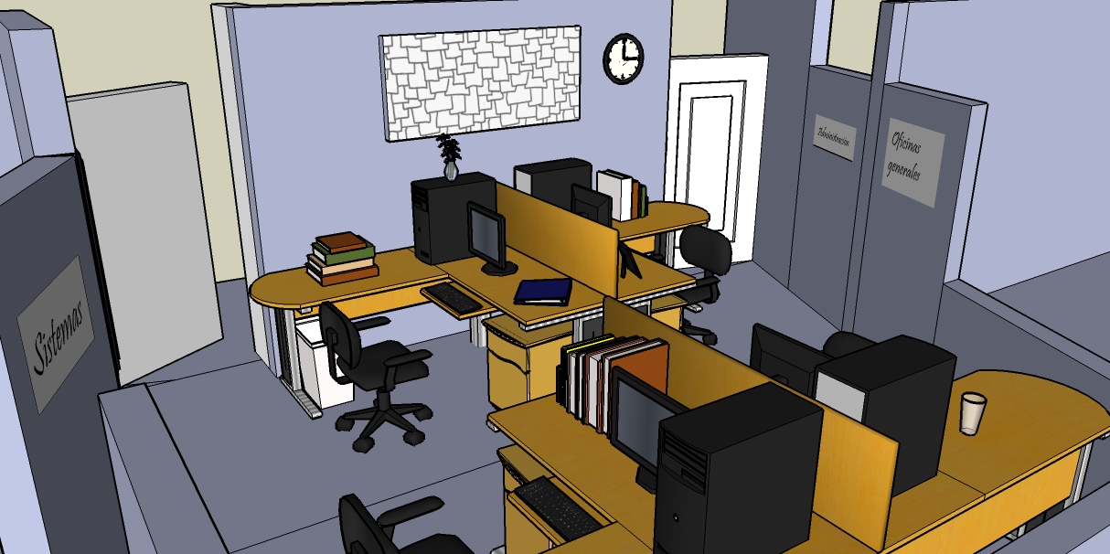

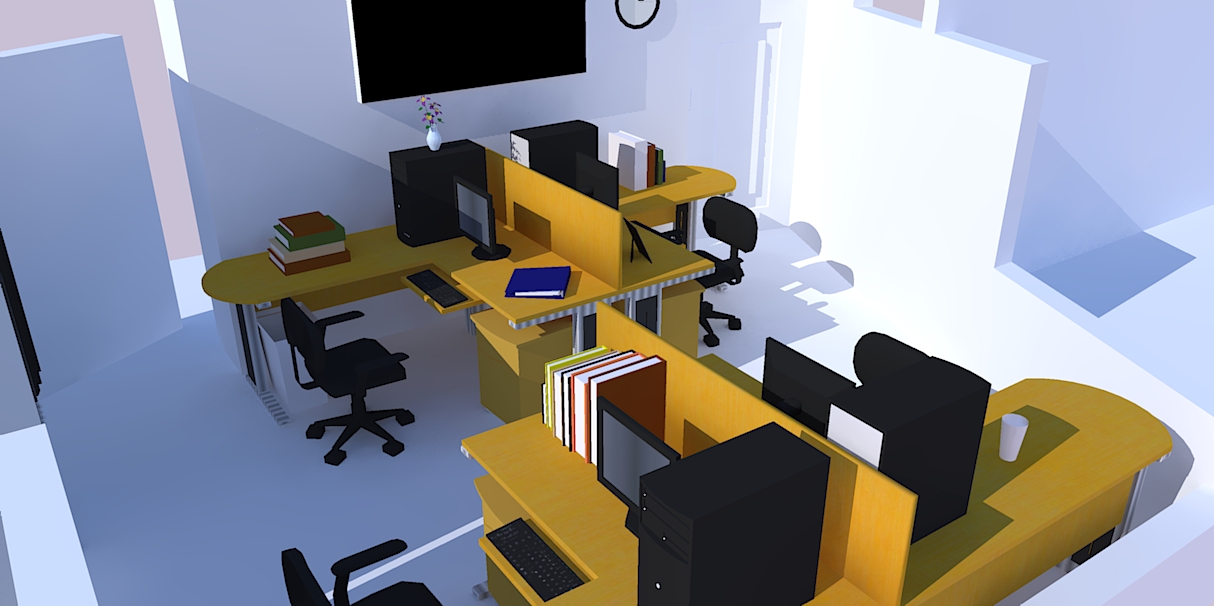

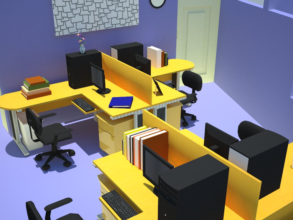

    Bueno resulta que no podía dejar pasar la oportunidad de hacer ver mi sorpresa cuando ocupé este motor de render (Kerkythea).
    Resulta que el sábado por la mñanana como a las 10 nos callo un proyecto de amueblar una oficina, pero el cliente ya tenía en mente los muebles y decoración que quería, nos mando un boceto en papel y quería un modelo en 3d en media hora, algo muy sencillo, así que, nada más alzé las paredes y le puse los muebles que quería y entregé el modelo (sin techo), el jefe salió entonces a la reunión y me quedé sin nada que hacer ese día y se me ocurrió probar por primera vez el Kerkythea y compararlo con el Vray y resulta que específicamente para este trabajo:
    -A ninguno de los dos motores de render se les ha movido un sólo parámetro, tampoco al SketchUp.
    El Vray para SketchUp tardó 22 minutos y produjo la imagen de en medio.
    El Kerkythea tardó cerca de 3 minutos y produjo la imagen larga (incluida la exportación), la que se ve con demasiada iluminación.
    En verdad estoy sorprendido por el resultado sin haber modificado un solo parámetro en el Kerkythea.

    Hola roronoa yo también uso Kerkythea y te aseguro que es un muy buen motor de render, quizás no tan rápido como crees cuando empiezas a editar materiales, ponerle luces, brillos relieves y demás cosas a los materiales, pero para ser un programa gratis esta a al altura de muchos motores de renders pagos que hay en el mercado, te invito a que veas mi blog allí todos los trabajos son modelados en skp y renderizados con Kerkythea, un saludo.

    Desde luego, coincido en que SketchUp+Kerkythea es combinación ganadora. Yo también era un convencido con Indigo, pero dada la necesiadad de sacar renders rápidos, como Kerkythea nada (, me refiero a renders con GI y motores gratuitos, claro). Un saludo.

    Roronoa_v el Vray por defecto trae parámetros malísimos para optimizar tiempos de render, pero estoy seguro que tocando un poco puedes renderizar en los mismos 3 minutos, e incluso lograr un buen nivel de realismo.
    Y si tendríamos que renderizar al nivel de realismo de tus imágenes incluso se lo podría hacer en menos de un minuto ya que tienes una luz muy básica y prácticamente no hay texturas.
    Digo todo esto para no crear falsas ideas en cuestión de programas y tiempos de render, los tiempos bajos de render son el resultado de optimizar parámetros y de muchas horas de practica, y no creo que sea justo desanimar a todos los que recién se están animando a probar este motor de render (Vray), que, por cierto, es muy bueno. Saludos.
    Aug 2006
    118
    12
    Sketchup kerkythea-Vray
    Para hacer comparaciones hay que dominar lo que se está usando, Vray como te dijeron trae valores por defecto elevados en tiempos de renders, además mirando tu imagen le falto más trabajo, bajando unos valores por aquí y otros por, allá, se puede sacar una mejor, mejor imagen en menos de 22 minutos.busque en la web, imágenes de Kerkythea, no encontré ninguna realista como los de Vray, bueno depende del resultado que se quiere lograr. Saludos.
    Kerkythea user
    May 2008
    9
    Kaimanino, busca bien, en algunos foros hay algunas imágenes realmente realistas hechas con Kerkythea, saludos.
