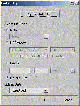

    Como hacer una planta con medidas exactas en 3d
    Para trabajo en 3dsmax con la misma precición que en AutoCAD tienen que ir al menú customize de la barra superior y abrir las ventanas unit setup y grid Snap & setting.
    En unit setup eligen la opción metros, y en grid Snap & setting tiene las distintas opciones de ajuste, como en AutoCAD.
Nombre: Customize Units Setup.gif
Visitas: 735
Tamaño: 55.6 KB
ID: 71491   Clic en la imagen para ver su versión completa.
