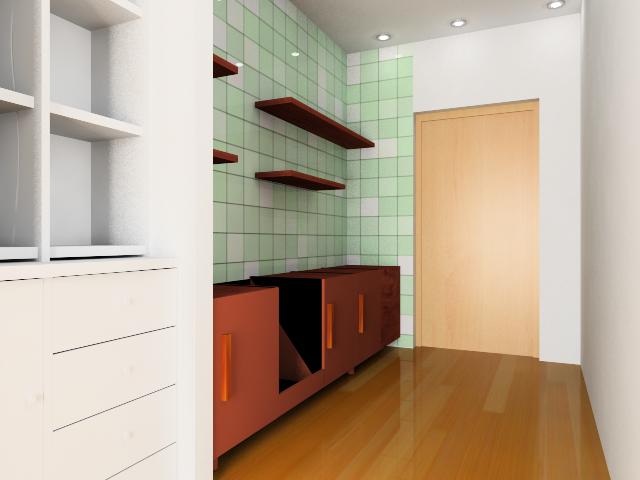

    Estoy intentando actualizarme y he instalado el 3ds Max 9 y la 1.5 de Vray, antes trabajaba con el 3dsMax 6 y con la 1.09. Tengo un problema tremendo y es que todo lo que había modelado y puesto luces con la versión antigua de Vray, ahora no solo no me vale, sino que hay una serie de parámetros tan distintos que no soy capaz de que me quede bien una escena que ya tenía matizada.
    Os pongo un ejemplo aquí de una cocina, he acabado poniendo Vray esféricos visibles para que iluminen bien la zona porque cada vez que ponía una plana invisible me salía un mancha gris enorme en la pared que estaba más próxima.
    Mi pregunta es la siguiente: hay algún parámetro que haya que, cambiar para que el max y el Vray actualice la escena antigua y la deje igual?
    Cuando inicio el 3ds Max 9 y abro la escena antigua, ya me avisa de que es una versión nueva y que habría que subir el randomized Quasi Monte Carlo noise threshold, pero ni haciendo eso consigo que se parezca. Por defecto lo trae a 0,005 y yo le he ido subiendo paulatinamente hasta llegar a 1, pero nada.
    Alguien puede ayudarme?

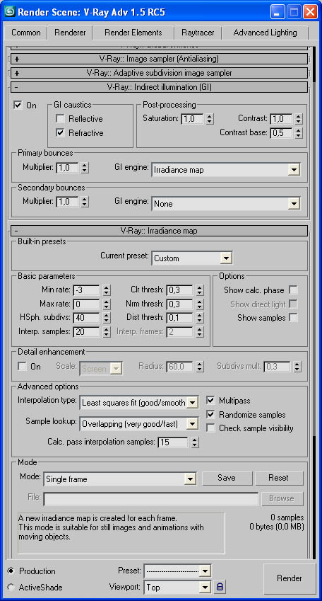

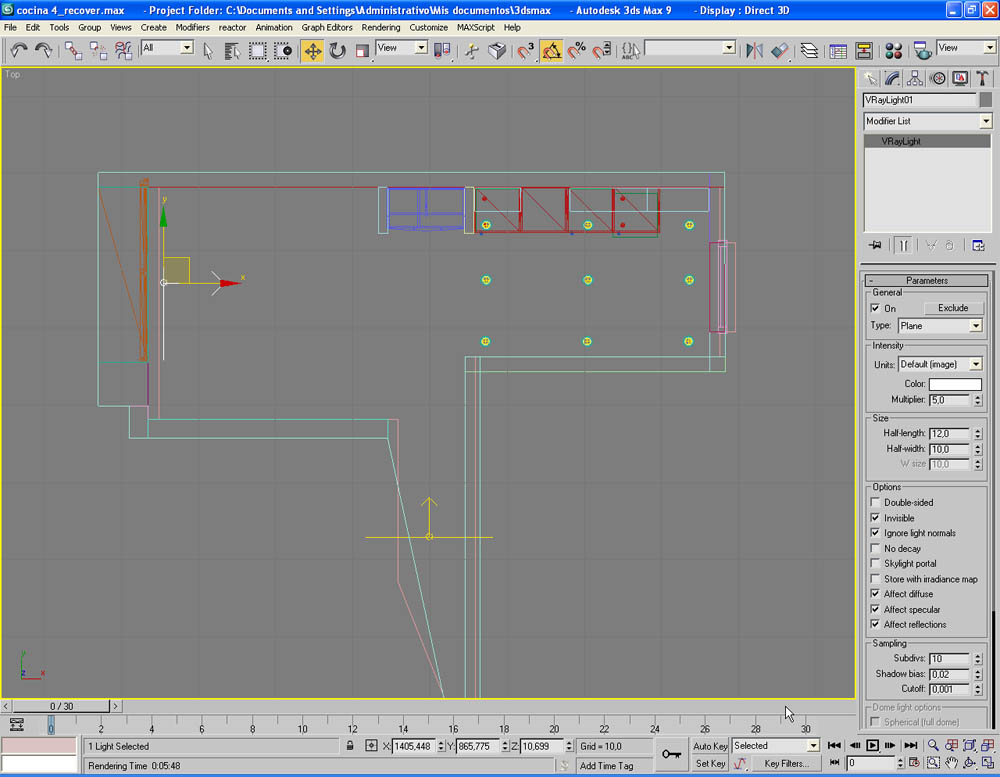

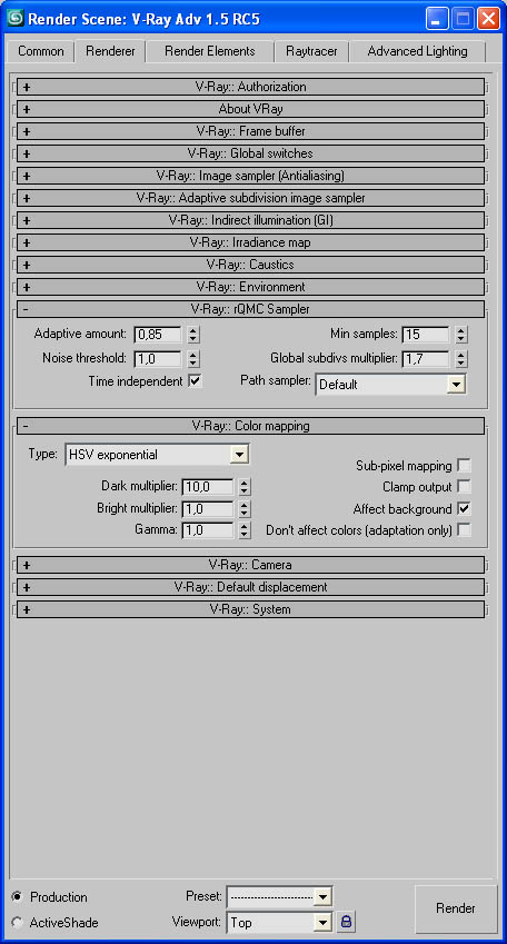

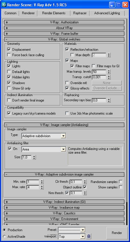

    Antes de que se me olvidó, aquí subo todos los parámetros. A ver si me ayudáis.

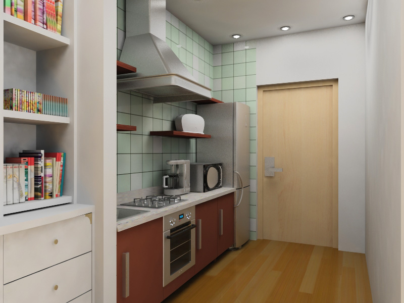

    Por si a alguien le sirve de algo, he conseguido corregir lo que me ocurría tan solo cambiando las unidades a centímetros.
    Este es el resultado.
