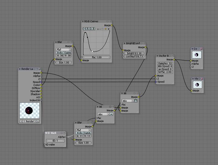

    Hola. He estado intentando hacer Glow con el compositor de nodos de Blender para practicar con el y me ha salido esto, a ver qué os parece. Realmente no es gran cosa, pero es que, me ha causado un gran interés los nodos y me gustaría utilizarlos en futuros trabajos.
    Y, si no es mucho pedir, molaría que alguien pusiera cosas o trabajos que ha hecho con los mismos. Un saludo.

    Mola Pep, aunque a mí me molaría que el Glow se siguiera viendo en las caras menos perpendiculares al ángulo de la cámara. Yo últimamente también he estado probando con nodos, pero no en la postproducción sino en los materiales. Lo único es que de momento no me ha salido nada decente.

    Vale, primero se crea un grupo en nodes y luego ya aparece en add >group. Y supongo que, lo llama Glow. No se ría chavo del ocho, usted es chusma, chusma, chusma, chusma.

    No sé si será lo que yo pienso. A lo mejor has visto que ha agrupado varios nodos en un group y le ha puesto el a ese grupo el nombre Glow.
    Para hacer un grupo, simplemente multiselecciona varios nodos (con shift) y pulsa espacio: node/make group. Ahora a este grupo le puedes dar el nombre que quieras. Supongamos que le llamas Glow.
    Ahora, cuando quieras crear una copia de ese grupo, tan solo tendrás que pulsar espacio y darle a add/group/glow.
