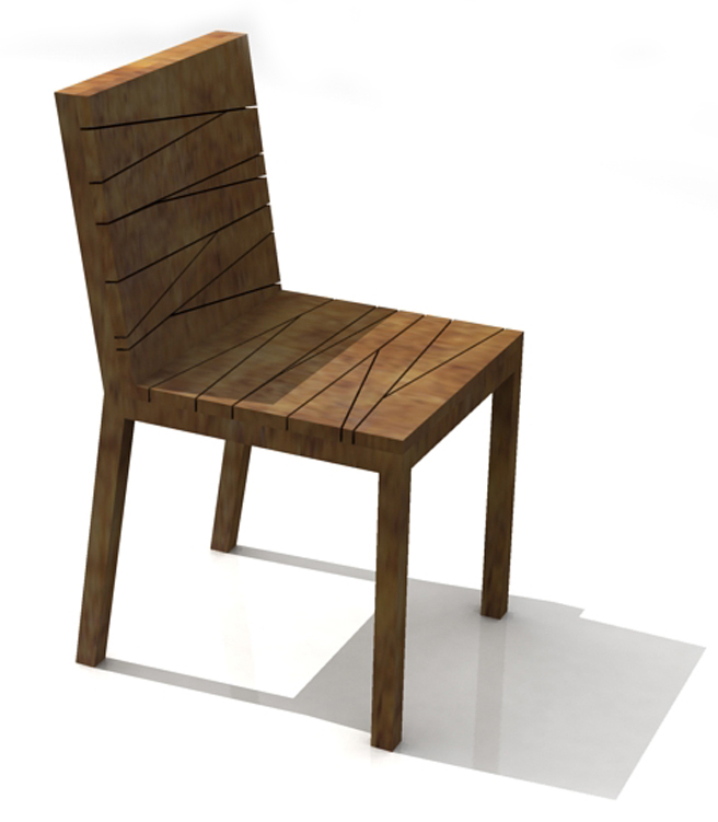

    3dsmax Madera
    Que tal amigos estoy tratando de realizar un renders de muebles de madera el problema es que quiero que todo el fondo sea totalmente blanco y creo que el problema está en eso porque no existe un ambiente rico en el cual los materiales tienen mucho que reflejar, pero que pasa cuando todo está blanco.
    Lo que hice fue poner el environment todo blanco.
    Y un piso igual blanco donde solo sevean unos leves reflejos, pero no puedo conseguir que la madera se vea real.
    Estoy iluminando con una skylight y otra luz para crear la sombra y solo con FG. Saludos.

    Yo creo que el problema está en aplicar bien la textura y/o una buena textura, no en el entorno. Saludos.

    Creo que con un mapa de relieve y sombras difuminadas ganara más. También revisaría las tonalidades de iluminación.

    Usando un HDRI quizás también ganaría bastante.

    De acuerdo con lo de trabajarte un poco más el material y mapearlo mejor, y con lo del HDRI también. Un saludo amigos.

    Ok gracias por sus consejos, pero no tengo idea de cómo se usan los HDRI. Me podrían ilustrar.
