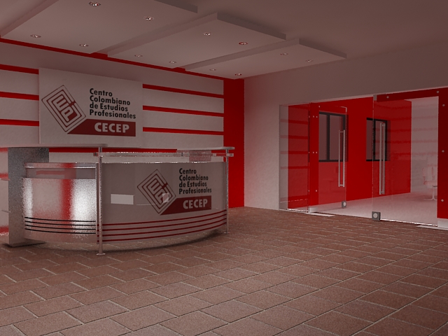

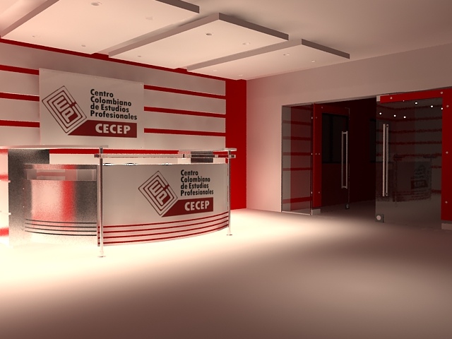

    Hola cordial saludo. Estoy haciendo una escena de un instituto, es un proyecyo rápido que debo terminar para poder graduarme y me ha cogido un poco el tiempo bueno quisiera pedirles un poco de ayuda con este interior en especial con las luces de las bombillas por que es la luz principal de la escena ya que no tiene ventanas ni nada, de todas formas les pogo una imagen para que por favor me ayuden un poco hacerca de esta iluminación la verdad no necesito algo muy prfesional, pero si algo aceptable por adelantado muchas gracias.

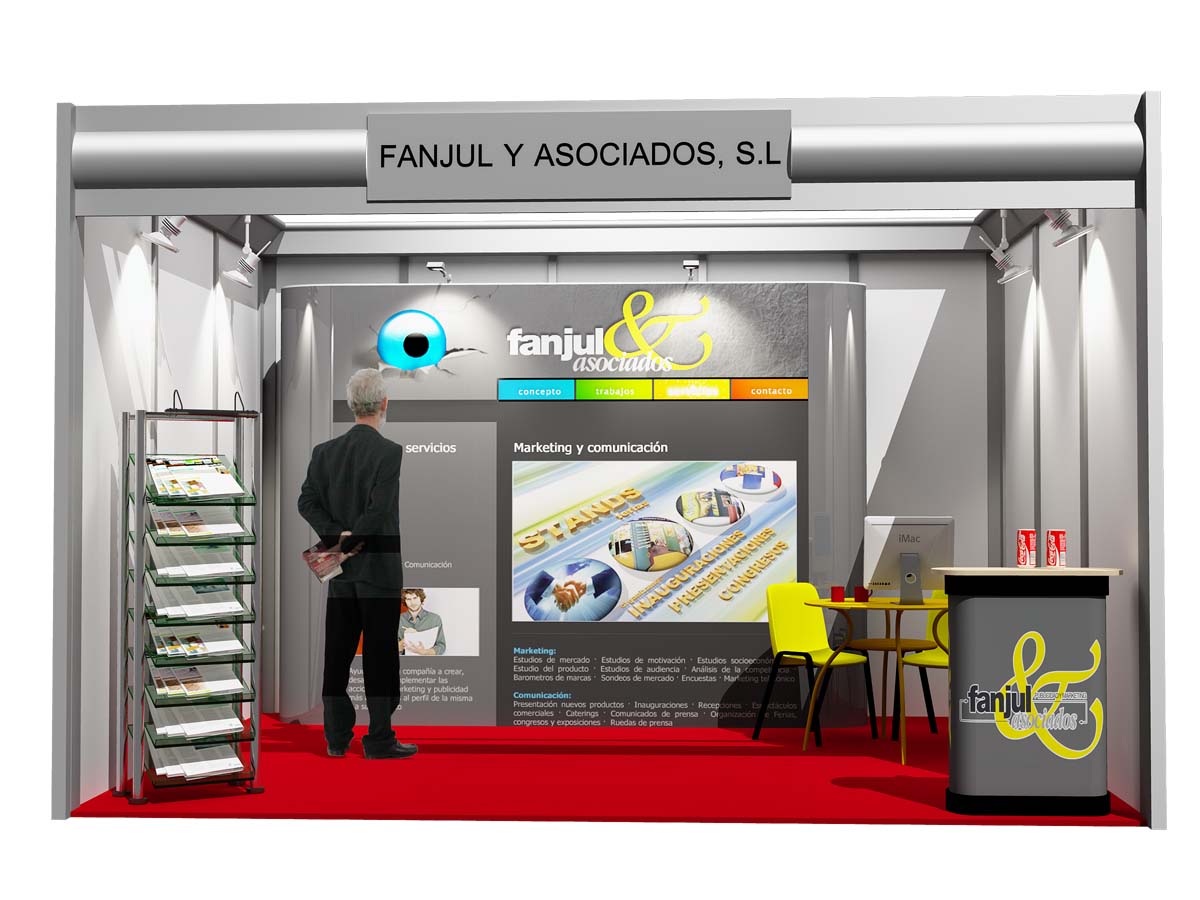

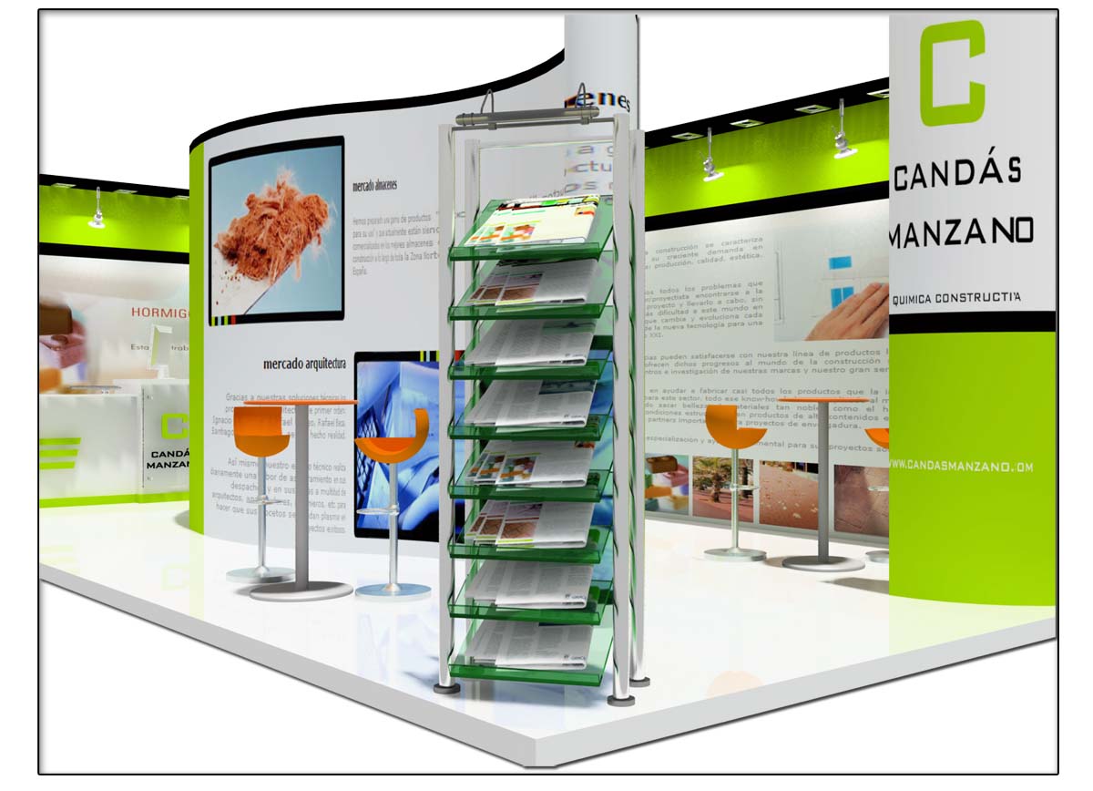

    Deberías poner al menos con que versión de max trabajas y con Vray. Si es que trabajas con Vray, que tampoco lo pones.

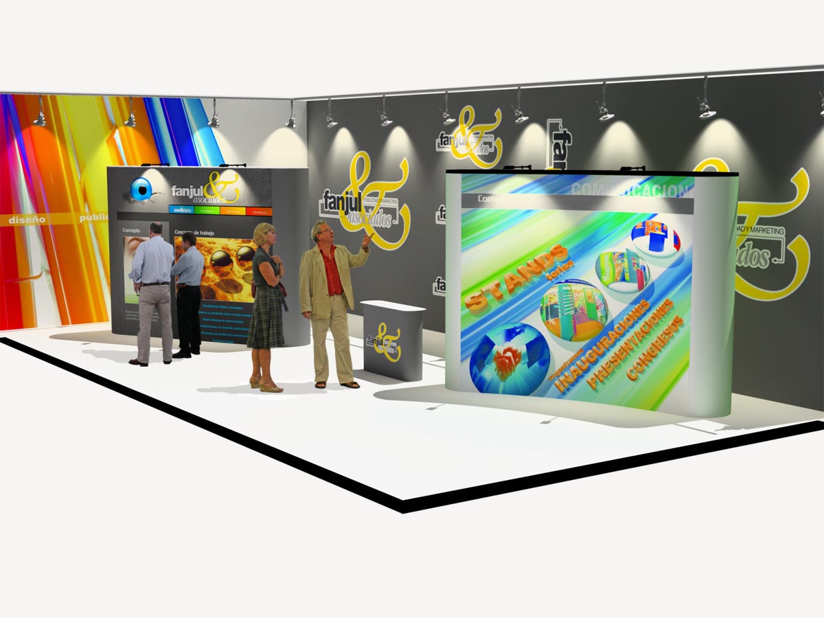

    Si nos das estos datos puede que no sea del todo difícil ayudarte, yo no puedo hacerlo mucho porque aún estoy muy verde en todo esto. Aquí te pongo unos renders que hice hace poco para unos stands feriales. Las luces que ves son fotométricas y es bastante sencillo el proceso para que se vean, aunque como podrás comprobar a mí me falta mucho para conseguir algo realista. Lo dicho, explica un poco cómo trabajas y aquí te ayudará mucha gente.

    Hola cordial saludo. Que pena de verdad me falta ser algo más especifico. Uso 3ds Max 8.0, como motor de render Vray 1.5 rc3.
    Lo que realmente necesito que me ayuden no es a hacer el efecto de luz, lo que realmente necesito saber es qué tipo de luz se usa para poner como bombilla y qué tipo de configuración de debe usar para que de ese tipo de iluminación como puse en la fotografía, como dije antes no es necesario que sea exacto, no necesito nada profesional solo algo aceptable, de antemano les doy muchas gracias por la ayuda que jhasta el momento me han brindado y por la que me puedan brindar que estén muy bien gracias.

    Ese tipo de iluminación se simula poniendo en cada fuente de luz un spot, activas que genere sombras, el tipo de sombras Vrayshadows.
    En los parámetros de Vrayshadows le activas el área shadows.
    Si quisieras hacerlo mucho más profesional deberías utilizar en vez de spots, luces fotométricas con sus correspondientes IES.
    Dos consejos más, trabaja la escena en unidades de medida centímetros y con el Color Mapping en exponencial.

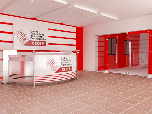

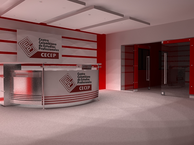

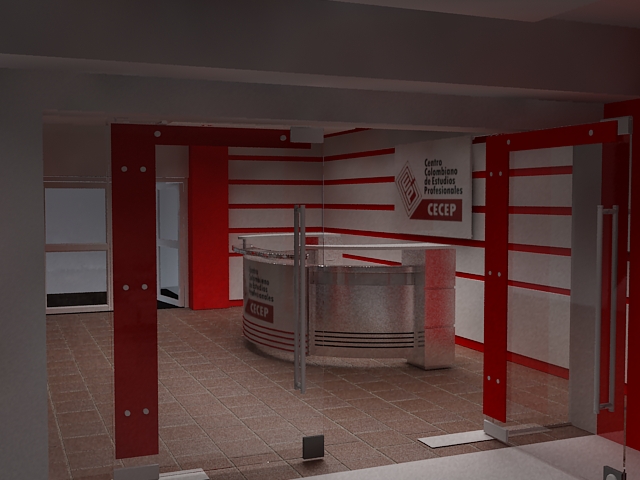

    Hola, cordial saludo. Ya he estado trabajando algo en la iluminación de la escena, y pues quiero poner dos renders que he sacado muy sencillos.
    La pregunta ahora es ¿cómo hago para que se vea de dónde sale la luz? Pues se ve la luz y todo, pero no se ve de dónde sale.
    Otra cosa es que en cuanto a las fotométricas cual de todas podría utilizar o cual debo utilizar para poner como bombilla en esta escena.

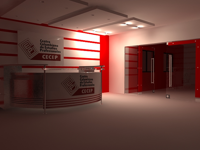

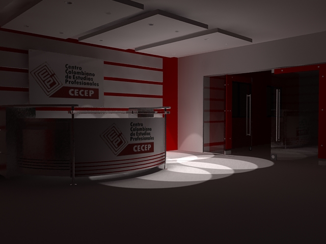

    Cordial saludo hasta ahora he hecho algunas pruebas con fotométricas configurándolas a mi parecer por que la verdad no entiendo aún su funcionamiento del todo.
    Adjunto algunos renders más de prueba y espero su pronta y valiosa ayuda.
    Espero me puedan ayudar y darme algunos consejos acerca de estas luces.
