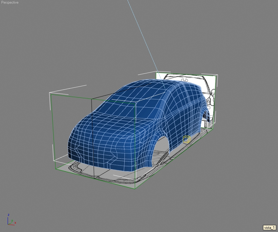

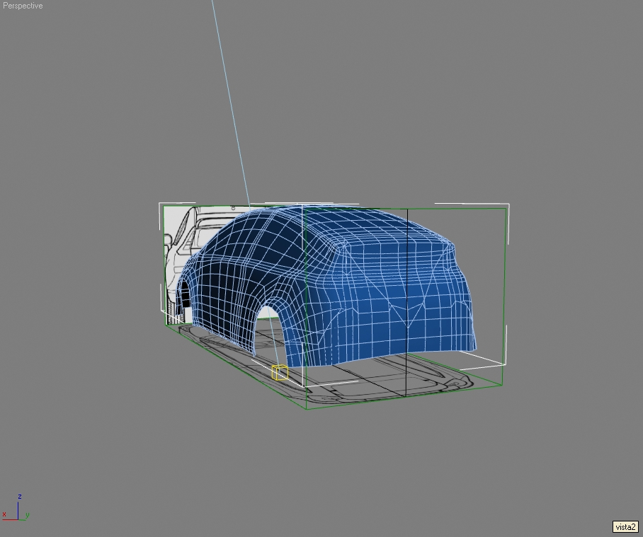

    Como has kolokado los planos? Que estas modelando? Yo modele el coche de este modo, así no me molestan los planos. Lo único que tienes que hacer aparte de kolokar el mapa es darla al botón derecho ya ctivar la opción de Backface Cull.
Nombre: vista_1.jpg
Visitas: 202
Tamaño: 279.1 KB
ID: 70972   Clic en la imagen para ver su versión completa.
Nombre: vista2.jpg
Visitas: 235
Tamaño: 255.8 KB

    Estoy intentando modelarme a mí mismo, bueno, por lo menos parece humano. No es que me estorbara los planos, si no es que me guío mucho mejor si veo las aristas, porque en modo Smooth se junta toda la geometría ay apenas las distingo, aunque miraré la ayuda que en Display Properties parece que hay cosas interesantes.
