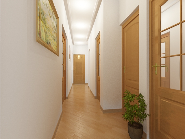

    Pues eso, que es la primera vez que me mandan hacer la infografía de un vestíbulo y, aunque lo tengo un poco a medias, me gustaría que me dijerais si voy por buen camino, o lo que se os ocurra que será bienvenido. Saludos.

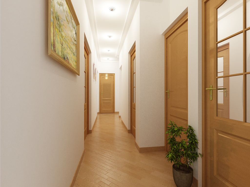

    Aquí va una actualización, el cuadro grande me he dado cuenta de que está muy separado de la pared, aparte de eso creo que voy a poner estucado blanco en la pared, ¿Qué os parece? Saludos.

    Hola Maxam. Te voy a comentar las cosas que le veo:
    1, la planta: no da la sensación de realismo, salta mucho a la vista.
    2, la iluminación del techo, observa las manchas de luz que producen en el techo, es como si la luz saliera del mismo techo en lugar de las bombillas.
    3, lo del cuadro que ya comentaste tú también. Un saludo.

    Aparte de lo que dice sui, me pregunto como hace una planta para vivir en el interior de una casa o lejos de una ventana.

    Vaya, pues no sé cómo hace para vivir, pero creo que la vida de esa planta es responsabilidad de la inmobiliaria, no mía, ni una sola ventana. Gracias sui por los comentarios, con respecto al tema de la iluminación en el techo no sé cómo solucionarlo la verdad. Son luces fotométricas con IES situadas debajo de los focos como a unos 15 centimétros, he hecho mil pruebas con fotométricas y no consigo un buen resultado.
    Si alguien me puede echar una mano, encantado de escuchar.
    La planta sí, la voy a cambiar.

    Saludos Maxam. Esas luces fotométricas que utilizas están enlazadas a archivos IES? Me parece que fueran free point lights por defecto, ya que están iluminando con mucha potencia hacia todas las direcciones y no en una sola como suelen ser las IES.

    Qué tal román Molina, gracias por tu comentario. Por cierto, aún tengo pendiente el agregarte, lo que ocurre es que llevo mucho tiempo sin conectarme, pero cuando lo haga te agregaré tenlo por seguro.
    La verdad es que las fotométricas que he puesto si son free points, pero sí que están lincadas a un IES, lo que ocurre es que son IES por defecto de 3ds Max, y la verdad es que no consigo un buen resultado con ellas.

    Si necesitas algunos archivos IES tengo unos bastante buenos y útiles, pásame tu dirección de correo y te los envío sin problema, total son archivos gratuitos publicados por una compañía de iluminación, pero que no recuerdo el nombre en este momento, luego subo un enlace para los demás. Saludos.
