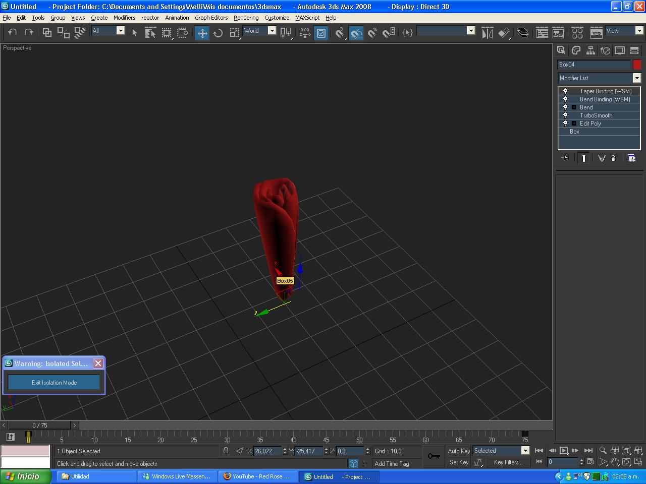

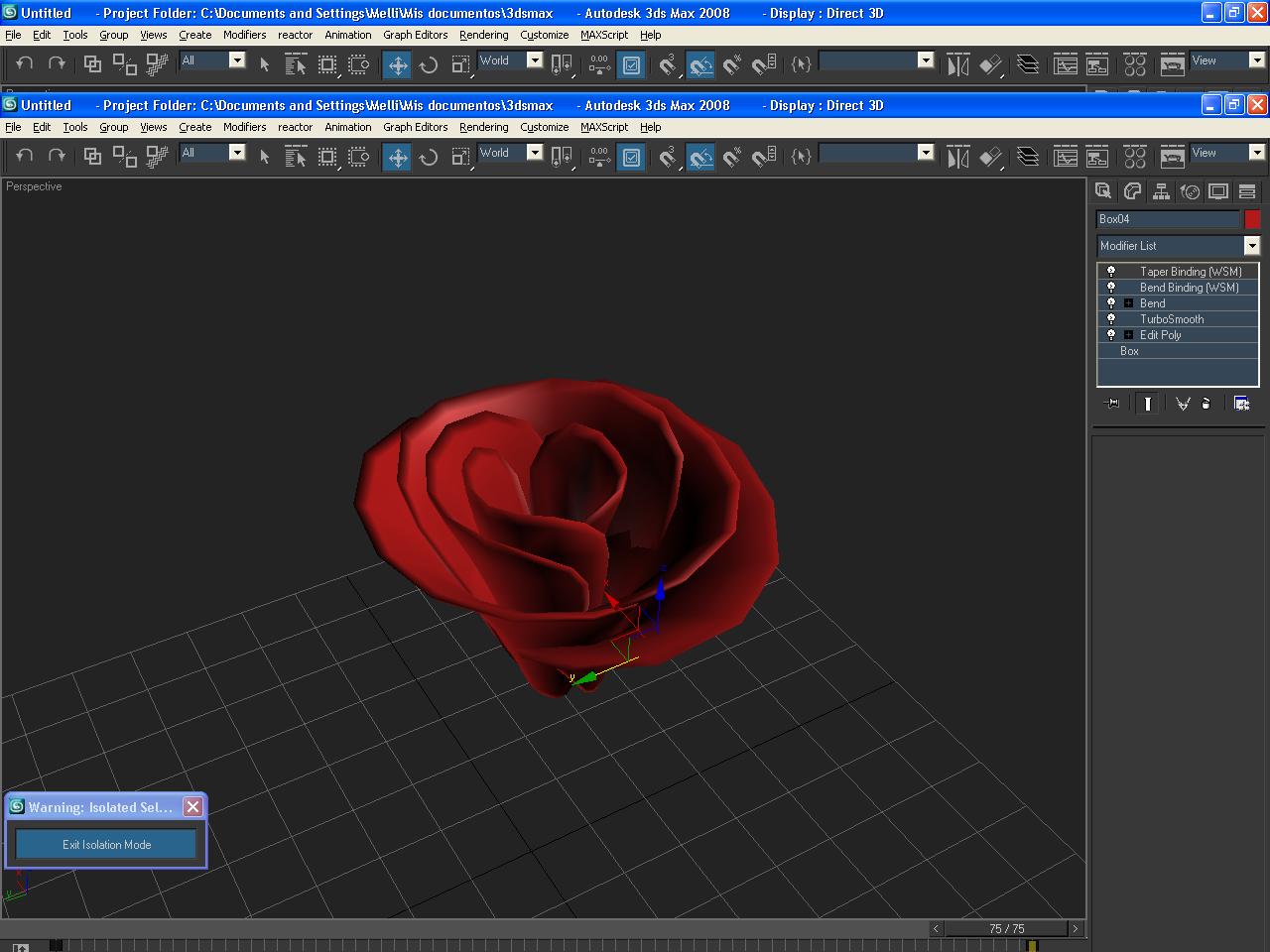

    Bueno, las opciones que te han sugerido me parecen bien, te paso una alternativa más, que puede ser con el efecto especial bend, lo creas y le das 90 grados de curvatura (por ejemplo), haces un pétalo y lo enlazas al efecto especial, al animar el objecto, este se achica al alejarse del bend y se agranda al acercarse, puedes ir creando los pétalos moviendo el original con shift directamente. También puedes agregarle un modificador ben individual a cada pétalo y controlar la curvatura mientras se abren. Tal vez sea un método rápido y sencillo, eso sí, si quere más más control optaría por alguno de los métodos que te han pasado antes. Espero sirva de algo, saludoss.
Nombre: Rosa_cerrada.JPG
Visitas: 1833
Tamaño: 124.1 KB
ID: 70981   Clic en la imagen para ver su versión completa.
Nombre: Rosa_abierta.JPG
Visitas: 4840
Tamaño: 133.0 KB
    Picaceso 3D
    Jun 2007
    33
    Animación rosa 3d
    T paso el *.max por si te sirve.
