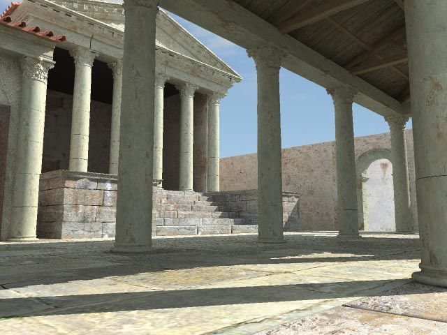

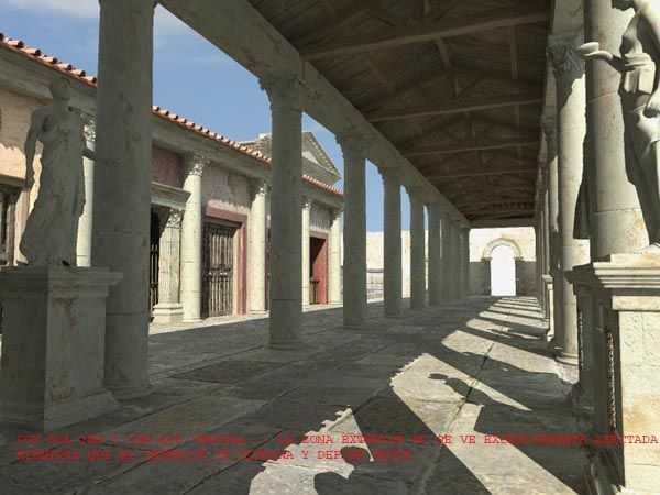

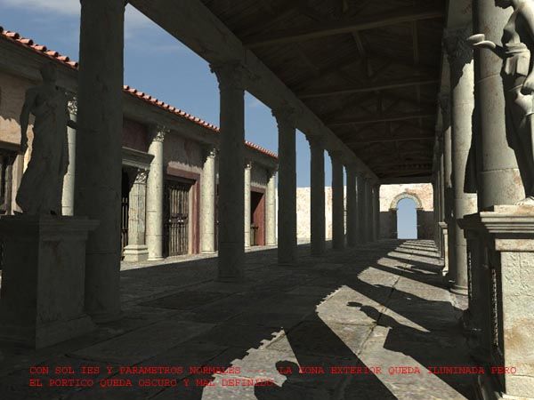

    Yo uso un sol IES, con sombras Vray, y cuando hay que intercalar espacios en sombras, (como un pórtico o una entrada profunda), me he dado cuenta que añadir una luz cenital, deja ese espacio sombreado con una luz bastante guapa sin afectar en exceso las zonas directamente iluminadas.

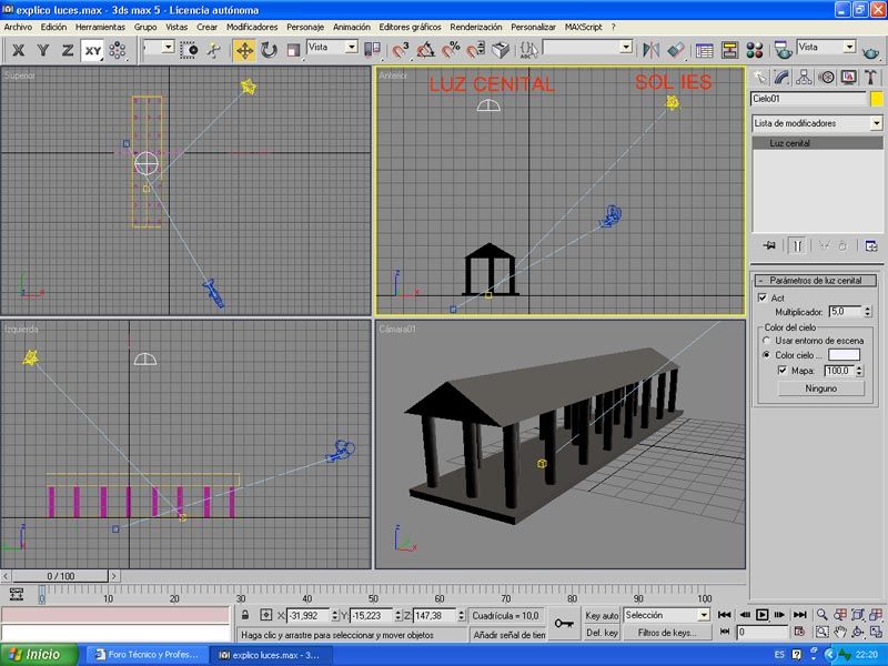

    Luces para exterior con Vray
    Carpetano, perdona pero no he entendido eso de la luz cenital, ¿Qué tipo de luz has puesto y donde la has puesto? ¿podrías concretar un poco?

Nombre: sol_ies_luz_cenital.jpg
    Siempre he escuchado que el IES Sun y el Daylight system dan multitud de problemas con el Vray y hay que tener cuidado con las configuraciones y un montón de cosas.
    Y lo de poner una luz cenital del 3ds Max? Jamás he visto nada igual, teóricamente esa luz se usa para activar la radiosidad del 3ds Max, pero con Vray no tengo constancia de que funcionara, porque no tiene mucho sentido, esa luz es como el environment de Vray.
    En fin, de las cosas más raras que he visto sin duda.
    Dideje: sinceramente no he atendido a ningún criterio teórico para la colocación de estas u otras luces, fui probando con unas y otras según necesidades puntuales, en un momento salió un buen resultado y no me pregunté si eran compatibles o no. Vaya, quizás con este experimento de clonación transgénica esté desvirtuando la raza original de las luces Vray, y estoy traspasando las fronteras de lo moral y ético, no sé. Dideje, mi pregunta entonces es, que luces son las más idóneas para exteriores de estas características, un saludo amigo.
