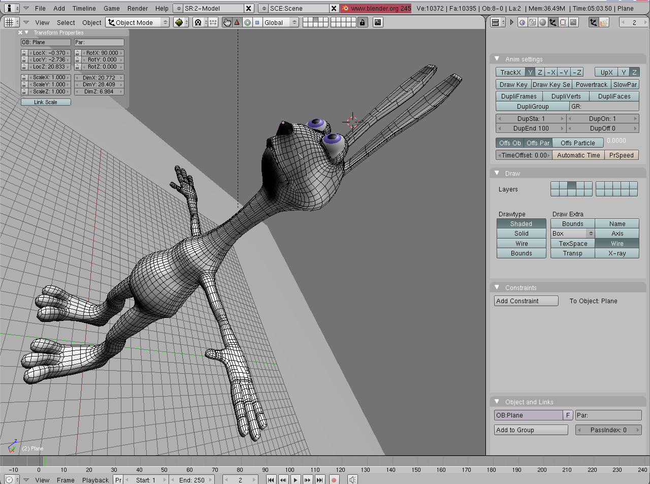

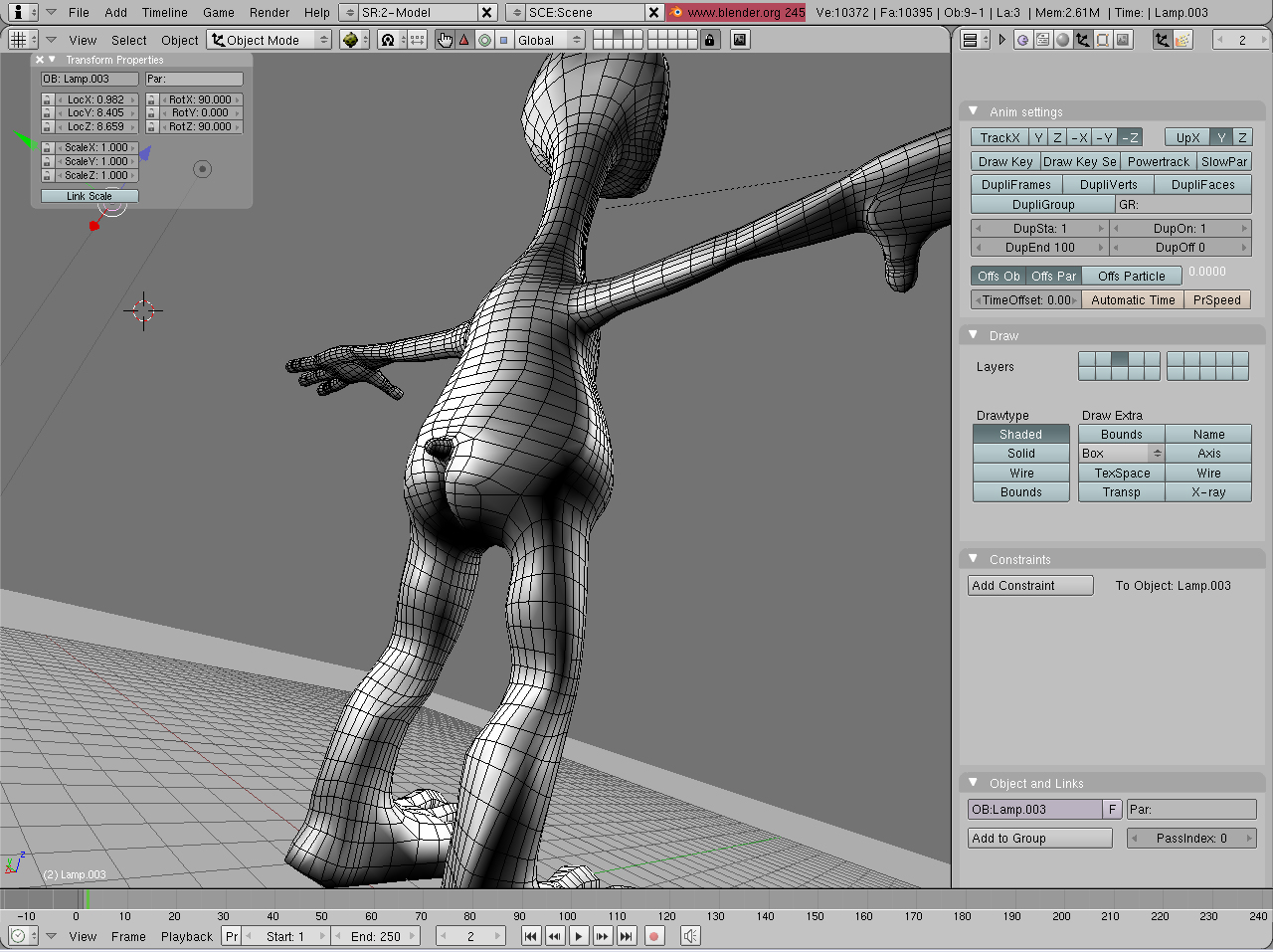

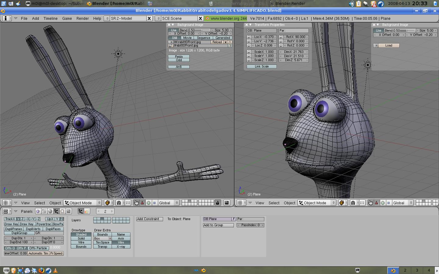

    Bueno, al fin me he decidido a meterme a modelar y mi idea es también texturizar y animar un personaje. Es un conejillo en plan cartoon que está en mis hojas de apuntes de la facultad desde hace varios años y me he decidido a hacerlo en 3d.
    Os pido consejos y que me ayudéis a detectar errores en la malla, que los habrá.
    Creo que como siempre me ha quedado más densa de la cuenta en ciertas zonas.
    Iré poniendo los avances. Saludos.

    No solo blenderitis sino linuxitis también ¿eh? La malla está muy bien, solo veo que quizás le hagan falta un par de loops horizontales a las orejas para que se puedan doblar mejor en los overlaps y/o expresiones, por lo demás el modelo es perfectamente animable y no hay udos mal puestos ni triángulos conflictivos, buen trabajo de modelado.
    Has arrancado con muy buen pie, ya apetece verlo animado.

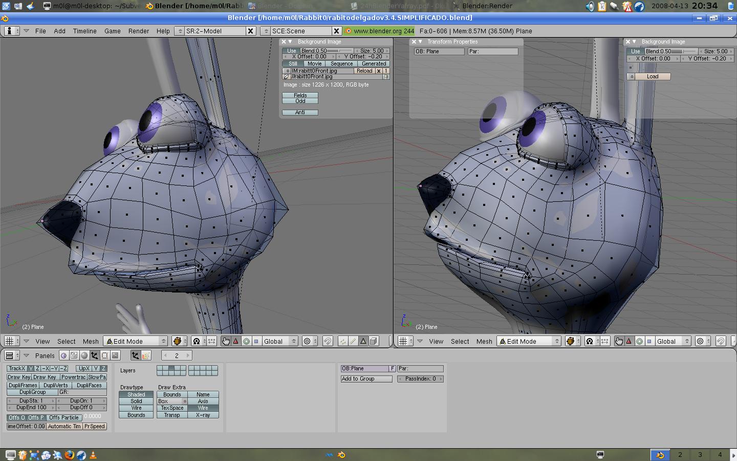

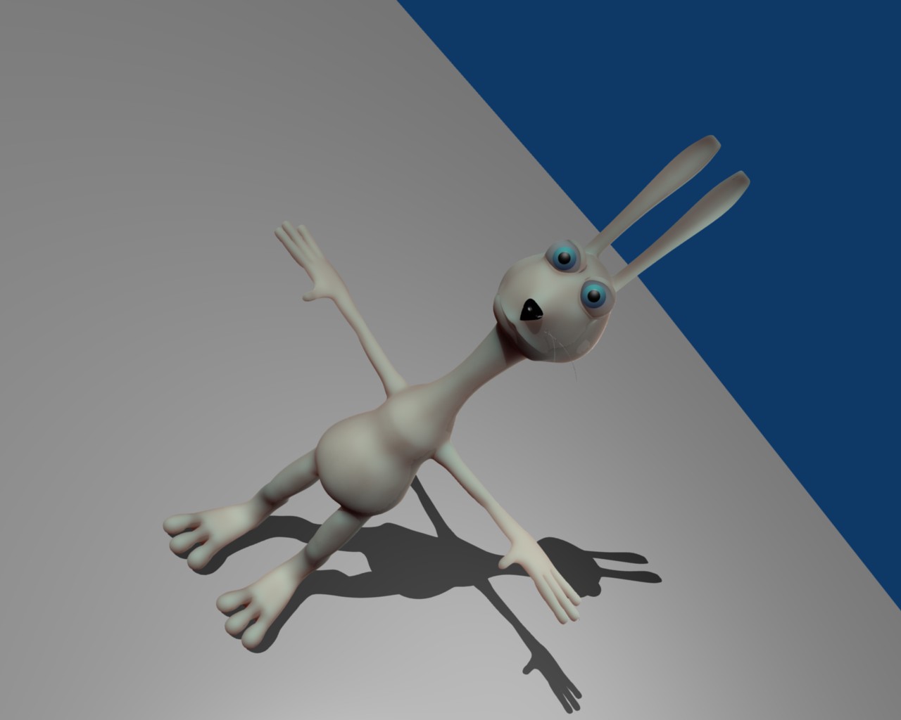

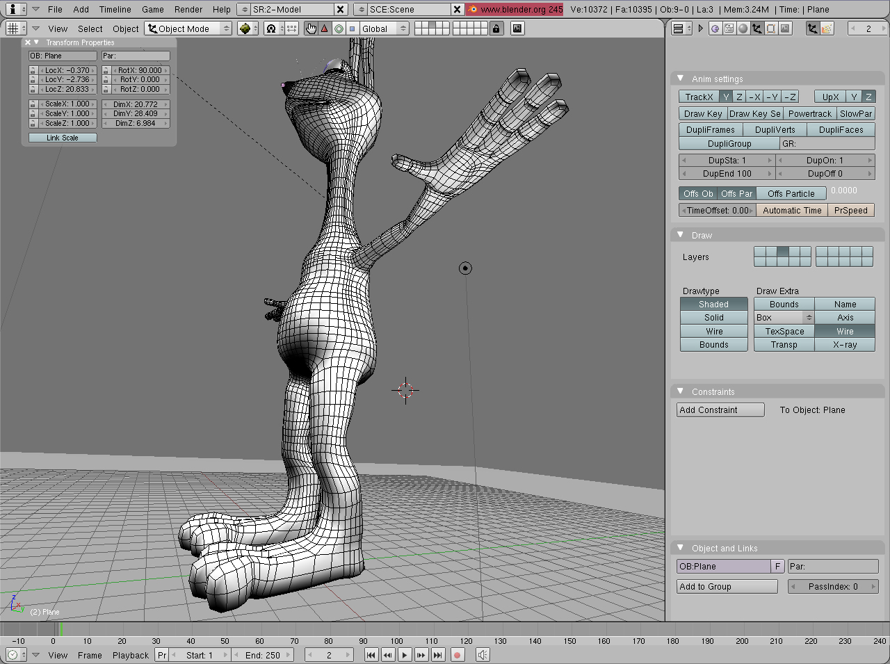

    Bueno avanzo lento, pero ahí sigo. He detallado más el cuerpo y he modificado la malla de la mano y pies para animarla. También he añadido el rabo.
    Ahí va un render con una primera prueba de material para la piel. Aún estoy haciendo pruebas con los pelos y ensayando con los básicos de animación del DVD de candyman. Estoy deseando liarme a ponerle huesos, pero quiero acabar con los ensayos para hacerlo bien.

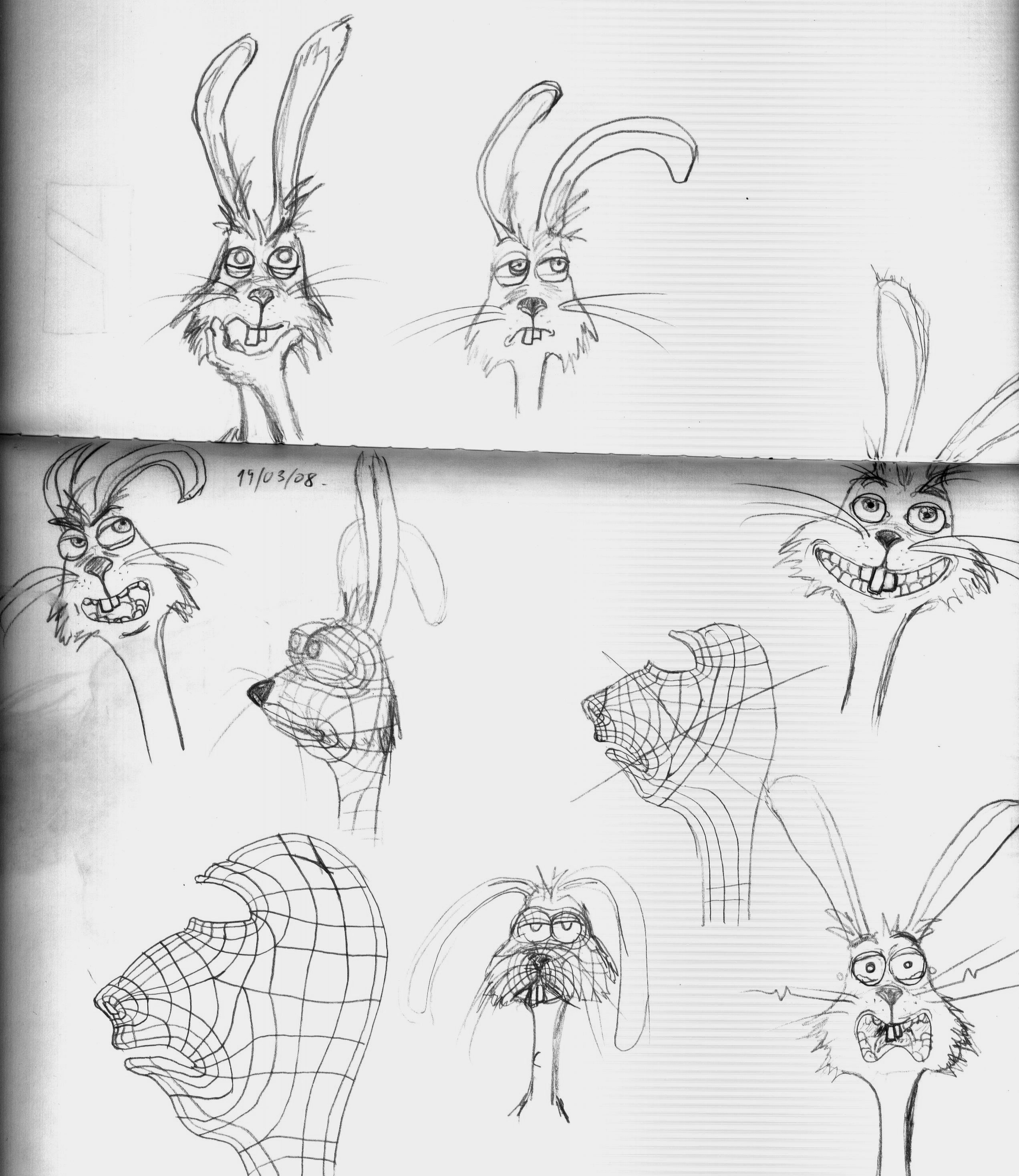

    También añado algunos bocetos de expresiones y diseño de la cara que hice. Gracias de antemano por opiniones y críticas.

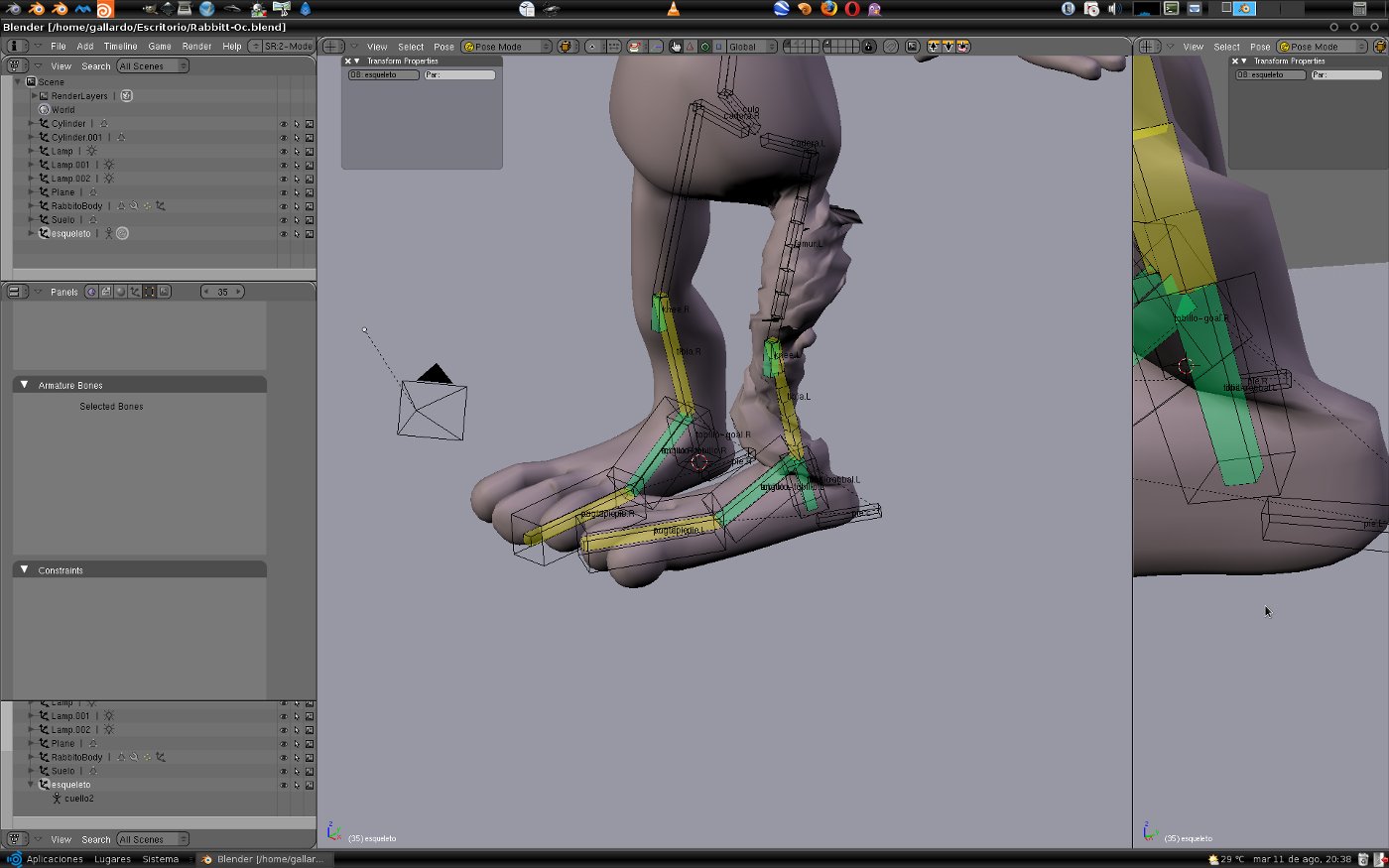

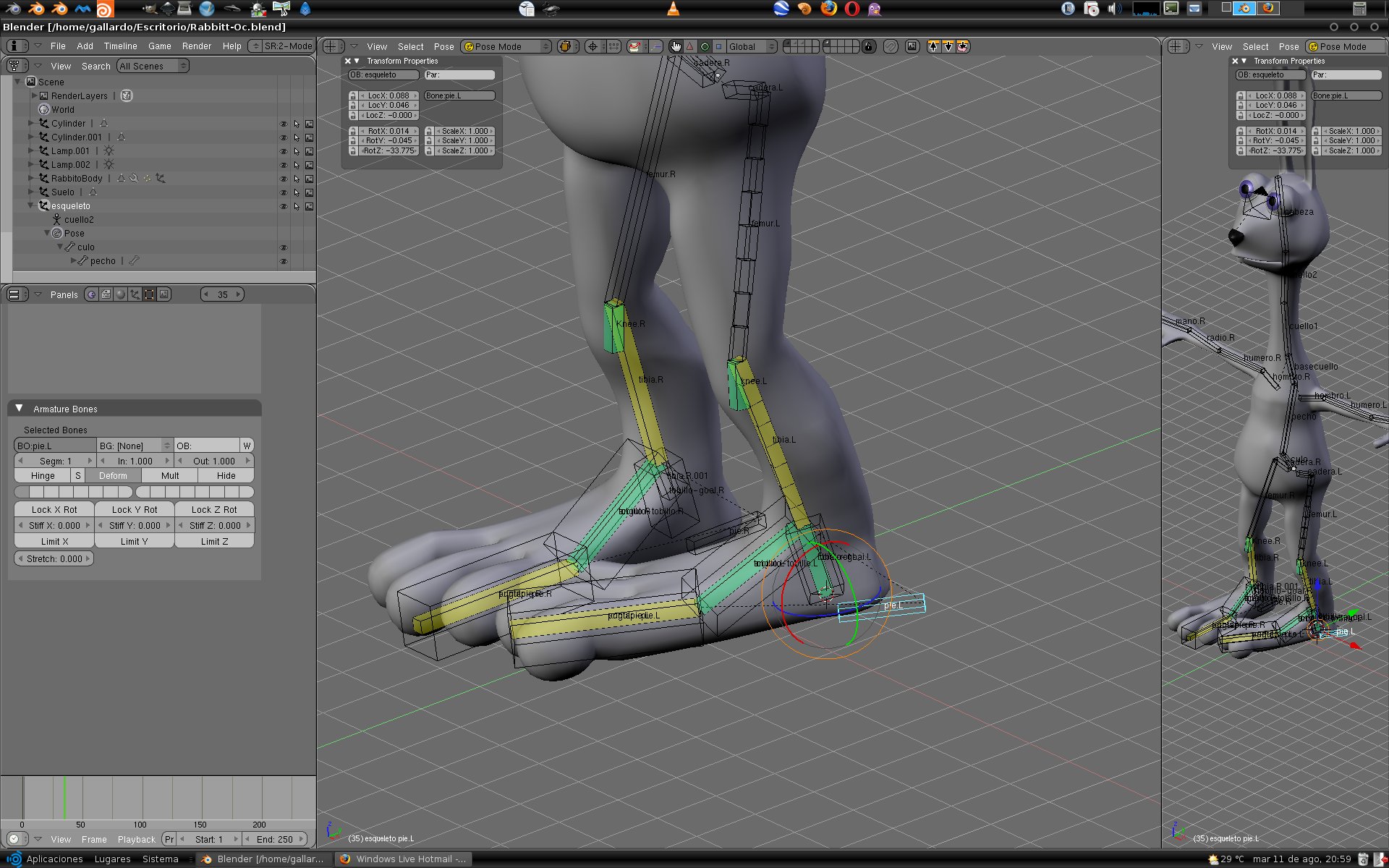

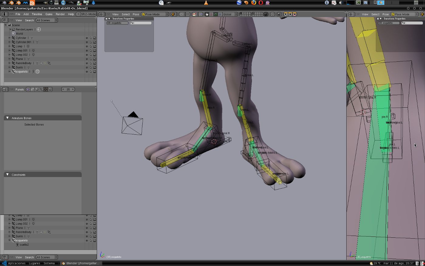

    Despu{es de mucho tiempo me he decidido a ponerme de nuevo con el rigging de este personaje a la vez que aprendo algo de rigging usando el DVD Mancandy.
    De hecho, tengo un problema al que no encuentro soluciôn por lo pronto y por no crear un hilo nuevo pego aquí el mismo a ver si a alguien se le ocurre como arreglarlo.

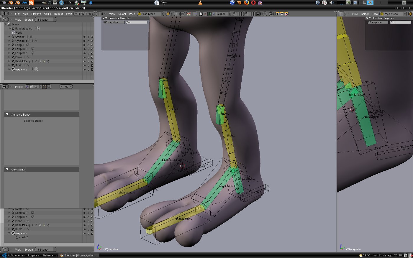

    He usado b-Bones en pantorrilla y muslo para hacer que pueda rotarse la pierna siguiendo exactamente los pasos del DVD. Al rotar la pierna hacia fuera el resultado está bien, sin embargo, al hacerlo hacía el interior me hace un raro. Como si hubiera girado casi 360grado la pierna. Me huelo que es a causa de una mala interpretación de los grados por parte de los huesos, pero no veo la forma de solucionar este problema, mientras continuo buscando soluciôn si hay alguien que me pueda dar alguna pista lo agradecerîa. Saludos de un rigger novato que no se rinde.

    Vale, me respondo a mí mismo. Era cuertion de la alineación de los huesos. Del muslo o fémur concretamente. Estupidamente abrí los huesos de la cadera para hacerlos más verticales, pensando que así funcionaria mejor y mira por dónde eso me daba error, volví a una versión anterior en la que los huesos siguen mejor el recorrido de la malla y al usar los b-Bones para la rotaci{on se me soluciona el problema.
    Continuo, ahora a hacer las piernas elásticas a lo cartoon.
