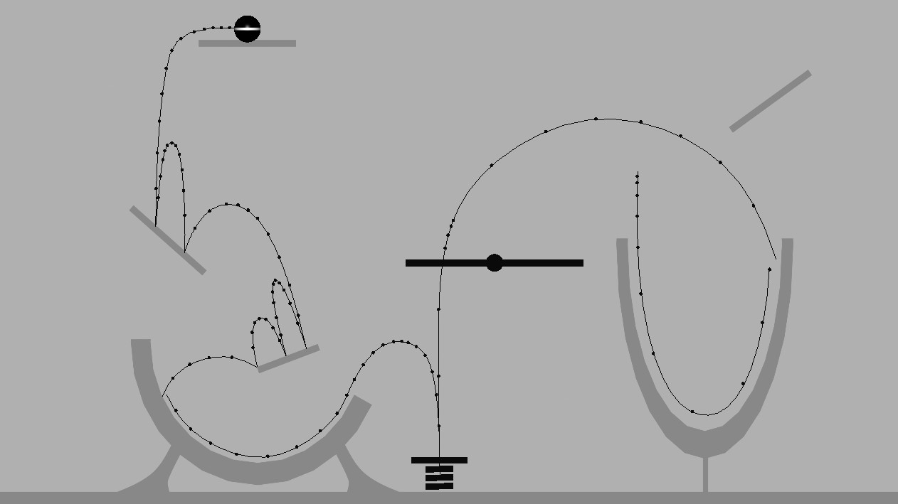

    Con el poco tiempo que voy teniendo aquí dejo otro ejercicio, uno de pesos, a ver qué tal alguna critica por ahí para ir mejorando? Una limosnika?
    (por cierto, cualquier parecido con cualquier obra ruego que me disculpen es que son ejercicios para aprender y de tanto fijarme en otros quizás haga cosas parecidas).
    Editado: el video está en mí siguiente comentario.
    Última edición por calvosaez; 05-05-2008 a las 14:56
  21. #21
    14,668
    Ejercicios básicos
    La animación es demasiado lenta. El espacio que hay en cada posición de la bola grande durante su caída es, idéntico. No. ¿y por qué la bola frena antes de tocar el suelo? No.
    Y deja de copiar, hombre, que así no aprendes. Lo que consigues así es amplificar los errores que puedan tener los demás. Olvídate de eso, toma la idea original del ejercicio, y adelante.
  22. #22
    May 2005
    2,345
    Ejercicios básicos
    Hola IkerClon, gracias por el comentario, el espacio de la bola grande en la caída ahora que lo dices, mirándolo al frame es cierto que podría juntar el movimiento arriba, lo de la frenada de la bola es porque he tenido un descuido, le metí Squash Stretch no me gustó lo borre y al parecer se quedó sucia la animación en ciertas partes, ya está limpia y he retocao la grande un poco, lo de que es lenta la animación, pues no se eso supongo que, ya es a gusto de cada cual, gracias.
    Más cosas por ahí? Voy a quitar el video anterior y poner el retocado.
    Última edición por calvosaez; 05-05-2008 a las 14:59
  23. #23
    14,668
    Ejercicios básicos
    En el fotograma 55 de esta última animación, yo creo que la bola ya debería tocar el suelo, así como en el 87. Si vas aumentando cada vez más la distancia recorrida con respecto al fotograma anterior, creo que forzándolo un poco (sólo es eliminar dos fotograma) la bola ganara fuerza a la hora de botar.
    Del mismo modo, en el último rebote de la bola contra la grande creo que la primera sale con excesiva energía.
    En cualquier caso, muchas de las apreciaciones no son errores per se, sino que son eso: apreciaciones personales, que tal vez te sirvan o tal vez no. Ánimo.

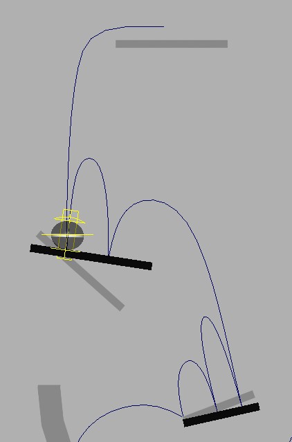

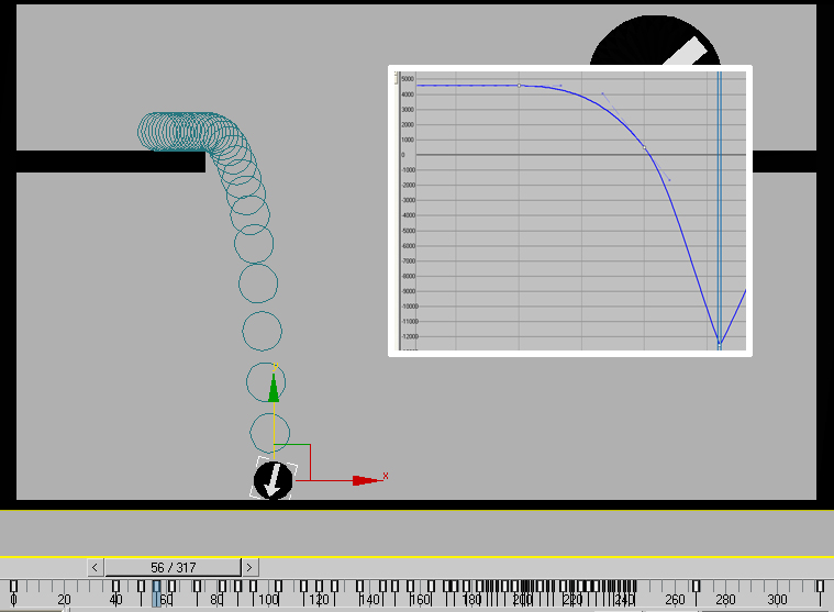

    Gracias de nuevo IkerClon, he estado investigando y retrasar o adelantar la key no me convence, aunque quizás tocando la curva pueda conseguirlo mejor, la cuestión es que no consigo modificar la curva para un resultado mejor, dejo una imagen a ver si se ve bien, lo suyo seria que hayan menos dibujos conforme se acerca al suelo o una separación más grande entre ellos.

    Si en la pestaña views le das a show gosthing, si le das a preferencias/viewports/ tienes en ghosting para ponerle más o menos dibujos para mostrar y algunas cosas más, saludos.

    Bueno al final he conseguido arreglar lo de la curva y poner más separados los dibujos, he añadido también el Squash Stretch, pero esta vez me he intentado no pasar con la deformación de la pelota, a ver qué tal va ahora, mientras sigo con la del péndulo que la tengo por ahí a medias.

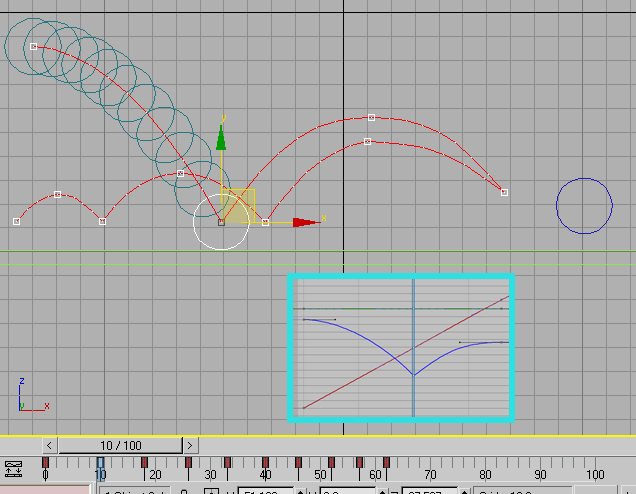

    Una duda me invade, estoy intentando darle menos velocidad arriba y más cuando baja, antes lo hacía poniendo una key intermedia, la cuestión es que me gustaría conseguirlo con las keys tal y como las tengo, pero moviendo las curvas lo único que consigo es cambiar la trayectoria, alguien podría echarme una manita?
Nombre: duda.jpg
Visitas: 111
Tamaño: 199.5 KB

    La verdad es que es preferible seguir haciendo lo que hacías, poner tu la key donde quieras ya que así tienes un control absolutode cada trayectoria. No tengas miedo de se tu en cada frame donde quieres las cosas.

    Me sabe mal Jor, pero creo que no voy a seguir refinando el de la pelota, no obstante, he asimilado el feedback, no me gusta hacerte perder el tiempo y todas estas cosas me las voy apuntando, sobre lo que me comentabas de plantearme un recorrido, he empezado ya con ello, me imagino que te refieres al circuito, dejo una imagen con algo de spacing planificado, lo demás lo tengo en el coco y sé por dónde quiero ir, así que, esta noche cuando venga del curring me pondré manos a la obra.
    Creo que se entiende lo que quiero hacer, ya me contareis.

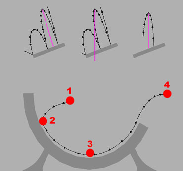

Nombre: recorrido.jpg
Visitas: 196
Tamaño: 49.6 KB

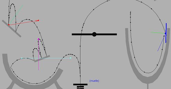

    La línea verde señala la normal de esa superficie, si fuese billar saldría en un ángulo (linea roja) igual al de entrada con esa perpendicular, como la gravedad está en juego no la mantendría e iría girando para formar el arco de la caída.
    La línea rosa vertical es la gravedad, ahí has hecho que vaya hacia atrás como si la tabla donde bota tuviese gravedad propia.
    La línea azul claro marca dónde empieza a caer la pelota y el punto máximo al que debería llegar, ese punto no puede ser más alto que el de inicio, para eso algo debería empujarla.
    La azul oscuro es una rallada mía porque supongo que, la harás entrar con una trayectoria más vertical a esa rampa, y ese cambio de líneas se debe al dibujo en sí mismo mismamente.
    Sobre el ejercicio anterior, dos de las bolas solo ocupan una cuarta parte de la pantalla, todo ese aire que queda es culpa de la de fútbol, que ni lo usa porque además de ir a ras y sin apenas frenada entra y sale de pantalla en dos segundos.
    Venga, para que luego digas que solo te doy feedbak por el MSN.
    Y guay que le des caña a los básicos.
Nombre: billar.gif
Visitas: 1175
Tamaño: 41.5 KB
ID: 122390   Clic en la imagen para ver su versión completa.

    Si puse demasiado rápido el planning, me entusiasme, pero veo claro que está demasiado empinado el suelo para que se produzca ese efecto, línea verde y línea roja, esa regla no la conocía, imagino que la v no tiene por qué ser perfecta, pero si tenerla en cuenta, lo de la rosa y la azul tampoco la conocía, son dos ejemplos muy interesantes, ala ya se más cosas.
    Sobre la entrada a la v esa grande no tenía intención de poner otra trayectoria que no fuera la que se ve ahí.
    La pelota de fútbol fue una ida de olla tío, quería contraste en el movimiento de las 3 y solo se me ocurrió mandar una a tomar por savo, pues eso que le toco a la de fútbol. Gracias por el feedback, eres un Drácula, te me tiras a la yugular cuando menos me lo espero.

    Con lo de la línea rosa y azul celeste estoy dudando un poco. No sé, meimagino que sumando la velocidad y la fuerza en el primer bote pierde algo de avance y en el segundo bote gana aún más velocidad al haber dado el primer bote cuesta abajo, aparte a esto habría que sumarle el peso de la bola, me fiare un poco de mi ojo, yo creo que con este arco que presento ahora burlaria a la física, feedbak físico por favor.
Nombre: correccion.jpg
Visitas: 135
Tamaño: 20.6 KB

    Pues esas dos son las que no admiten ninguna pega. La rosa es la gravedad, sería la trayectoria si la dejases caer sin fuerza. En la parte alta las fuerzas verticales son nulas, por eso se detiene y luego cae. Las fuerzas horizontales siguen y por eso al caer avanza, va formando el otro lado de la parábola.
    La otra, si dejas caer una pelota el rebote no llega más arriba de dónde la dejastte caer, esa es la línea celeste. Igualmente las fuerzas verticales son nulas cuando empieza a caer.
    Ahora voy rápido, luego te lo dibujo un poco mejor. Ánimo.

    A ver si me aclaro así. En el primer dibujo ves que tienes la parábola inclinada, le has dado campo gravitacional a la tabla donde choca. En el segundo ves la gravedad vertical y como tu pelota vuelve hacia atrás. En el tercero he girado la parábola a lo brutus.
    En la rampa, la bola 1 no puede estar por debajo de la 4, es como si en un bote normal la bola subiera más alto que desde dónde se ha dejado caer.
    En la bola 1 no hay ninguna fuerza que la empuje hacia arriba, por eso frena, básico de los botes de toda la vida.
    Cae y llega al punto 3. Hasta ahí acelera. Pasado ese punto lucha contra la gravedad, empieza a frenarse como una bola pelota después de un bote normal.
    La tabla y la rampa le varían la dirección, pero no la aceleran.
    El bola 2, si entra muy horizontal, chocaría contra la rampa y rebotaría, no seguiría el trayecto que marca la rampa.
    Tal vez para solucionar esto podrías poner más alta la bola 1 bajando un poco la bola 4. Así además la bola 2 entraría más en vertical.
Nombre: bolas.jpg
Visitas: 768
Tamaño: 39.8 KB

    Hey Cardenes vaya explicación más cojonuda. Un claro ejemplo que tenemos que saber también un poco de física para animar. No en serio, este tipo de cosas vienen genial para hacerte pensar y ser muy meticulosos en nuestros plantemientos.
    Calvo Sáez, chapó macho por antes de nada, hacerte un esquema tan concienzudo y pensando en cómo se moverá la pelota por el circuito, sus reacciones y seguimientos.
    Con los añadidos y consejos te dieron, te va quedar una planificación muy buena.
    Yo mucho más no puedo añadir, solo darte ánimos y que estaré por aquí con ganas de ver los avances de este ejercicio.
    Dale caña compañero.

    Todo lo que ha dicho Cardenes esta muy interesante y en el ejemplo que ha puesto el con los números se ve muy bien. Pero en el caso del ejercicio de Calvo Sáez tengo mis dudas.
    La bola no empieza a caer en la raya azul que has marcado, ahí es donde entra en contacto con la rampa en v, pero la bola esta cayendo desde el punto más alto de la parábola (después del muelle). Por lo tanto, cuando llega a la línea azul (zona de contacto con la rampa en v) va con más fuerza y sí sería posible que alcanzara la altura que alcanza en el bocetado inicial.

    Buenas, no me explique, ahí no he señalado nada sobre la altura, sino el ángulo de entrada en la rampa. Supongo la superficie de choque como la línea azul oscuro gruesa, la perpendicular a esa línea en color verde y otra vez en azul oscuro por dónde debería salir la bola porque más que entrar en la rampa a ras parece que choca con ella.
    Dije que era una rayada mía porque podría ser valido, no es un gran fallo incluso podría no ser un fallo, pero personalmente sí lo haría entrar más en vertical.

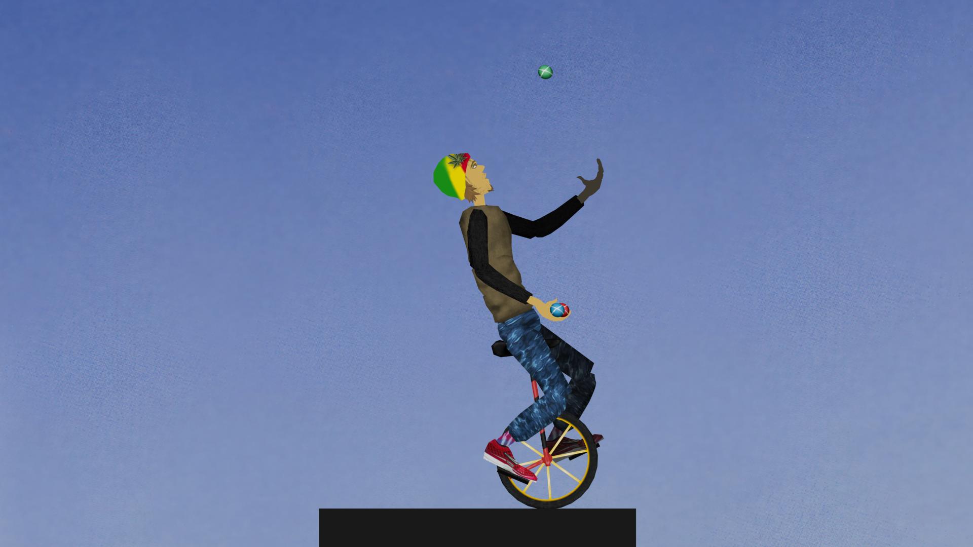

    Hola de nuevo, he estado haciendo una prueba, me picaba la curiosidad y he hecho una animación sencilla de cara a deformarla después con Adobe Photoshop.
    Como me gusta también el tema del 2d pues me apetecía hacer una fusión entre animación 3d y Adobe Photoshop, a ver qué veis por ahí, en la rotación no se me ocurría nada y el tema de desenfoques no lo he tocado, para que podáis echarle un ojo.
    Al tema del spacing, saludos.

    La animación la veo muy bien, a mí me gusta. ¿Qué es lo que quieres hacerle con Adobe Photoshop?

    Un ejercicio original, Calvo Sáez. Como es tan personal y no se sabe muy bien que pretendes expresar, es difícil criticar. Quizá te diría que añadieses anticipación al principio, un poco hacia atrás tal vez. Y quizá metería un frame entre el 40 y el 41 en el que la caja estuviese estirándose aún en contacto contra el suelo. Y también te diría que la flexibilidad que muestra la caja en el frame 39 contrasta mucho con la rigidez cuando llega arriba, en el frame 43. Y quizá también que en el frame 5 el stretch debería ser mayor que en los frames anteriores. Pero lo dicho, es una animación tan personal que es difícil opinar.
    Sigue así, trabajador.
