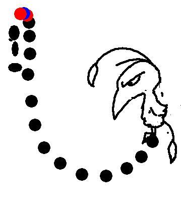

    Hola muchachos. Hace un tiempo me puse en la tarea de hacer buenos ejercicios en compañía de Calvo Sáez y en este mensaje voy a colocar los que haga, los he empezado a hacer de nuevo para mejorar y aprender, espero sus críticas y ayudas. Gracias y saludos a todos.
    El primero el básico bote de la pelotica dejo dos archivos uno en alta calidad y otro en baja.
    Animador
    May 2005
    2,356
    453
    158
    Ejercicios básicos darr3d
    Hola Dani, veo que sigues dándole al asunto, para poder ver mejor la animación, te aconsejaría que guardes en (*.mov) y para que la gente te haga una buena crítica ponerle un contador de frames, lo que yo veo.
    El primer bote cae lento y sube muy deprisa, gana fuerza en ve de perderla.
    Cuando choca con la pared es como si se sujetara un poco.
    En los últimos botes quizás hubiera metido más botes en menos espacio y algo más de rapidez, supongo que, por aquí te sabrán comentar mejor, dale ahí caña socio.

    Bueno he estado mejorándola y arregle lo del primer rebote, y cuando golpea, además la he montado en (*.mov) y con un contador de frames, espero sus respuestas. Saludos y gracias por todo.
    Animador
    May 2005
    2,356
    453
    158
    Se sigue frenando en la pared socio, y de últimas creo que los botes son más rápidos, al perder energía la pelota, el contacto con el suelo es más inmediato, o eso creo.
    Mejor así en ese formato sí, saludos compañero.

    Lo del rebote que se frena en la pared, cuestión de un par de frames como mucho, tal vez uno solo. En cuanto a los botes, se ve bastante bien. El primer bote es más alto de lo debido. Traza una línea que una los puntos más altos de cada bote y mira a ver qué línea te queda. Eso te lo va a decir todo.
    Calvo Sáez, creo que en la mayoría de los casos puedes abrir un avi con QuickTime con lo que puedes verlo frame a frame. Saludos.

    Pues te diré a lo importante, cuando salta es como si alguien le estuviera sujetando los pies y cuando esta arriba se los suelta, eso es por el arco, no sigue una trayectoria, por eso da la sensación de que se tambalea en el aire, dale caña a las trayectorias bro.
