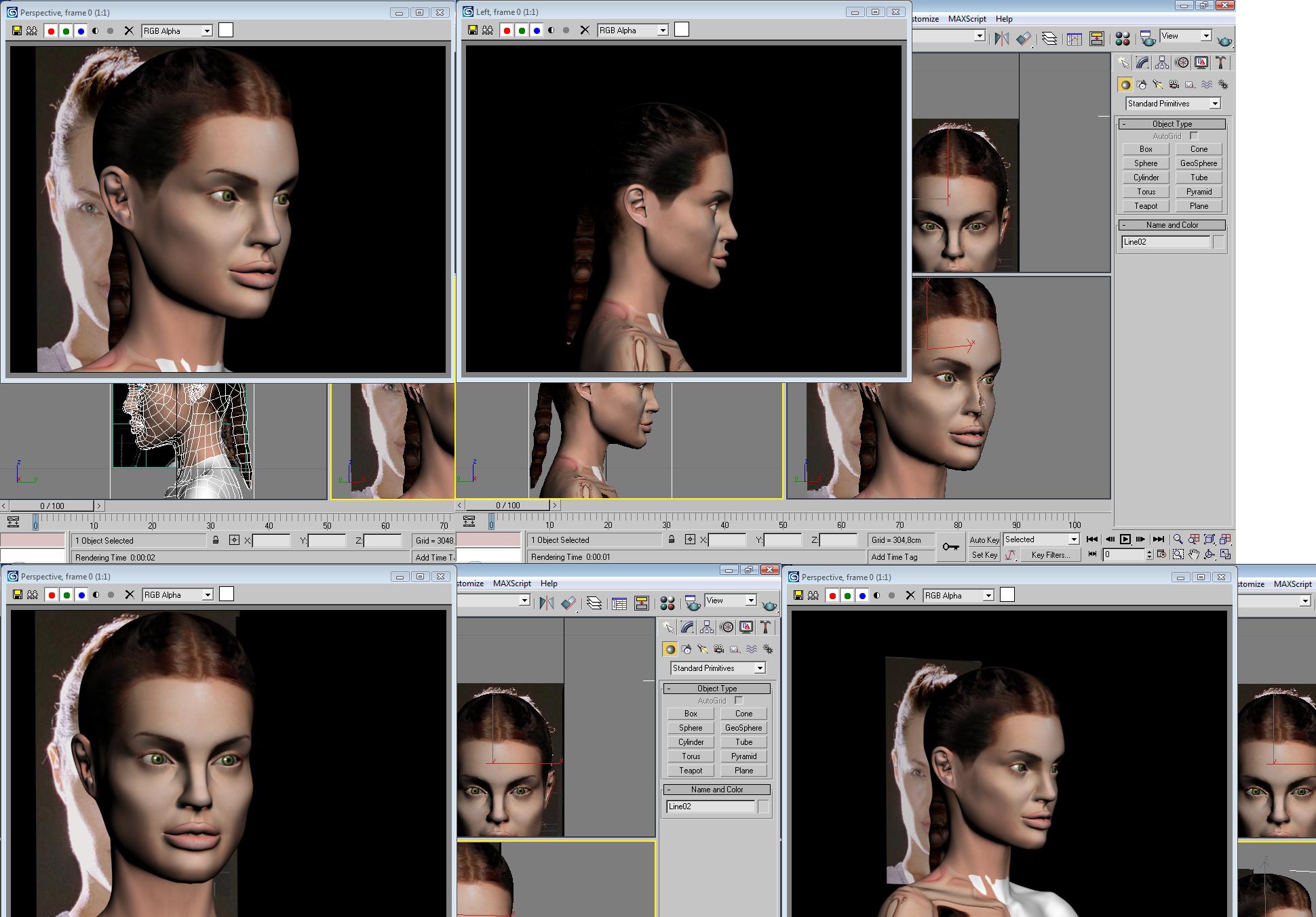

    Hola a todos, soy nuevo en esto, este año he empezado a tocar mediante tutoriales el 3ds max9 y me propuse hacer a Angelina Jolie, pues bien no ha salido mal del todo, pues bien mi problema es, que a la hora de texturizarla tengo problemas para sacar los Unwrap del cuerpo, he hecho muchos poly select selencionando los polígonos de las partes del cuerpo que quiero hacer por separado con el Unwrap, pero cuando los hice todos, salían algo regular, además probé la textura de la cabeza y se extendió por el cuerpo, cosa que no debería hacer porque solo estaba echo el Unwrap de la cabeza, un lío, sabéis cómo se hace a la hora de texturizar un modelado orgánico de una persona con el Unwrap, e buscao por muchos sitios y todos los tutoriales de Unwrap me los conozco al dedillo, lo que no explican cómo hacerlo con un objeto complejo, os dejo algunas capturas de las pruebas de textura y cómo se coló al resto de zonas que no debía, bueno espero que me echéis un cable colegas.

    Utiliza el Pelt del Unwrap de 3ds Max. Tendrás que señalar las costuras como si le quitaras la piel al personaje, la cabeza por un lado y el cuerpo por otro, y si quieres también separa las extremidades.
    En la página de Discreet hay un videotutorial sobre el Pelt que lo explica muy detallado. Un saludo.

    Gracias, por responder, oye, pero como voy con el Pelt ha dividir las partes, como elijo cada Faces o polígonos del cuerpo para separar la Maya en diferentes Unwrap, ¿cómo se hace, échame un cable tío.

    Mírate el tutorial que te he comentado y ya verás cómo se te resuelven muchas dudas. Después publica las cuestiones que te queden en el aire.

    Autodesk - Autodesk 3ds Max - 3ds Max 8 features.
    Es el videotutorial de Pelt mapping.
