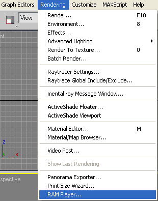

    y ahora sí, para abrir el Ram player, hay que hacer click (dentro de 3ds Max) el menú rendering/Ram player.

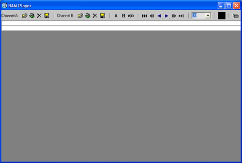

    esto hará que se abra una nueva ventana con el Ram player.
    En esta ventana, para cada uno de los canales existen 4 controles básicos para cargar y exportar los archivos (en orden de izquierda a derecha):
    1. abrir en el canal a o b: carga una imagen, video o secuencia de imágenes en el canal seleccionado y lo muestra en la ventana.
    2. abrir la última imagen renderizada en el canal a o b: carga el último render hecho (que se puede ver en el menú rendering / show last rendering) y lo muestra en la ventana.
    3. cerrar el canal a o b: cierra el canal, descargando de la memoria Ram la información cargada.
    4. guardar el canal a o b: guarda el contenido de canal en un archivo de imagen o video.
    Para efectos de exportar un video con nuestra secuencia de imágenes renderizada anteriormente, el proceso consiste en dos simples pasos:
    1. abrir en cualquiera de los dos canales la secuencia de imágenes.
    2. guardar el contenido del canal en un archivo de video (con o sin compresión).
    Sin entrar en mucho detalle, al abrir una secuencia de imágenes, se debe seleccionar la primera imagen de la secuencia y fijarse que esté activa la opción sequence (en la parte de abajo de la ventana abrir).
    Luego de presionar abrir, aparecen los controles de la secuencia de imagen (image file list control), que permiten escoger el largo de la secuencia a abrir (en fotogramas). Al configurar este proceso, y darle click a ok, automáticamente se crea (en la misma carpeta de las imágenes) un archivo con la extensión ifl, del cual hablaremos más adelante.
    Finalmente aparece la configuración del Ram player, donde se escoge la resolución (720×468, por ejemplo) de salida y cuanta memoria Ram se utilizara.
    Luego de esto, el video queda cargado y se puede ver utilizando los controles del video (retroceder, play, adelantar), o con el botón derecho del mouse.
    Y ahora, solo queda exportarlo (con el botón guardar canal a o b), eligiendo un formato de video de salida y una compresión si se quiere.
