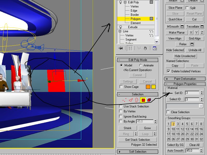

    Hola, soy nuevo en todo esto y estoy intentando asignar ID a las caras de un polígono editable, no sé qué pasa que me hace caso cuando le da la gana, he buscado sobre el tema y no consigo hacerlo bien alguien me puede decir en que fallo?
    Yo creo, por ejemplo, una tetera y el programa asigna las ID solo, luego no puedo cambiarlas, alguien me puede decir como asignar ID apartes de un objeto paso a paso? Muchas gracias.

    Como una imagen dice más que mil palabras.

    Gracias, creo que ya he descubierto lo que hacia mal, al principio a todo el objeto se le asigna la id 1 ¿no? Y luego conforme vas poniendo ID a esa id se le van restando las otras y ya te queda las selecciones como desees ¿no? Muchas gracias.
