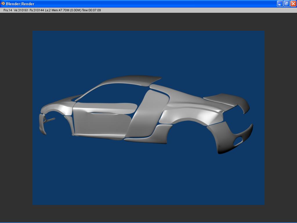

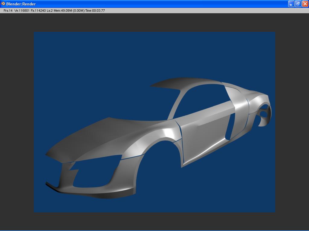

    Aplico el método que comentas, de Solidify selection, y efectivamente da grosor, pero se me plantea otro problema y es que pierdo las esquinas rectas que antes había creado con shift+e. Os voy a comentar un poco el proceso que he seguido para hacer la carrocería, para ver si hago algo mal.
    Le aplico al objeto (plane) un modificador Subsurf con levels=2 y render levels=4. A partir de ahí voy extruyendo Edges hasta conformar la pieza.
    La carrocería la hago por partes, no la hago de una pieza. Cuando término una pieza, como tengo el Subsurf activo, las esquinas son curvas y como la carrocería tiene esquinas rectas, para hacerlas rectas aplico shift+e.

    Dar grosor a lo que seria la carroceria de un coche
    A ver, yo nunca le daría grosor a un coche, te he puesto el método porque te será útil para muchas cosas y para que te dieras cuenta tú mismo, como en efecto ha sucedido.
    El tema es más o menos como dice davitxu, es simplemente añadir geometría para crear un aparente grosor, en juntas, remates y bordes en general, se basa más en crear un doblez para simular grosor.
    Para mantener zonas rectas hay diversas técnicas, bevels y/o loops de aristas suelen ayudar, es cuestión de práctica.
