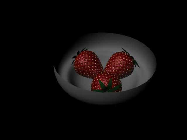

    Hola. Estoy haciendo una animación de unas fresas que están en un bol y les cae nata montada por encima.
    He comenzado a modelar mi escena, pero me he dado cuenta de que no encuentro algo tan simple como la opción de darle grosor a un objeto modelado mediante curvas y con un revolve aplicado. Os dejo la fotografía para que lo veáis mucho mejor.

    Hola. Prueba a hacer un offset y luego une las dos superficies con Loft, espero te sirva. Saludos.

    Sí, me ha servido de mucho. Gracias.
