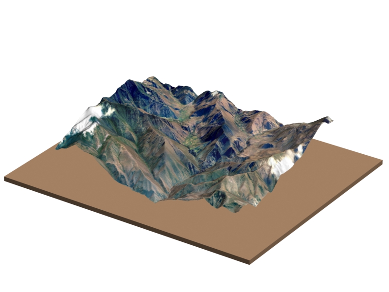

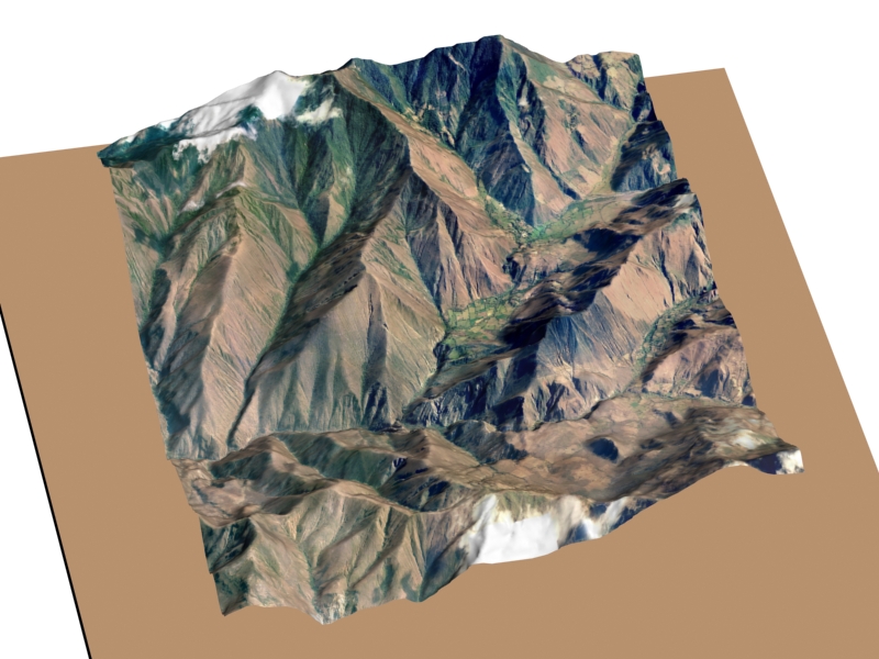

    Saludos, el tema es este, tengo hecho en 3dsMax la superficie de un terreno montañoso, el cual es parte de un modelado de una maqueta que le debe servir de ayuda visual a la empresa que va a realizar la maqueta física del proyecto en cuestión.
    En las imágenes que, adjunto he procurado mostrar la superficie y debajo de esta una caja simulando la base, mi consulta es cómo crear las tapas laterales de la maqueta, es decir que no se note solo una superficie encima de la caja sino que está esté cerrada.
    Espero haberme explicado y sino háganmelo saber para completar los datos. Gracias por adelantado.

    Porque no creas los lados como creaste la base, es decir, crea 3 caras y la tapa o sin ella si lo prefieres.

    Convierte el terreno a Edit Poly, con el subobjeto borde seleccione todas las aristas del borde exterior, y las extruyes hacia abajo.

    Gracias Astuti, voy a probar lo que dices, aunque no tengo claro como hre para seleccionar solamente las aristas pertenecientes a los bordes. Llegando a la oficina lo intentaré, sino ya tendrán más noticias mías.

    Como te ha dicho Astuti es la buena. No te preocupes que en el modo borde en malla polyeditable te cogerá todas las aristas automáticamente. Luego si quieres dejarlo todo al mismo nivel escala no uniformemente todos los vértices que extruyas hacia abajo en el eje Z.
