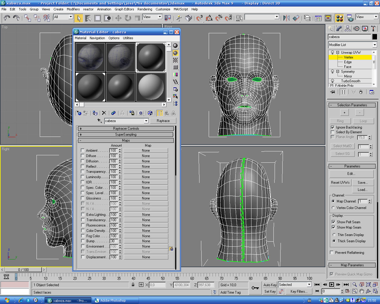

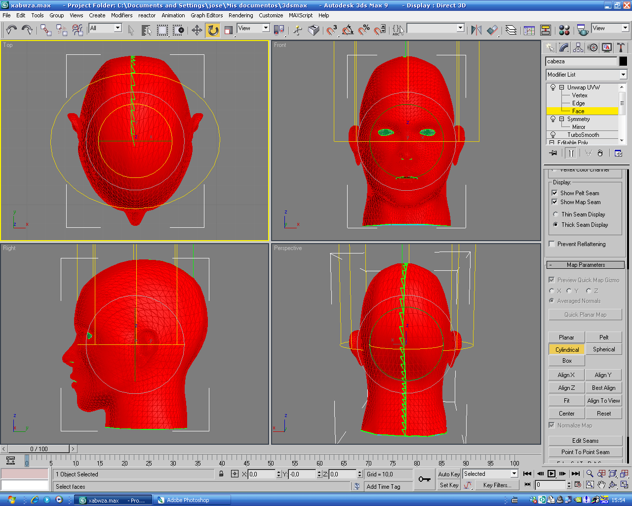

    Hola joaljoal. Te dejo un minitutorial que te he hecho de cómo texturizo yo las cabezas. Seguro que habrán muchos modos y gente que te expliraría formas mejores, ya que yo soy un novato, pero humildemente te ofrezco mi ayuda.
    El tema es:

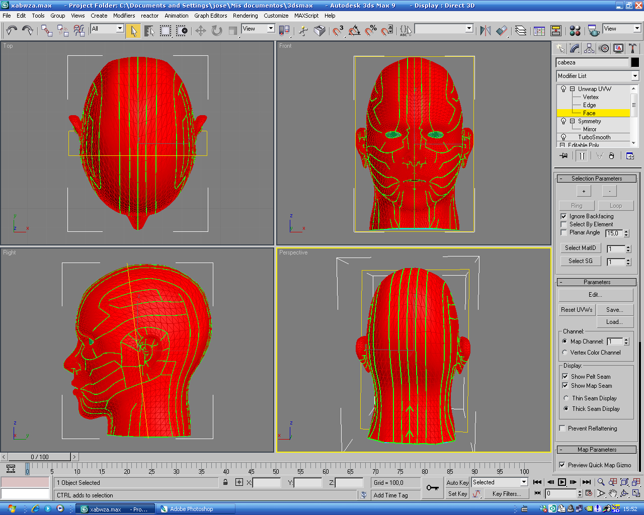

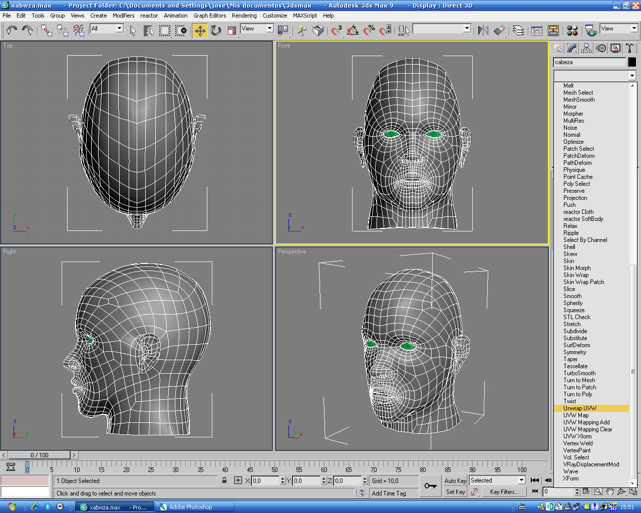

    1- Añades el modificador Unwrap a tu modelo.
    2- Seleccionas todas la caras desde el modificador y en el submenú map parameters seleccione cilíndrical.
    3- Rotas la selección hasta un punto por el cual el corte sea más o menos limpio (yo siempre selecciono por la nuca).

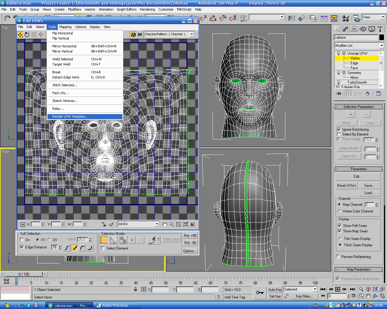

    4- Entras en edit en el submenú parameter.
    5- Si el corte está bien hecho ya puedes renderizar el mapa que más tarde tendrás que pintar en Adobe Photoshop o similar, si por el contario el corte es malo puedes editarlo desde dentro, pero mi consejo es que te líes lo menos posible.

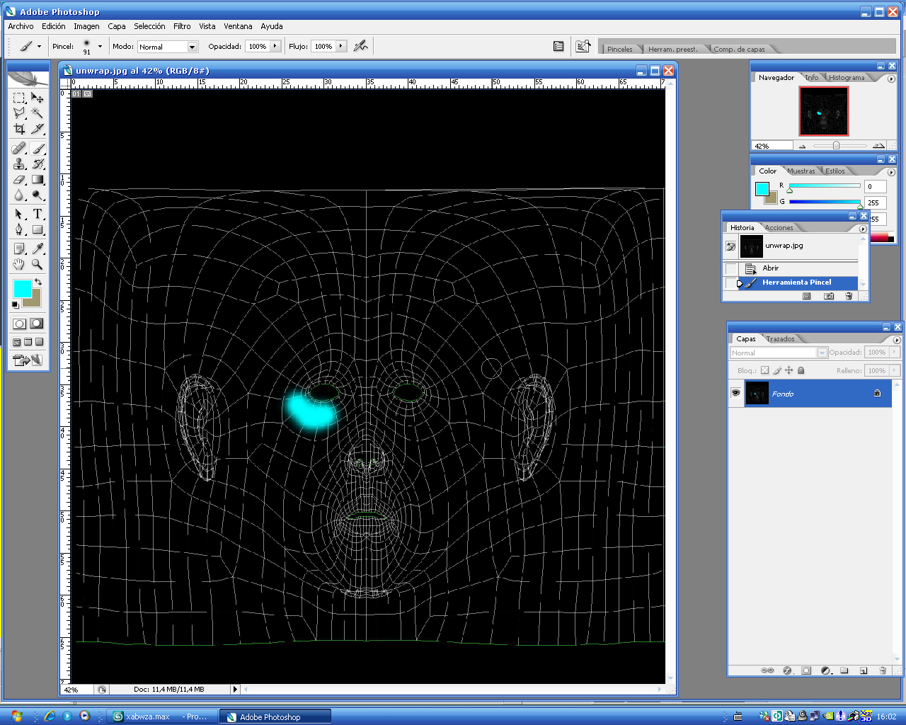

    6- Pintas a tu gusto en Adobe Photoshop o pones una fotografía basándote en tu malla.

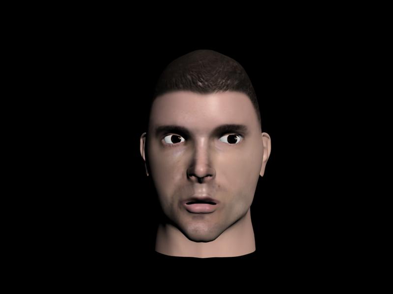

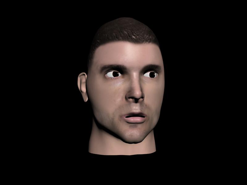

    7-aplicas el material que previamente has creado y. Tachan.
    Vuelvo a repetir, que soy un novato, pero si te puede servir de ayuda me alegraré un montón. Saludos a todos.
