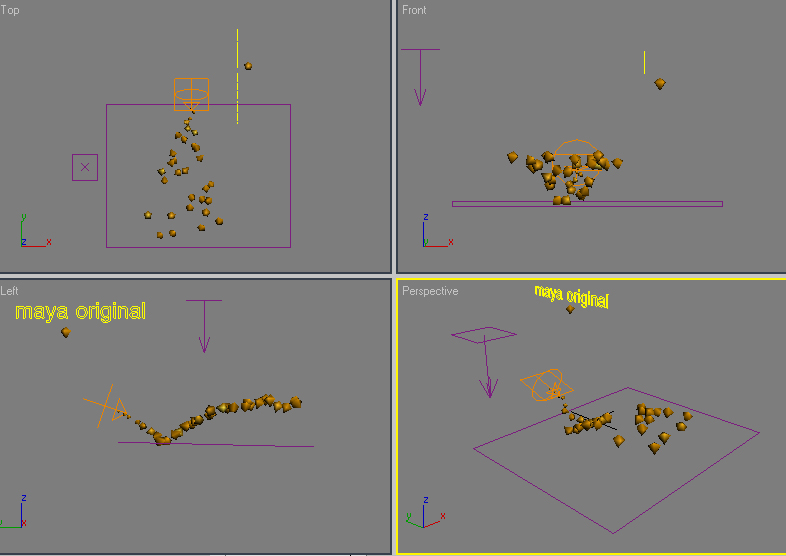

    3dsmax Como puedo hacer harina o grano fluyendo por una superficie?
    Hola a todos, me gustaría que me dierais ideas para hacer harina o grano fluyendo por una superficie. Lo escribo en este apartado del foro porque creo que es con sistemas de partículas cómo puedo hacerlo, pero no lo sé seguro. Un saludo. Bueno, utilizo 3ds Max 9, que se me olvidaba.

    Se podría hacer con Particle Flow pero si quieres algo más sencillo podría ser, hacer un super spray el cual calque una malla que puede ser un grano de maíz, luego creas un deflector que te pueda ser útil y enlazas el mismo con el super spray, las partículas deberían rebotar en el deflector, podrías también poner gravedad y también linkear con las partículas, seguro que haciendo ajustes podrás lograr el efecto que estás buscando, te cargo la siguiente imagen y me decís si te sirve.
Nombre: partículas.jpg
