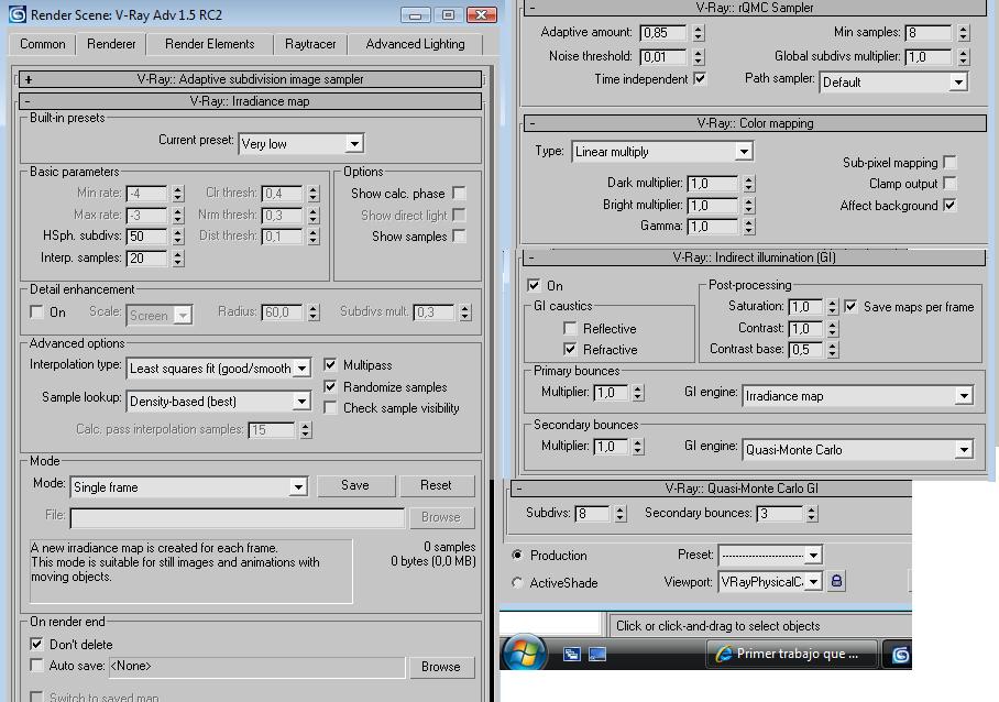

    Ya caigo. Estos fueron los valores que utilice, te quedaría muy agradecido si me pudieras decir que valores le puedo subir para mejorarlo.

    Bueno, básicamente utilizaste los valores por defecto del Vray, lo cual en algunos casos no está mal. El Irradiance Map lo tienes en el preset very Low, eso se utiliza básicamente para hacer pruebas, no para renders finales.
    Para obtener una mejor iluminación, puedes probar colocarlo en medium o en high, y colocar los hsph sub en 60 y los int. Samples en 40, esos valores generalmente dan un buen resultado.
    Si decides utilizar Quasi Montecarlo, puede que el render te tome un poco más de tiempo, sobre todo si le subes un poco las subdivisiones digamos a 12 o 16, pero el resultado será muy exacto, además si le aumentas el valor del secondary bounce, la escena ganara mayor iluminación.
    El randomized Quasi Monte Carlo es el valor general que te controla la precisión de los cálculos tanto para la iluminación como para la nitidez de la imagen, aunque esto depende del image sampler que selecciones. Su valor por defecto es 0,01, pero si haces algunas pruebas con valores como 0,005 e incluso 0,002 podrás notar diferencias en la imagen, aunque generalmente son sutiles y se notan más en imágenes de mayor resolución y esto valores aumentan considerablemente el tiempo de render.
    Haz algunas pruebas para que compares y tengas una buena relación entre tiempo de render y calidad, ya que dependiendo del equipo que tengas esto puede ser un problema.
    Por último, cuánto tiempo te está tomando el render? No te sorprenda si un render toma 7 o 12 horas, simplemente es cuestión de ajustar los valores hasta alcanzar un render suficientemente bueno en un tiempo aceptable. Por supuesto, al buscar mayor calidad hay que estar consciente que el coste será horas de render. Saludos Silkwhite, espero que esto te ayude un poco.
