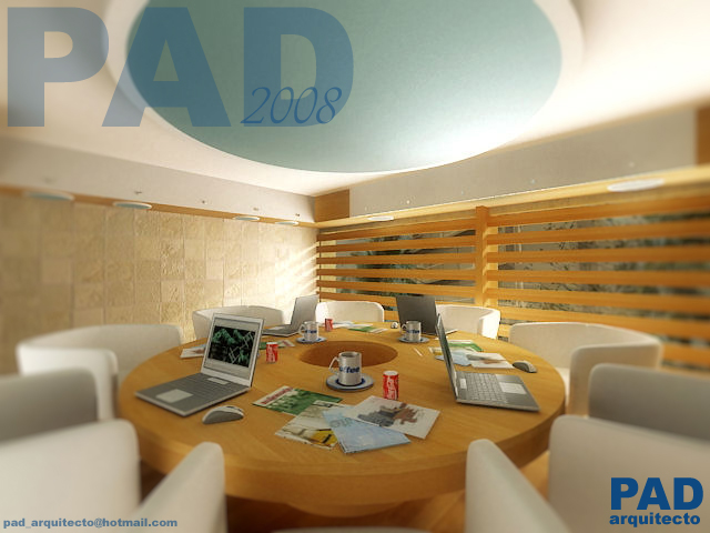

    3dsmax Vray cual de las dos se ve mejor?
    Este es mi tercer trabajo publicado espero que me ayuden con sus críticas ya que tiene poco que estoy en el foro, y quisiera saber cuál de las dos imágenes se pudiera aceptar más respecto al efecto Dof y claro en cuanto a iluminación y texturas para ver cómo se puede mejorar el trabajo es una sala de juntas en 3ds Max 8 y Vray r3 y poco Adobe Photoshop.

    En la segunda imagen creo que te has pasado con el desenfoque y, además no se sabe bien que es lo se está pretendiendo enfocar, el fondo de la sala está enfocado, pero también el primer plano de la mesa.
    Me quedo con la primera, pero si reduces el desenfoque y lo mejoras, me quedo con la segunda.

    Yo creo que siendo un espacio tan pequeño el desenfoque excesivo de la segunda imagen no te ayuda. Me quedaría con la primera.

    Gracias por sus consejos la corrijo pronto y se las muestro y por supuesto gracias por su tiempo dedicado a contestar.
