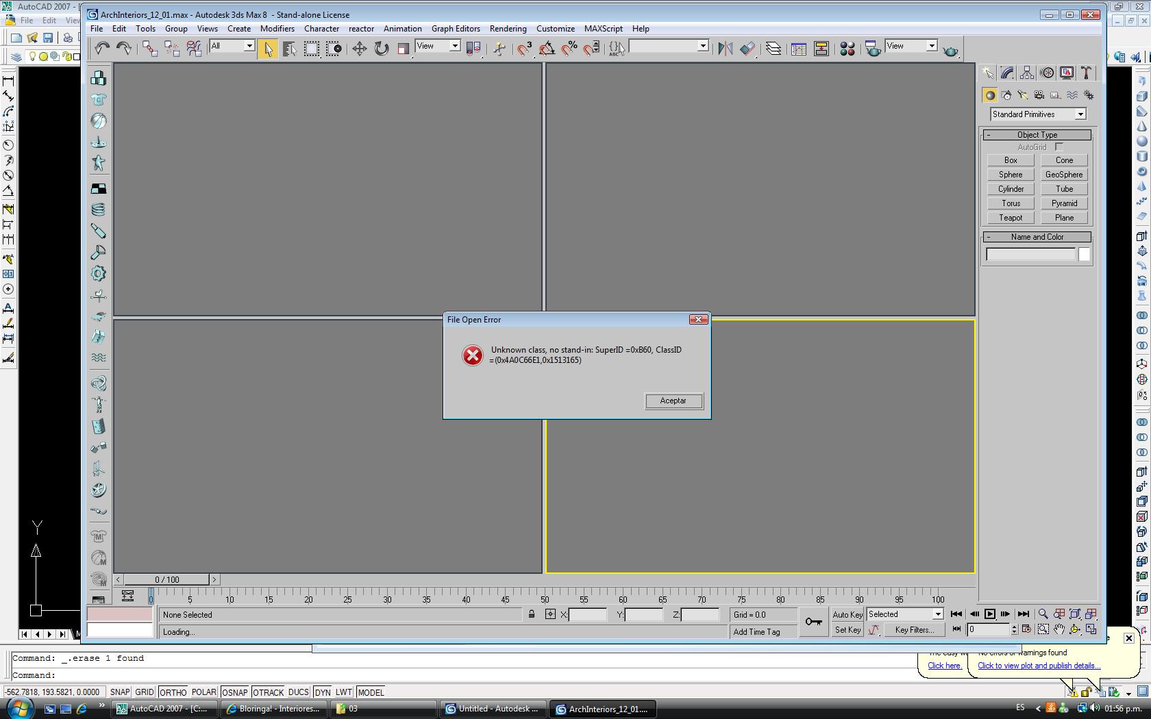

    Buen día alqguíen podría ayudarme me sale el mensaje de error al abrir un archivo del Evermotion en el 3dsMax 8 con Vray 1.5 instalado ayuda u orientación. Gracias.

    Esos archivos están generados con una versión superior a 3dsMax 8. Seguramente ése sea el motivo que te genere tu problema.

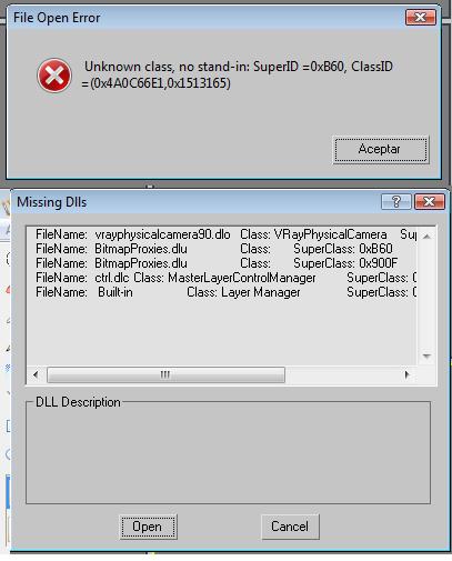

    Los archivos son para 3dsMax 8 en delante dice en las instrucciones tu crees que, si instalo el 3ds Max 9 si cargara el archivo? Este es el mensaje que me sale a continuación.

    Es posible que sí te cargue, pero si quieres renderizar el interior igual que te sale en la imagen de ejemplo, te van a hacer falta los plugins que en la segunda ventana se enumeran.
