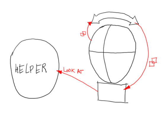

    Hola a todos. Estoy haciendo un Rig de un personaje en 3dsmax. El tema es que estoy tratando de hacer el Rig de la cabeza de una forma diferente a como suelo hacerlos. Estoy intentando conseguirlo con un look at constraint, de forma que la cabeza mira automáticamente a un helper.
    El problema que tengo es que haciéndolo así, ¿cómo podría hacer que la cabeza se incline hacia los lados? Pues al aplicarle está restricción mira al helper, pero no sé cómo manipular el eje que falta.
    Cuando digo inclinarse me refiero a, ladear la cabeza. El look at controla la orientación del objeto en dos de los ejes, pero cómo puedo manejar el eje restante?
    He probado con una restricción de orientación, pero me da problemas. Gracias de antemano.

    Gracias, chicos. Seguramente me incline por la opción que propones, IkerClon, aunque tengo que mirar si me serviría, porque yo pretendía que funcionara el look at y el otro al mismo tiempo. A ver si os puedo subir un dibujo explicando el problema.

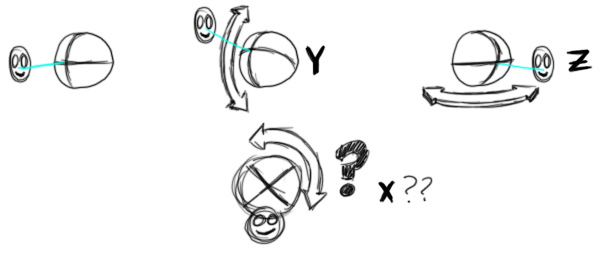

    Ahora voy a contar un galimatías que espero que yo mismo me entienda porque lo he estado probando, hacer un dummie en el pivot point de la cabeza, enlazar la cabeza al dummie, y este dummie hacerle un look at al dummie objetivo, así la cabeza te quedará libre para que se lade.

    Una forma de hacerlo directamente es crear un helper adicional y en el look at de la cabeza poner ese helper como upnode (motionpanel->select upnode), y si seleccione la opción Look At en el grupo upnode control puedes rotar la cabeza con el helper como si se tratara de un IK Solver target.
    Ahora si no quieres manejarlo de esa forma puedes dejar activada la opción axis alignment y de esa forma con la rotación del helper adicional puedes controlar la rotación que necesitas en la cabeza, primero tendrías que alinear en rotación el helper adicional con la cabeza para que funcione adecuadamente.

    Efectivamente. He probado el método de David y funciona, y también, viendo algunas opciones de la restricción de look at he visto lo del upnode, como dice Phoenix.
    Pongo un dibujo para si alguien tiene el mismo problema: gracias a todos.
