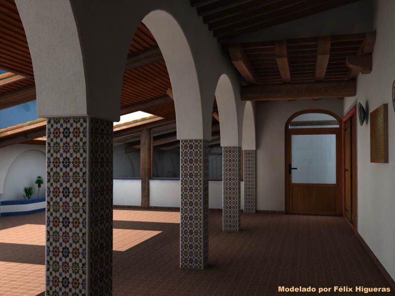

    Hola a todos de nuevo, os envío esta imagen de un patio interior que he modelado con max 6 y renderizado con Vray, ya sé que está todo muy limpio y no hay grietas, desconchones ni manchas en las paredes pero el cliente lo quería así. A ver qué os parece, un saludo para todos.

    Me parece bastante bueno, aunque quizás podrías a ver iluminado más ciertas zonas oscuras, tocando el Color Mapping o aumentando número fotones o rebotes, pero vamos solo son consejos pero parece muy buena. Por cierto Vray en 3ds Max 6 ¿hay? ¿Qué luces has utilizado? ¿de dónde has sacado las texturas, son propias? Y por último, las plantas, ¿son modelos o fotografías de alta calidad? Gracias por todo. Enhorabuena. Siux desde alcantarilla.

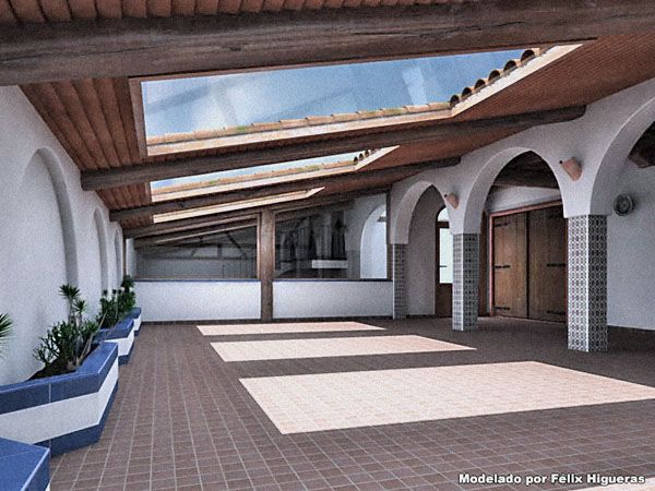

    Hola TNT, la escena creo que está muy bien, pero falla la iluminación, demasiado oscura, demasiado apagada, habría que retomar el Vray para ajustarla mejor, de todas formas el Adobe Photoshop hace maravillas. Aquí tienes una prueba que he hecho ajustando niveles para aclarar la imagen, balance de color, un poco de Glow y ruido. De paso sirve para algún usurario que preguntaba por temas de postproducción, espero que no te moleste que haya trasteado un poco la imagen. Un saludo.

    Vaya que mejoro después de la postproducción, creo que tienes que hacer caso al consejo de Dideje por tu imagen vale mucho la pena y no creo que sea tan difícil mejorarla, saludos.

    Bueno, creo que con el ejemplo de Dideje, la respuesta está a la vista, por cierto Dideje, puedes explicar un poco cómo va el tema del Glow, he visto por varios sitos gente que lo utiliza para temas de postproducción, con muy buenos resultados, pero no tengo muy claro en que ocasiones se utiliza, ni como, gracias.

    Si Siux hay Vray para el 3dsMax 6, con la iluminación he utilizado una direccional para el sol, una ambiental de Vray y un par de luces Vray para iluminar algunas zonas más oscuras. En cuanto a la iluminación que os parece muy oscura tengo que deciros que era mi intención que quedará así, me gusta el contraste que produce la iluminación del sol que entra por las ventanas iluminando el patio con las zonas más oscuras del fondo.

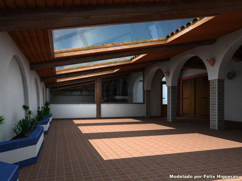

    Claro que no me molesta Dideje que trastees con la imagen pero tal como la has dejado me parece que está muy quemada y que tiene una iluminación muy uniforme sin apenas contrastes. Las texturas son propias tomadas con una cámara digital del patio original y retocadas en Adobe Photoshop y las plantas son modelos que hay en 3ds Max 6 es una de las novedades que trae el programa incluye una biblioteca de plantas aunque no es muy variada. Os mando una imagen más del patio tomada desde otra cámara, un saludo para todos.

    Están bien las imágenes, pero pueden mejorar, respecto al color e iluminación de la imagen, puede que esa sea tu intención, pero otra cosa muy distinta es que sea lo mejor, suscribo lo dicho por Dideje, aunque tal vez se le haya ido un poco la mano hacia el cyan y la imagen sea demasiado fría, pero el contraste y la saturación de la imagen es mucho más correcta tras la postproducción.
    En la última imagen que has publicado pasa otro tanto de lo mismo, para ser una escena de día entra muy poca luz en el patio y las zonas no iluminadas directamente están demasiado oscuras.
    Creo que deberías subir el dark multiplier y darle un poco más de fuerza a los rebotes secundarios, los cristales del techo no les veo correctos, creo que el ángulo de los reflejos está mal, deberías ser perpendicular/paralelo, otra cosa, igual te has pasado un poco con el musgo de las tejas y contrasta demasiado con la limpieza del resto de la escena.

    Lo del musgo de las tejas tiene explicación Mikimoto, el patio en realidad existe y es bastante antiguo las paredes están agrietadas y desconchadas y las tejas del tejado son bastante antiguas y llenas de musgo yo les he puesto demasiado poco porque me parecía un contraste muy fuerte, el tejado va a permanecer igual, pero el interior del patio será remodelado tal y cómo está en la imágenes que os he mandado.
    En cuanto a la iluminación puede que no os parezca correcta pero tengo que deciros que las fotografías reales que he tomado en el patio con la cámara digital la iluminación es tal y como veis en las imágenes, es bastante oscura.
