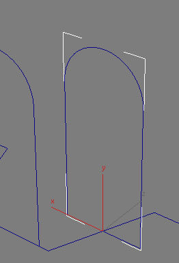

    Precisamente la segunda Spline a la que hago referencia es la ventana, cuya base (linea) debería alinear con la pared inclinada (otra linea).
    El ejemplo creo no me sirve, porque no sé ni cómo inclinar la Spline que hace de ventana ni un nuevo grid con respecto a la línea inclinada ya existente.
    En la imagen se ve la puerta que quiero alinear con el segmento justo debajo de ella.
