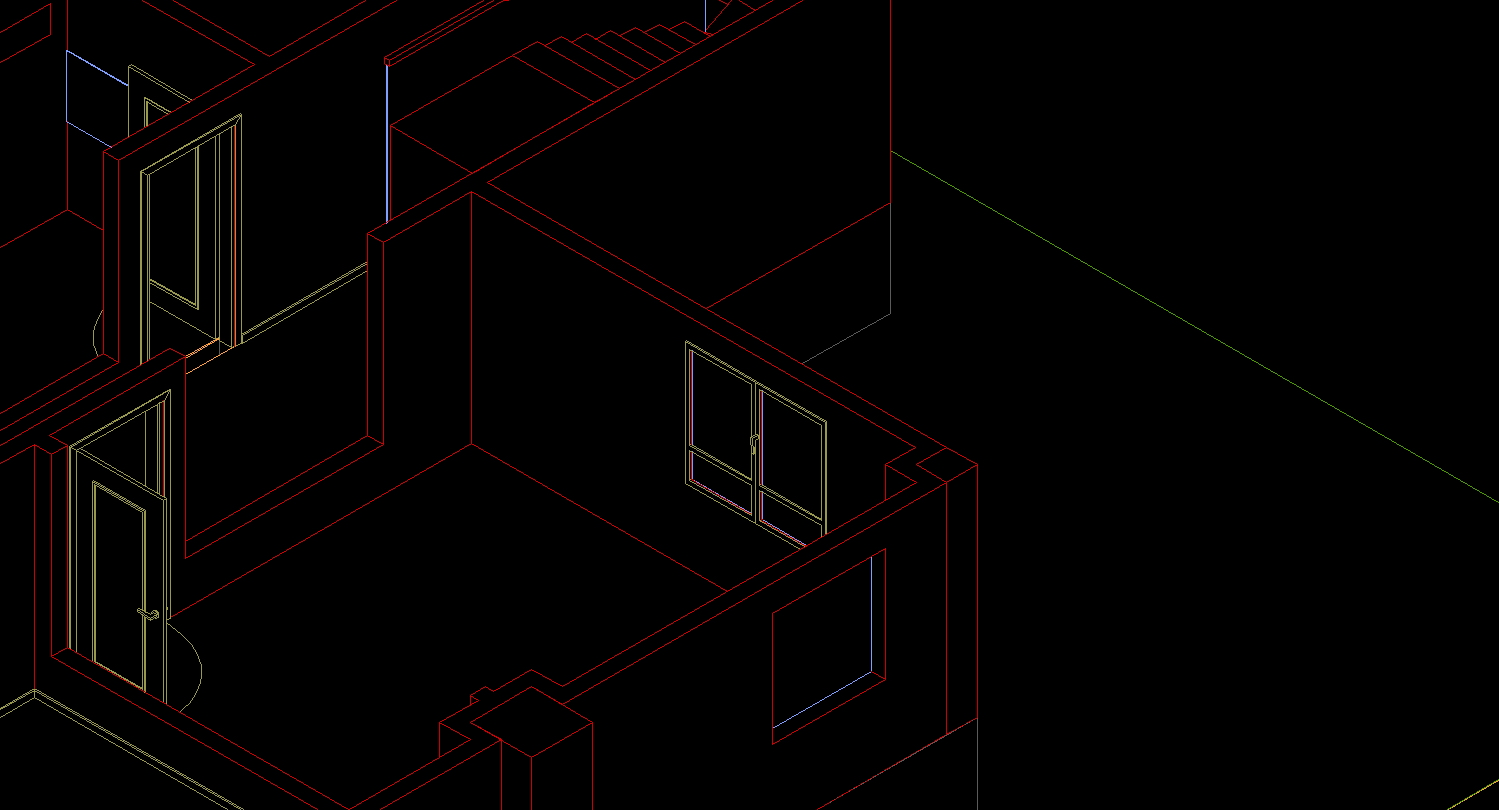

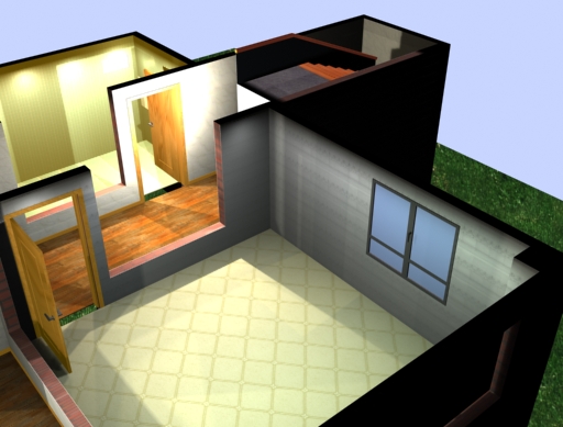

    Hola. Mira, puedes hacer un render utilizando el AutoCAD aunque yo no te lo recomiendo por más que lo puedas hacer. El AutoCAD tiene menos parámetros y opciones para hacer un render. Te recomendaría usar otro programa de dibujo 3d como el 3d Studio o el Cinema 4D para hacerlo porque estos tienen un motor mucho más potente y más opciones en cuanto a iluminación y definición.
    Yo siempre lo concideré al AutoCAD, como un programa más de dibujo, que de modelado en 3d. Con AutoCAD puedes dibujar en 2d y en perspectiva axonométrica sin problemas, pero a la hora de hacer un render no es el programa ideal.
    Proba exportando todas las capas que tienes en AutoCAD, a formato (*.3ds).
    Si usas 3d Studio. Hay algunos programas que tienen la posibilidad de poder importar archivos dwg y dxf. Puedes importarlos como bloques en c/capa y después poder asignarles materiales, luces y cámaras.
    Te mando unas muestras para que veas.
    Espero haberte podido ayudar en algo. Un saludo.
