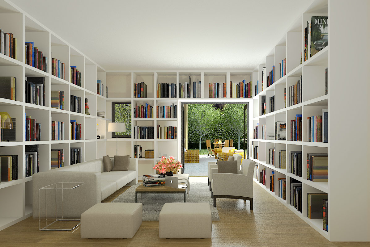

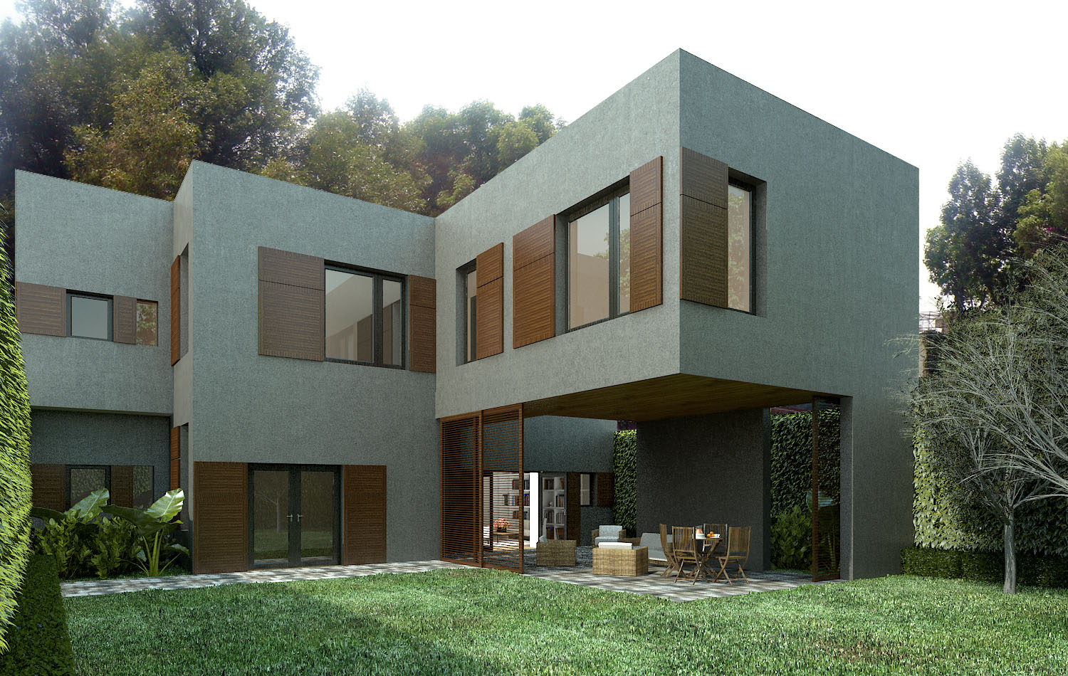

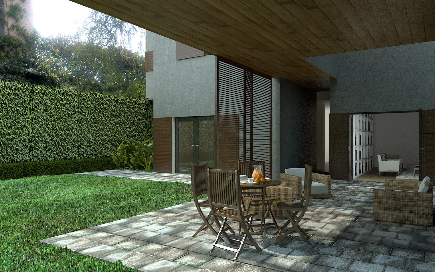

    Hola aquí está un pequeño proyecto en san Ángel México, fue desarrollado en dos días críticas y/o comentarios bienvenidos gracias.
    3dsMax+ Vray.

    Hola Arqalex, la verdad es que se ven muy bien, la arquitectura es contundente, lo único raro, de algunas imágenes son los setos que se ven todos demasiado iguales, cuando me refiero a setos me refiero a las hojas que hay en las medianeras de la vivienda, el césped esta conseguido, y la iluminación también, a lo mejor deberías de ponerle un cámara correction, ya que se ve algo de fuga en los laterales.
    En la segunda imagen el suelo no tiene la definición para un primer plano, se ve un poco pixelizado, si tienes el mismo, pero en Hd te quedaría mejor.
    Y en la última imagen tienes un poco de ruido por el suelo, eso puede ser por las subdivisiones del material, o de las luces. Un saludo y buen trabajo tío.

    Hola gracias por tu comentarios use Vray Cam usando la corrección no sé porque lo vez así, en cuanto a los setos iguales pues casi siempre son iguales si es que tienes jardinero varía en cuestión de tonos, pero si siempre son iguales, si tienes razón en la segunda imagen del piso y es de alta resolución lo que pasa que lo trabaje poco un desplazamiento le vendría mejor y la tercera claro no le metí nada de calidad.

    Y cómo se puede sostener ese tremendo volado así flotando sin un pilar que transmita la carga hacia el terreno? O es que en México no hay sismos? O tal vez no son tan fuertes como en Chile.

    Hola mi estimado Warisnake claro que hay sismos y muchos, el volado si logras apreciar en la parte derecha, esta una especie de muro que forma una l inverida la cuál será la que absorba los momentos negativos que el volado genera.
    Este será de concreto armado claro esta que lo hayan puesto del mismo material a mí no me gusta, pero, en fin así es cómo se lograra espero y aclare tu duda.

    Si Arqalex, pero me refería a la esquina que está más cercana a la cámara (de ese mismo volado), y creo que le falta un pilar donde se intersectan las vigas (la perimetral del vacío interior con la del volado) para reducir la luz y evitar esfuerzos de flexotracción que podrían hacer colapsar la estructura, se ve muy bien la composición en el diseño, pero la estructura me da miedo.

    Rfamax gracias por los comentarios y claro en lo que pueda ayudarte con mucho gusto. Warisnake te repito, el muro que está de la parte derecha absorbe todos los esfuerzo que el volado que está más cercano a la cámara genera para el volteo lo que menos se quiere es una columna para poder apreciar todo el jardín, espero y lo puedas ver, no estamos hablando de volados incalculables es muy sencillo es una casa no hay porque preocuparse hay solo que entender como trabajan las estructuras si lo analizas bien veras que no es gran cosa a mí también me daba miedo de cómo se detendrá ese volado, pero viendo los planos estructurales me di cuenta que todo es cuestión de lógica a y las vigas van por dentro del plafón, es una casa sencilla como te repito y a mí en lo personal el diseño no me termina de convencer, pero estructuralmente si te puedo decir que está todo bajo control así son los clientes saludos y es interesante platicar no solo de renders espero luego poner un plano de cómo se solucionó ese detalle saludos.
