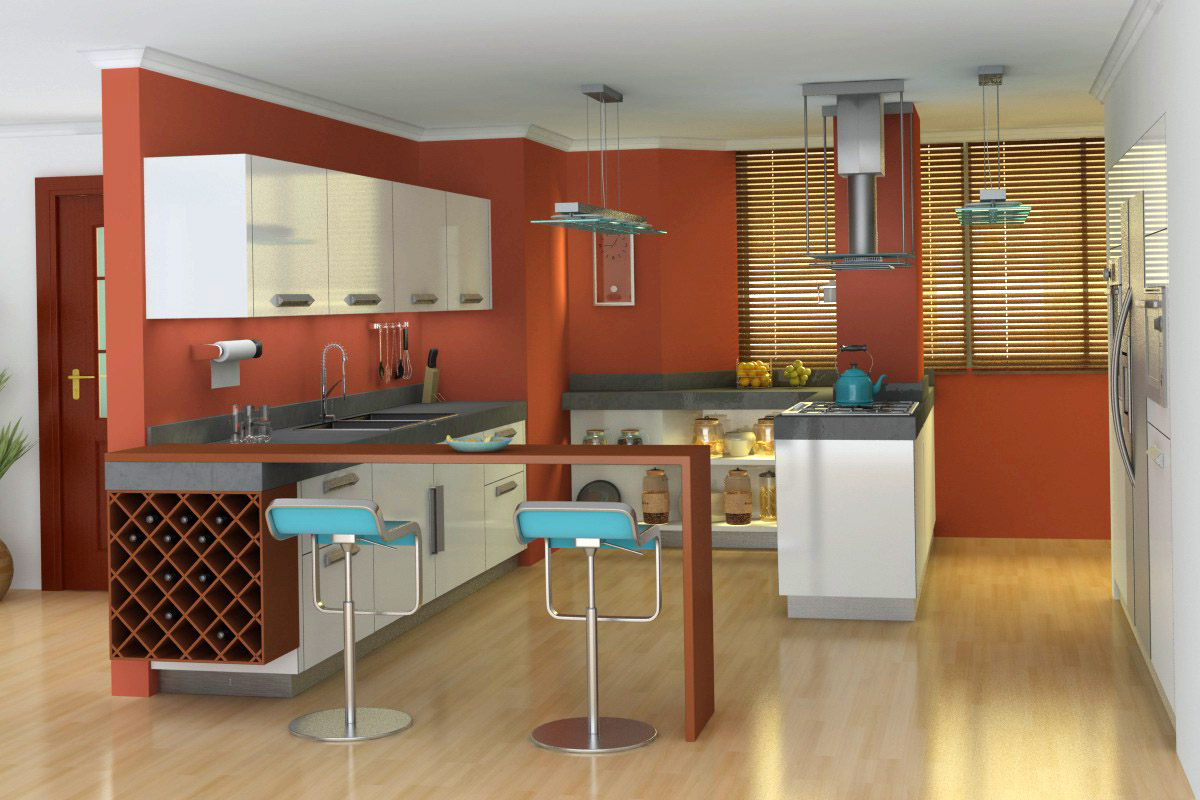

    Hola compañeros. Tengo este interior y me gustaría que los critiquen para ver que se le puede mejorar.
    3dsMax 9, Vray 1.50 service pack 1. Gracias.

    Hola spawn666, me gusta tu imagen. Lo único que le veo yo, es mejorar el material de la madera que no se vea tan plano, un poco de Bump y una textura con betas o algo así le pondría yo. Saludos.

    Gracias linithos por tu comentario. Seguiré tu recomendación y subo más tarde el render. Chaolin.

    La imagen está un poco torcida hacia la izquierda.

    Tenes razón IkerClon. Que detallista. Si no me lo dices, la verdad que no me doy de cuenta. Gracias.

    Hola spawn666. Te doy mi opinión: La composición de la escena está muy bien, la cámara bien puesta. Los materiales parece que no están mal, pero la iluminación es muy pobre.
    No tengas miedo de jugar con las fuentes de luz, con las intensidades.
    Y colores. La luz es muy importante para representar cualquier cosa.
    Reproducir algo de memoria es difícil. Para trabajos de interior ayuda.
    Mucho tener como referencia revistas de decoración e interiorismo.
    Dale vida a esa imagen.

    Moe. La verdad no quería tanta iluminación, mi intención era algo cálido, pero bueno, creo que estoy entonces algo mal en mí apreciación.
    Pero me podrías darme una idea de cómo iluminar mejor la escena?
    Estoy utilizando una direct como principal y como auxiliares 3 Vray light(1 en la ventana - 1 detrás de la cámara y una en la puerta principal). Gracias.

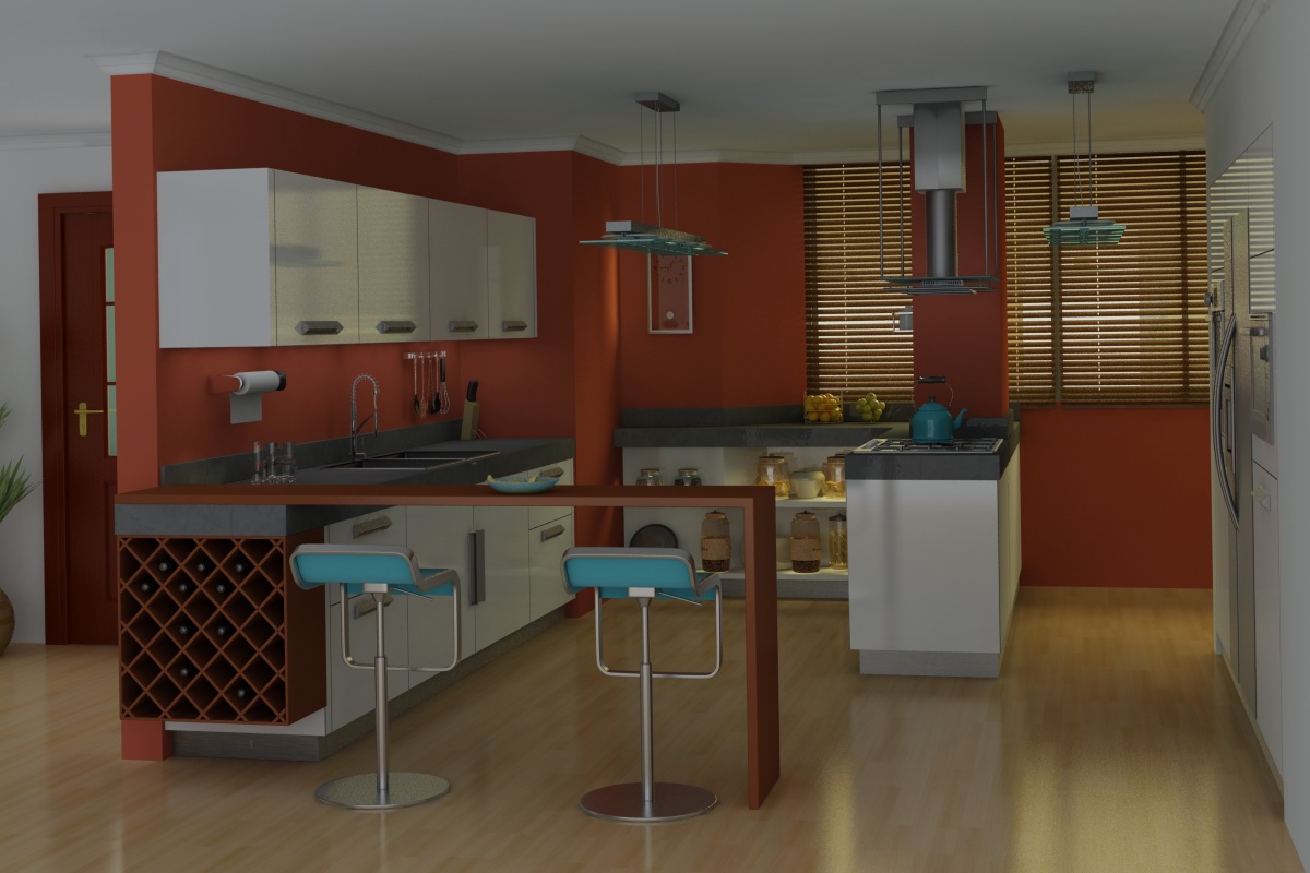

    Comprueba primero que tienes bien ajustado tu monitor. Porque tú render yo lo veo apagado y triste. Si buscabas el ambiente cálido y suave de un atardecer.
    Tienes que definir bien los colores de las luces, y darle más.
    Caña al sol.
    La iluminación de tu escena es confusa, porque estas iluminando.
    Con luz día (entorno y sol), y la luz de entorno (o vraylights en las.
    Ventanas) que viene del salón parece de pleno día, mientras que.
    El sol, aparte de que le falta intensidad, es un sol de atardecer.
    Le he tocado los niveles a tu imagen para que veas como.
    Debería verse correctamente. Quitando ese sol, tendríamos una.
    Iluminación bastante correcta. Saludos.

    Te quedo muy bien ya con a iluminación felicidades.

    Yo que tú ya que le corregía la luz hubiese corregido el plomo de la cámara.
    Spa, intenta llegar a algo así, pero eliminando las luces de tu escena y poniendo luego fuentes de luz que correspondan (como dice Moe) con ese resultado.
    Con una iluminación más correcta, la bordas.
