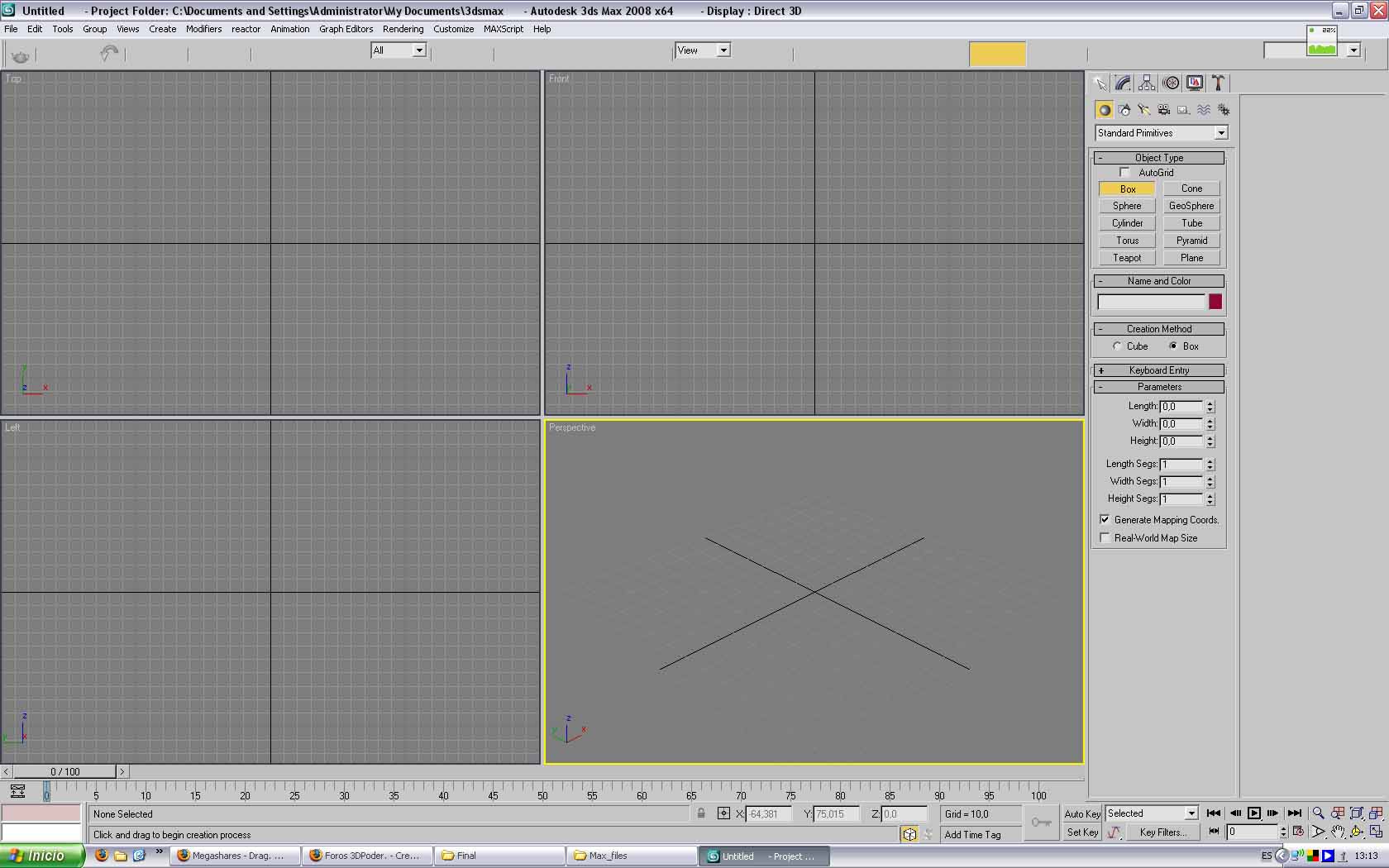

    Hola, resulta que tengo un problema con el 3ds Max 2008 64 bits y es que el interfaz del programa se ha vuelto loco tras iniciar el programa, y lo extraño es que también paso con el 3ds Max 9. No puedo volver a la configuración antigua ni resetearlo, porque por alguna razón se ha estropeado. Si alguien sabe que me pasa agradecería su ayuda.

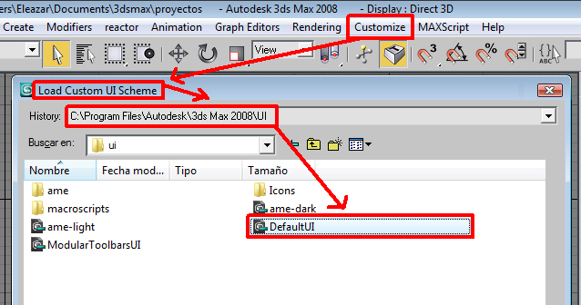

    Tienes que cargar la UI, en la imagen te dejo los pasos, también puedes cargar cualquiera de las interfaz que, aparecen o inclusive las que tú hayas creado, espero que te sirva.

    Muchas gracias, no sé porque no se me había ocurrido hacer eso, gracias.
