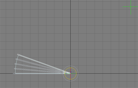

    Imagino que en Maya habrá algo parecido a las orientation contraints de 3ds Max, de modo que si al abanico tiene esta forma.
    \ | / _.
    Y de izquierda a derecha las piezas se numeran del 1 al 5:
    Orientación de pieza 3 = piezas 1 y 5.
    Orientación de pieza 2 = piezas 1 y 3.
    Orientación de pieza 4 = piezas 3 y 5.
    De ese modo, simplemente rotando la pieza 1 o 5, te abre toda la estructura. Un abanico no funciona exactamente así, ya que, cuando una de las piezas tensa la tela, arrastra a la otra, y así sucesivamente, pero esto que te cuento igual puede dar el pego y no es muy complicado.
    En max puedes animar la propiedad slice de un cilindro, con lo que podrías conectar esta propiedad (que hace que la base de un cilindro vaya creciendo, como si uno de los lados fuera el minutero del reloj dando vueltas) con la pieza 5, ya tienes el abanico, aunque esto pudiera darte problemas si decides mapearlo, pero todo se puede arreglar.
    Aquí te dejo una vista en malla de lo que te comento.
Nombre: abanico.gif
Visitas: 2564
Tamaño: 94.3 KB
