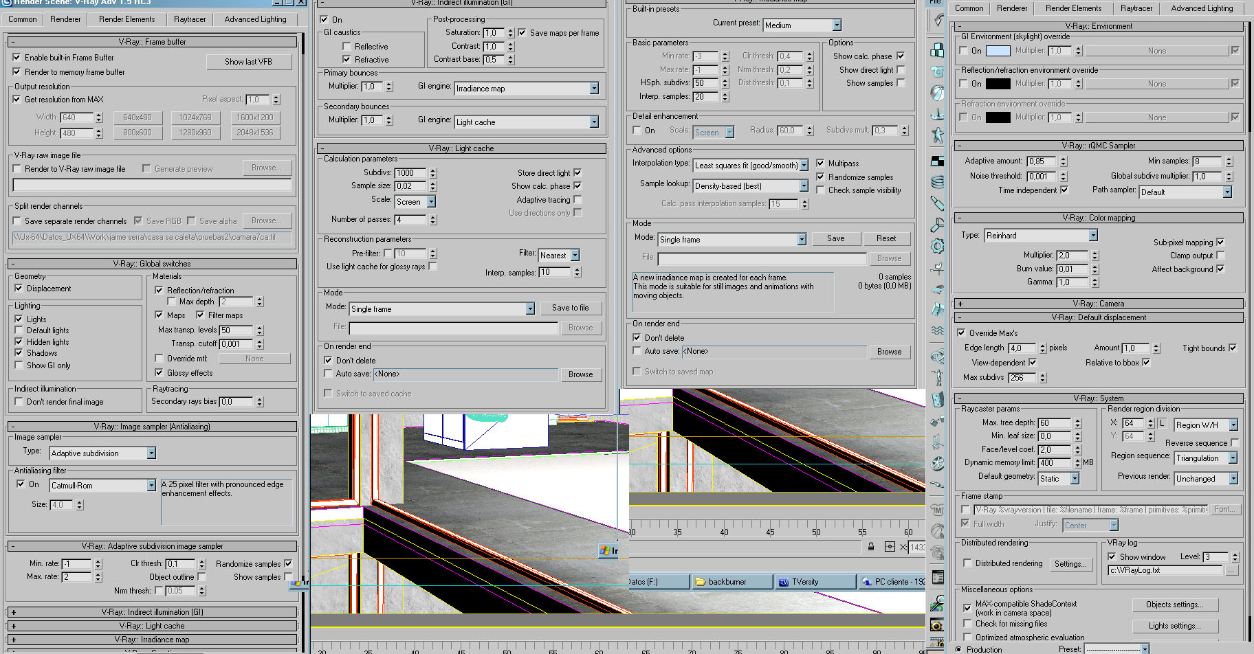

    Bueno empecemos con los polígonos una escena en concreto que me da error tiene 1.300.000 polígonos el doble en triángulos (para que no haya dudas) no es con la primera que pasa ya que he tenido con otras escenas la misma película me hace los renders normales y en el momento que le meto más cosas nada de nada, empiezo a optimizar escena quitando cosas y probando cambiar algo de materiales y perece que acierto, pero será por que quito cosas no más, lo que me jode es tener que quitar cosas aquí igualmente te adjunto un pantallazo de opciones de Vray.

    Todas esas opciones en nada afectan al rendimiento de tu equipo en el render. Entiéndeme: sí que afectan, pero esos parámetros los puedes usar tú y otro que tenga una escena mucho más liviana.
    Lo que quiero decir es que el tamaño de la imagen (el mapa de irradiancia consume mucha Ram, y una mala configuración del mismo respecto al tamaño final de la imagen puede ser causa de cierre de max), tamaño de los mapas usados, todas esas cosas son las que directamente están provocando que no te funcione correctamente.
    Además, comentas que sólo te ocurre cuando metes cosas de más. ¿a qué te refieres? ¿a los objetos (de librería o no) que metes en tu escena para adornar? Imagino que si tienes dos millones de triángulos es probable que estés con un exterior. ¿usas césped con desplazamiento? ¿árboles? Bueno, en cualquier caso, échale un ojo a esto: Vray proxy.
