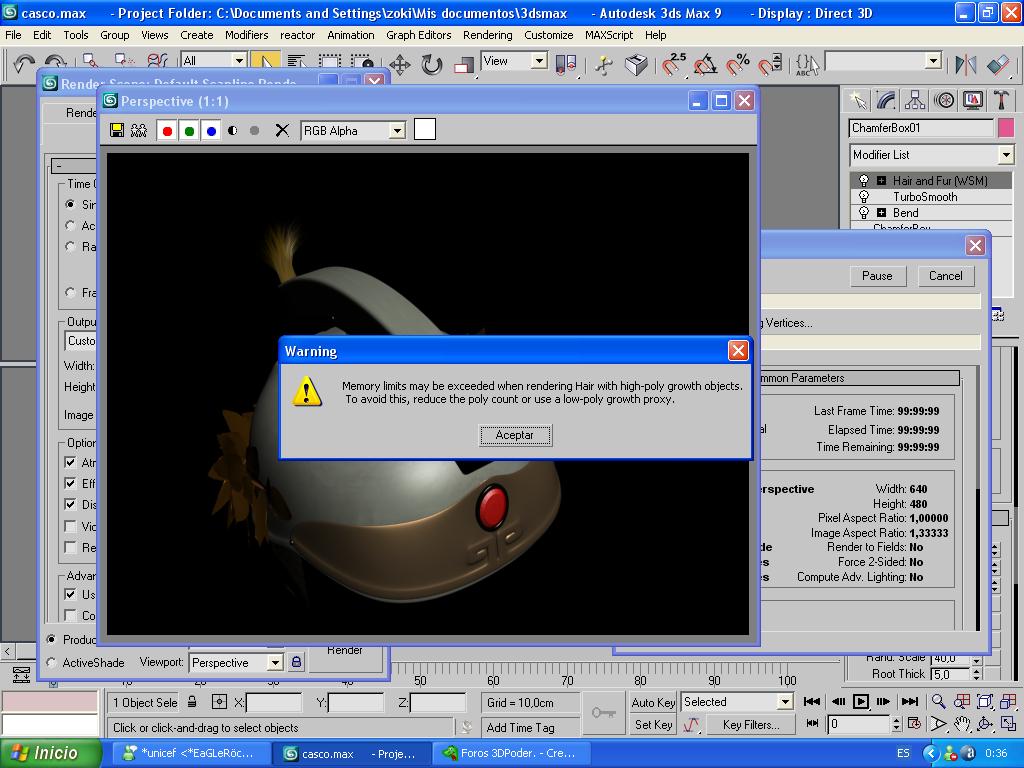

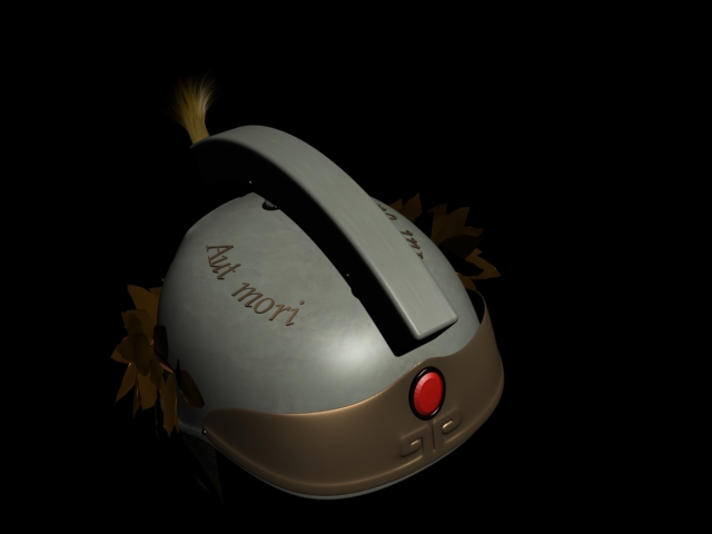

    Buenas. El problema que tengo con el 3d Studio Max 9 es que cuando voy a renderizar, me aparece un mensaje de aviso en la pantalla. Haciendo pruebas he visto que sólo se muestra cuando meto Hair and Fur (para hacer la cresta del casco romano).
    Cuando pulso aceptar, renderiza y crea la imagen del casco, pero del pelo sólo crea una porción.
    Adjunto las fotografías del mensaje al renderizar y del resultado.
    Espero que me podáis explicar que me está sucediendo. Gracias.

    Hola zoki. Te digo lo que pone en el mensaje: Puede que se excedan los límites de memoria al renderizar. Hair con objetos high-poly de crecimiento.
    Pare evitar esto, reduce el número de polígonos o usa un.
    Proxy Low-poly de crecimiento.
    Ya sabes lo que tienes que hacer.

    Gracias Moe. Pero te equivocas en una cosa. No, no sé lo que debo hacer. Alguien me puede explicar que debo hacer o bien decirme dónde puedo encontrar información sobre esto? (si es en castellano ya sería la leche) estoy buscando en la ayuda del 3d Studio y no encuentro nada (o eso creo). Gracias profesional la respuesta.
    Te lo digo yo mismo.
    Deberías ler y consultar el manual de 3ds Max. Estas usando.
    El modificador Hair and Fur desconociendo su manejo y características.
    Me vaso en que no has entendido el mensaje, aún traduciéndolo al español.
    En el manual se explica muy bien el modificador Hair and Fur, ¿cómo.
    Funciona, sus parámetros, que son growth objects, ¿cómo usar un Low-poly proxy.
    Pero.
    (Si es en castellano ya sería la leche).
    Vaya, el inglés.
    ¿Qué tal un buen libro en español sobre 3ds Max?
    Muchos de nosotros hemos aprendido con libros, y con la ayuda del programa.
    Estoy buscando en la ayuda del 3d Studio y no encuentro nada (o eso creo).
    Esto me cuesta crelo.
    Si pones Hair en el buscador de la ayuda, el primer tema que sale es.
    Hair and Fur modifier. Pero si no sabes un poco de inglés, entiendo que te pierdas.
    Puede que alguien te de un enlace a algún tutorial en español sobre Hair and Fur.
    Pero ese no es el camino.
    Todo este es mi opinión, y te lo digo para ayudar. Saludos.

    Gracias, es quebuscaba profesional lo de proxy y no encontraba nad aútil en la ayuda. Como bien dices estoy siguiendo un curso y utilizo libros en castellano (yuju). Se manejarme con el Hair and Fur pues lo di hace un tiempo, pero en el libro no me indica nada de esto (y casualmente no tuve problemas así en los ejercicios :d).
    Voy a ojearme la ayuda que viene en inglés y os muestro los resultados. Gracias de nuevo Moe.
