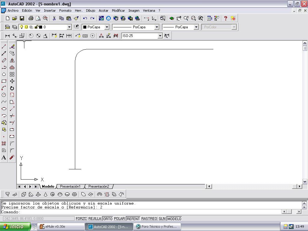

    Buenas, os mando este mensaje porque estoy empezando con el AutoCAD en 3d y no soy capaz de realizar una simple forma en 3d usando el comando suptab pensaba que el funcionamiento de este comando seria como el solevado del 3ds Max pero no me sale ni empujando.
    La figura es sencilla desde la vista izquierda, el recorrido y la forma que es un círculo pero no consigo hacerlo, probé haciéndolo con una polilínea todo junto y cada polilínea por separado pero nada. Os dejo una imagen a ver si alguien es capaz de echarme una mano, vaya explicación más rara.
    Muchas gracias por adelantado a todos y a todas.

    Hola, la forma más sencilla de hacerlo tal como lo tienes, es extruyendo el círculo, pinchas en extrusión, marcas el círculo y en opciones le das a eje de extrusión, entonces marcas cualquier recorrido que sea polilínea y ya está.

    Buenas, muchas gracias por la respuesta, ya está todo solucionado, es que por ahora solo conocía los comandos para crear superficies tabuladas, superficies regladas, 3d malla y las superficies de revolución y estaba probando con esas y ni para atrás, así que muchas gracias por la ayuda.
    Posdata: si alguien sabe cómo hacerlo con alguno de esos comandos le agradecería que me lo dijese nunca está de más saber dos formas de hacer las cosas, saludos de nuevo.

    Pues que alguien me corrija si me equivoco, pero yo diría que con suptab no sé puede hacer el ejemplo que pones, un saludo.

    Muchas gracias de nuevo por contestar clon, supongo que estarás en lo cierto y yo lo estaba intentando realizar con la herramienta equivocada, pensaba que se podía realizar con el suptab, o con Suprev pero veo que estaba equivocado. Muchas gracias por tu ayuda, ahora el problema ya está solucionado, saludos a todos y a todas.
