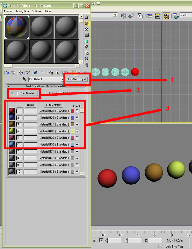

    ¿Lo de multiobjeto es aplicar una textura a varios objetos?
    No, eso lo puedes hacer con cualquier material estándar. Es lo contrario, aplicar varios materiales en un único objeto. Por ejemplo, en una lata de refresco, usando solo una esfera del editor de materiales puedes aplicar las texturas metálicas de la base y la parte superior y la del logotipo de la marca.
    En tu caso te interesa, no porque necesites aplicar varios materiales a las bolas de billar (con uno llega), sino porque te va a permitir colocar los 15 materiales de las diferentes bolas en una única casilla del editor de materiales. Te lo explico con una imagen (llamada multi_subobjeto) en forma de esquema:
    Elige una casilla vacía cualquiera de tu editor de materiales, pulsa en el botón señalado como 1 que indica el tipo de material (por defecto pondrá standard) y elige el multi/sub-object de la lista que aparece. Aparecerá una ventana con dos opciones en la que te pregunta si quieres sustituir el material anterior por el nuevo, o mantenerlo como un sub-material de este. Elige la primera (discard old material).
    Te aparecerán 10 casillas de materiales (3), por defecto. Puedes poner más si las necesitas indicándolo en la casilla que señalé con un 2 en la imagen. En tu caso pondrías 15, para crear cada material pincha en el botón correspondiente en la columna sub-material (esos botones largos que salen a la derecha del recuadro 3 de la imagen) y créalos de la forma habitual.
    Para aplicar un material a un objeto, pincha con el botón izquierdo del ratón encima del material de la columna sub-material y sin soltar lo arrastras hasta el objeto, suelta el botón y listo. Repites el proceso con todos.
    Como verás, al final te quedarán los 15 materiales englobados en una sola casilla del editor de materiales, con lo que tendrás todavía muchas casillas para usar.

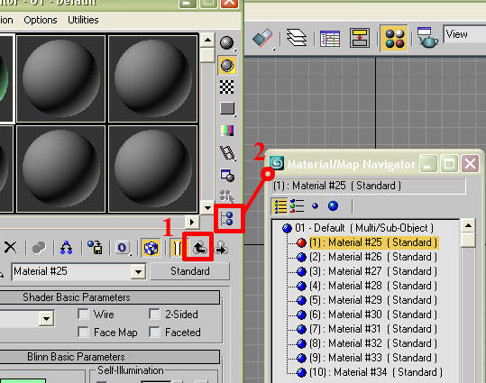

    Para moverte entre los sub-materiales y el material raíz puedes usar los botones que te indico en la imagen navegar.jpeg.
    Te aparecerán 10 casillas de materiales (3), por defecto. Puedes poner más si las necesitas indicándolo en la casilla que señalé con un 2 en la imagen. En tu caso pondrías 15.
    Para crear cada material pincha en el botón correspondiente en la columna sub-material (esos botones largos que salen a la derecha del recuadro 3 de la imagen) y créalos de la forma habitual.

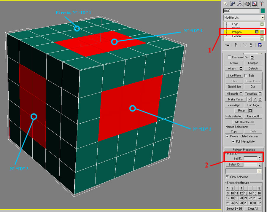

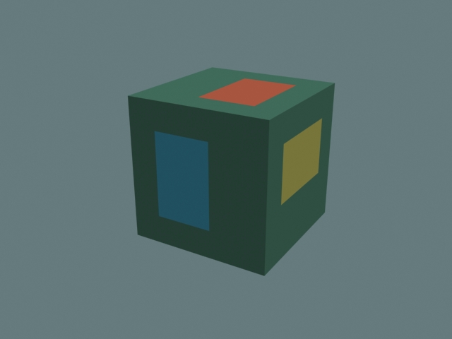

    El tutorial no está mal, pero es demasiado sencillo ya que no te explica como cambiar los id en el objeto para colocar las texturas donde quieras, sino que dice simplemente que apliques el material y verás cómo aparece cada cara con una textura distinta (lógico, ya que el 3ds Max aplica por defecto un id distinto a cada cara). Como aún estoy de vacaciones te hago otro pequeño esquema para que sepas como cambiarlos, aunque como ya te dije para tu caso solo necesitas una textura para cada bola, por lo que esto sería innecesario.
    Convierte el objeto que quieras a Editable Poly (botón derecho del ratón sobre él, convert to/convert to Edit Poly), en este caso úsaré un cubo también.
    Entra en el menú de subobjeto polígono, y elige los polígonos que quieras (punto 1, no tiene que ser una cara entera). Con ellos seleccionados, vete hasta polygon properties (en la imagen, el punto 2) y en una casilla que pone set id escribe el número id que quieras, por ejemplo, 1 y dale a enter (en tu teclado, no busques el botón en el 3ds Max). Repite está operación con el resto de zonas dándole a cada una un número id diferente.
    Ahora crea un material subobjeto como te expliqué antes, y crea los materiales para cada id, verás cómo se aplican a los polígonos correspondientes.
