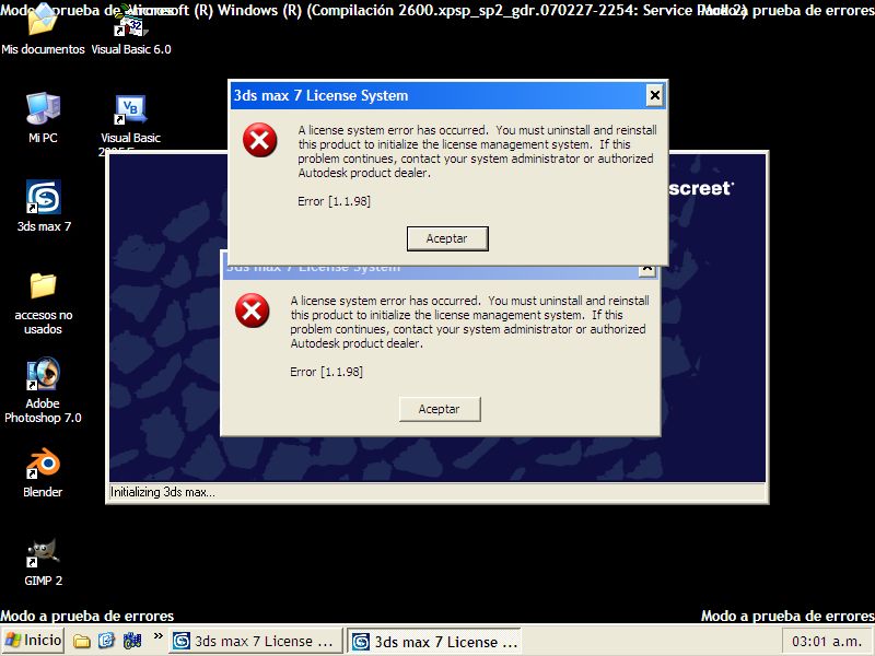

    3.- Si al iniciar tienes una pantalla como esta: con el error [1.1.98] y te pide desinstalar 3ds Max.
Nombre: licenciajbr6.jpg
Visitas: 1560
Tamaño: 73.4 KB
    Solución: no lo desisntales, repito. No lo desintales, el error es producido porque el proceso llamado adskscsrv, exe no ha cargado, este es el que se encarga de verificar las licencias y en ocasiones si tienes instalado el AutoCAD o lo has quitado se cuatrapea y hace cosas raras, Autodesk recomienda revisar si el ejecutable no ha sido borrado, normalmente se localiza en:
    C:\archivos de programa\archivos comunes\Autodesk shared\service.
    Si no está ahí, pues tendrás que reparar la instalación del 3ds Max para que este regrese, si esta ahí, el problema es que, algún software externo ha matado el proceso entonces tienes que ir a.
    Inicio >ejecutar> msconfig > inicio > [y marcar la opción adskscsrv, exe ].
    Si no se deja marcar, prueba en el modo a prueba de fallos.

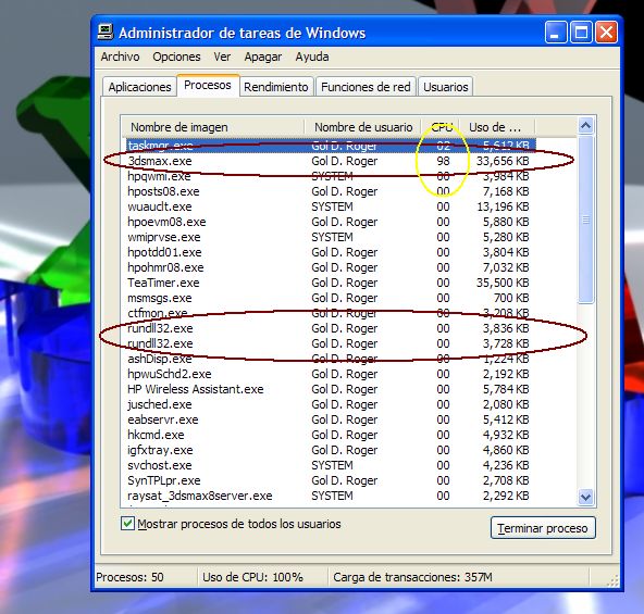

    5.- Cuando doy doble click ha cualquier ícono, archivo, enlace o exe del 3ds Max este no carga en la barra de tareas, pero si en los procesos y encima consume de 60% a 100% del CPU, (puedes estar seguro de que no es por licencia ya.
    Que desde que cargar a Ram es que ha pasado, no es por dll propias ya que el enorme uso lo comprueba, no es por el explorador porque ya ha sido reparado o no ha chillado).
Nombre: resolverproblema1jsr1.jpg
Visitas: 831
Tamaño: 89.3 KB

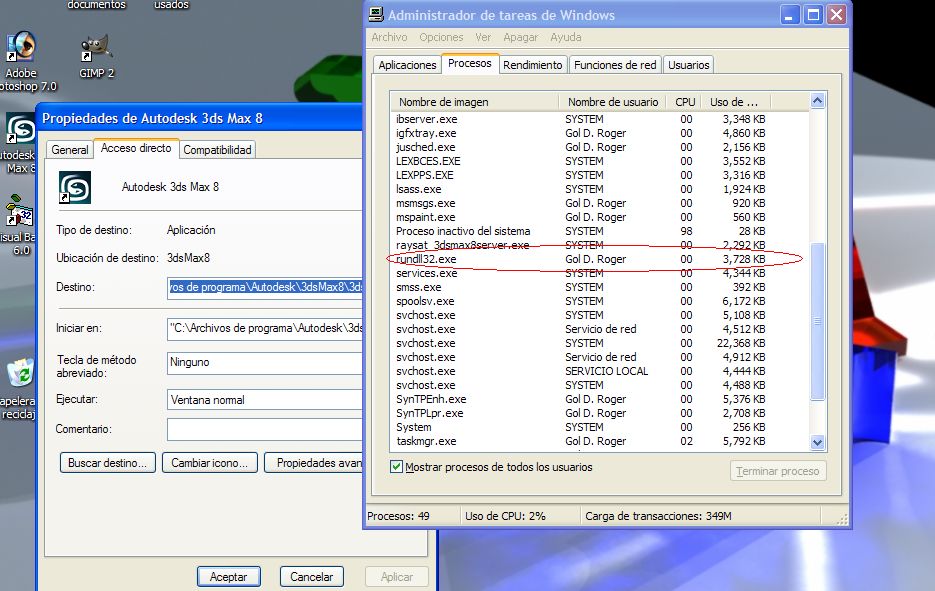

    Solución: al parecer algún software externo o actualización ha dañanado el rundll32.dll y ha hecho que se duplique su llamada, por lo que ya no sirve de enlace entre liks o ejecutables y los procesos por lo que tendrás que eliminar manualmente alguna de sus llamadas, por algún increíble motivo solo afecta a el max 7 y 8.
    Mata cualquiera de estos dos procesos, no sabrás cual es el bueno has ta que dejes de experimentar esta característica (al dar doble click te abre las propiedades del enlace y no el ejecutable como tal).
Nombre: resolverproblema2jai9.jpg
Visitas: 722
Tamaño: 120.7 KB
    (aquí he fallado en la eliminación).

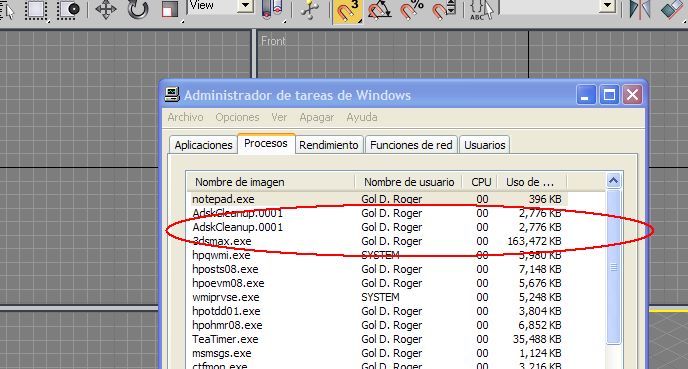

Nombre: resolverproblema3jsj2.jpg
Visitas: 671
Tamaño: 63.3 KB
    Eliminación exitosa.
    Algunas veces es el antivirus quien lo hace, otras ocasiones es una commbinación de:
    Nero (arriba del 6.9), Messenger plus o live, Office 2003 (primera revisión), actualizaciones de win, drivers de controles raros, o capturadoras con chips raros.
    También sirve restaurar manualmente rundll32.dll, pero es más arriesgado.
